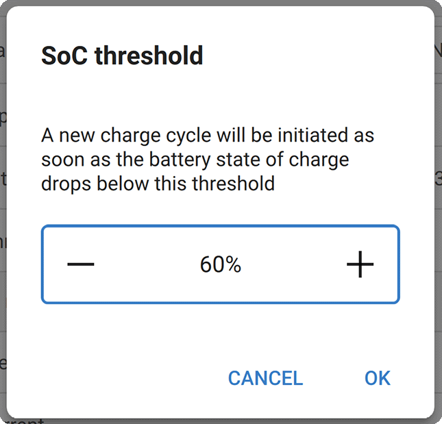

L'aggiornamento del firmware avvia sempre un nuovo ciclo di carica completa nonostante l'impostazione della soglia del SoC, il che significa che il limite della tensione di carica (CVL) viene regolato automaticamente da 13,5 V a 14,0 V (28,0 V o 56,0 V).

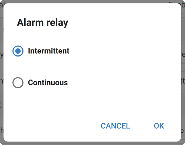

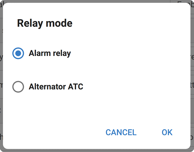

Configurare la modalità del Relè: Il relè programmabile dispone di due modalità di funzionamento: Relè allarme e ATC alternatore.
