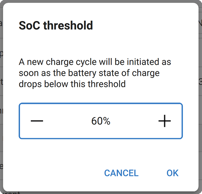

La mise à jour du micrologiciel lance toujours un nouveau cycle de charge complet malgré le réglage du seuil d’état de charge, ce qui signifie que la limite de tension de charge (CVL) est automatiquement ajustée de 13,5 V à 14,0 V (28,0 V 56,0 V).

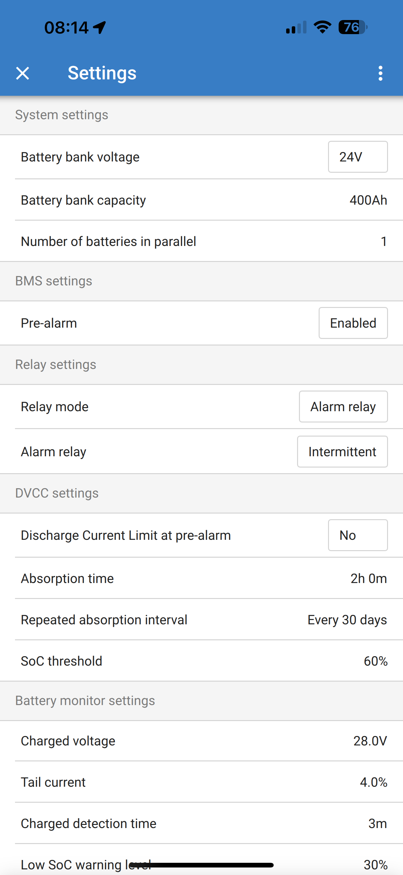

4.3. Paramètres du Lynx Smart BMS NG
Une fois sous tension, utilisez l’application VictronConnect pour configurer les paramètres du BMS.
Vérifiez le paramètre de la tension de la batterie (12, 24 ou 48 V) :
Vérifiez le paramètre de capacité de la batterie :
Vérifiez le nombre de batteries en parallèle :
Vérifiez le réglage du mode de préalarme : Ce réglage est automatiquement configuré lors de la mise sous tension initiale et après une « réinitialisation aux valeurs par défaut ». Il est activé par défaut.

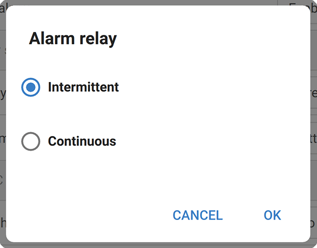

Définissez le mode du relais : Le relais programmable a deux modes de fonctionnement : relais d’alarme et ATC alternateur.
Paramètres du DVCC : Le DVCC est activé de force et ne peut pas être désactivé. Cependant, il est possible de modifier quelques paramètres, qui sont décrits ci-dessous. Veuillez noter que ces réglages n’affectent que les appareils DVCC compatibles tels que les convertisseurs/chargeurs Victron, les chargeurs de batterie CC-CC Orion XS et les chargeurs solaires MPPT.
Paramètres du contrôleur de batterie : contrairement à d’autres contrôleurs de batterie, les paramètres du contrôleur de batterie du Lynx Smart BMS NG sont pour la plupart des paramètres fixes et ne sont pas personnalisables. La raison en est que le Lynx Smart BMS NG est toujours utilisé avec des batteries Lithium NG de Victron et que de nombreux paramètres du contrôleur de batterie sont donc connus car ils sont liés au type de batterie. Les paramètres suivants sont réglables. Une liste complète de tous les paramètres utilisés se trouve à la section Liste des paramètres du contrôleur de batterie de l’annexe.
