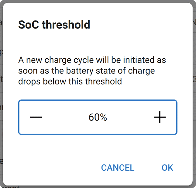

Las actualizaciones de firmware siempre inician un nuevo ciclo de carga completo, independientemente del ajuste del umbral del estado de carga, lo que significa que el límite de tensión de carga (CVL) se ajusta automáticamente de 13,5 V a 14,0V (28,0 V o 56,0V).

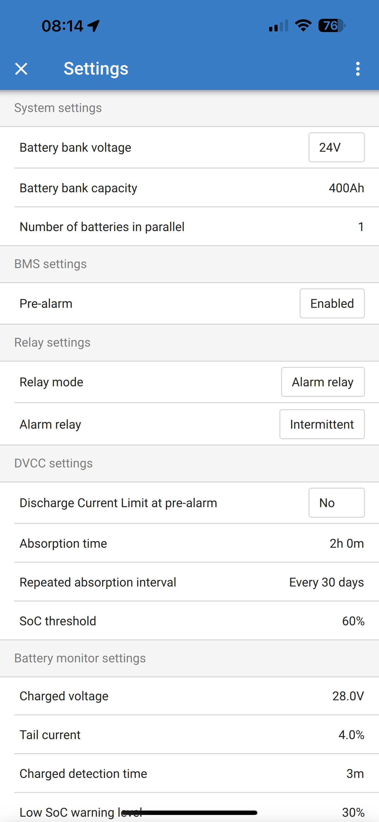

Una vez encendido, use la aplicación VictronConnect para configurar los ajustes del BMS.
Revise el ajuste de Tensión de la batería (12, 24 o 48 V):
 Revise el ajuste de capacidad de la batería:
 Revise el número de baterías en paralelo:
 Revise el ajuste del modo de prealarma: Este ajuste se configura automáticamente tras el encendido inicial y después del “Restablecimiento de los valores predeterminados”. Está habilitado por defecto.

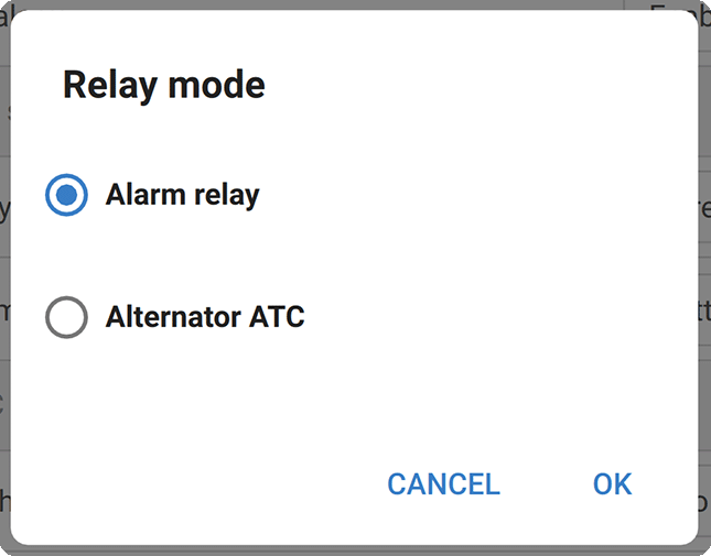

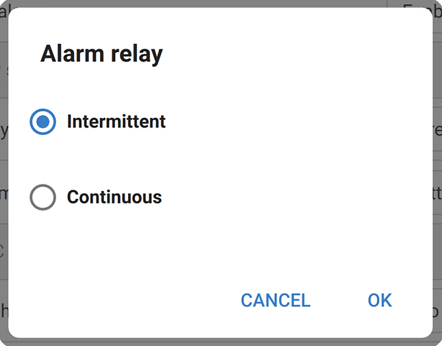

 Fije el modo del relé: El relé programable tiene dos modos de funcionamiento: Relé de alarma y Alternador ATC (permitir la carga).
 Ajustes de DVCC: Se fuerza el encendido del DVCC y no se puede apagar. Sin embargo, pueden cambiarse algunos ajustes, que se describen a continuación. Tenga en cuenta que estos ajustes solo afectan a dispositivos DVCC compatibles como los inversores/cargadores, los cargadores de baterías CC-CC Orion XS y los cargadores solares MPPT de Victron.
Ajustes del monitor de baterías: A diferencia de otros monitores de baterías, casi todos los ajustes del monitor de baterías del Lynx Smart BMS NG son fijos y no se pueden adaptar. Esto se debe a que el Lynx Smart BMS NG siempre se usa con baterías Lithium NG de Victron, y muchos parámetros del monitor de baterías se conocen porque vienen determinados por el tipo de batería. Los siguientes ajustes se pueden modificar. Se puede encontrar una relación completa de todos los ajustes en el Lista de ajustes del monitor de baterías del apéndice.
