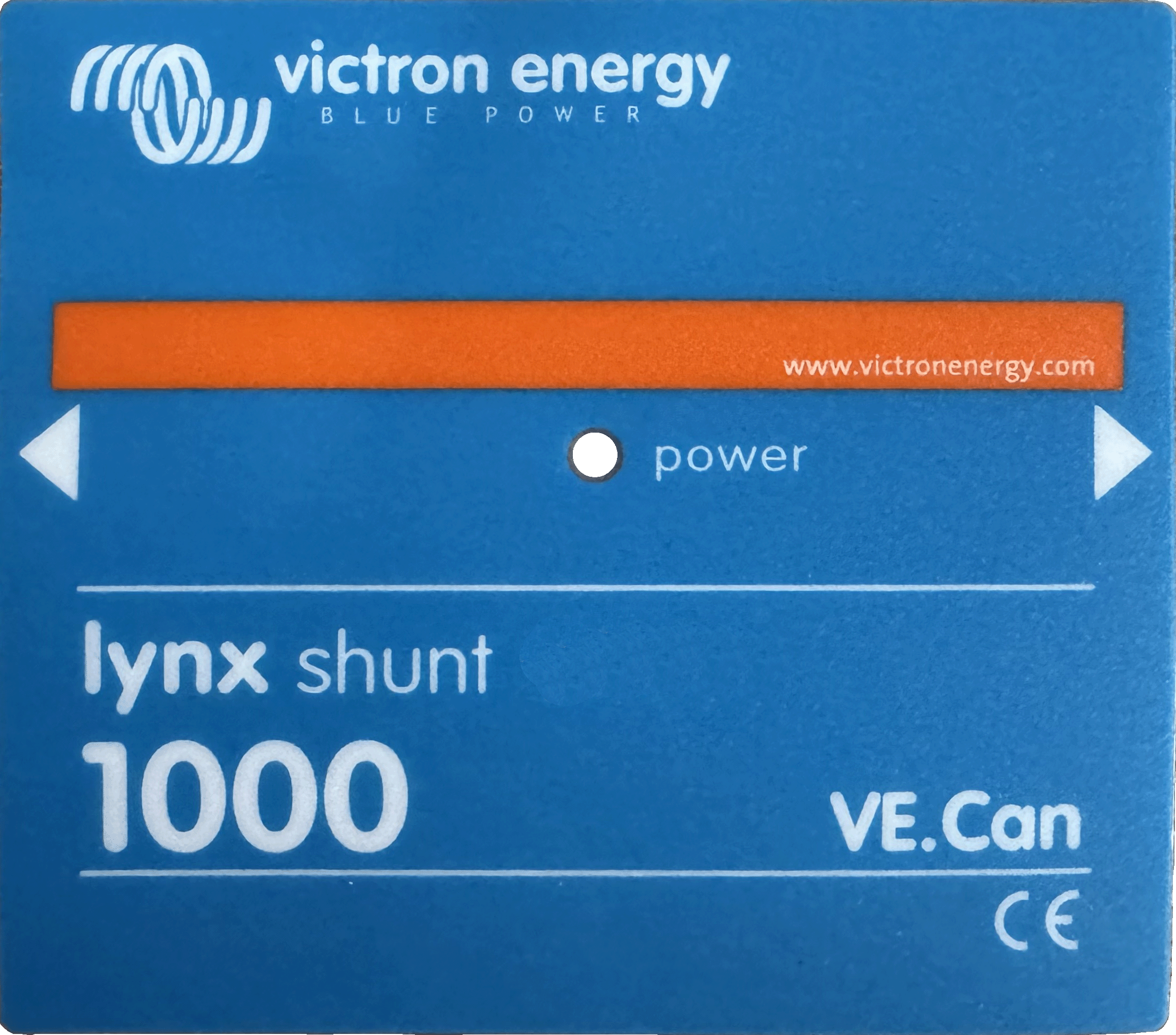

Il Lynx Shunt VE.Can (M8) è parte integrale del sistema Lynx Distribution, dotato di sistema di sbarre positivo e negativo, un monitor della batteria e un portafusibili per il fusibile del sistema principale. È disponibile in due versioni: M8 e M10. Lo shunt può comunicare con i dispositivi GX tramite VE.Can. È dotato anche di un LED di alimentazione per l'indicazione dello stato.
Lynx Shunt VE.Can (M10) con e senza carcassa
Lynx Shunt VE.Can (M8) con e senza carcassa

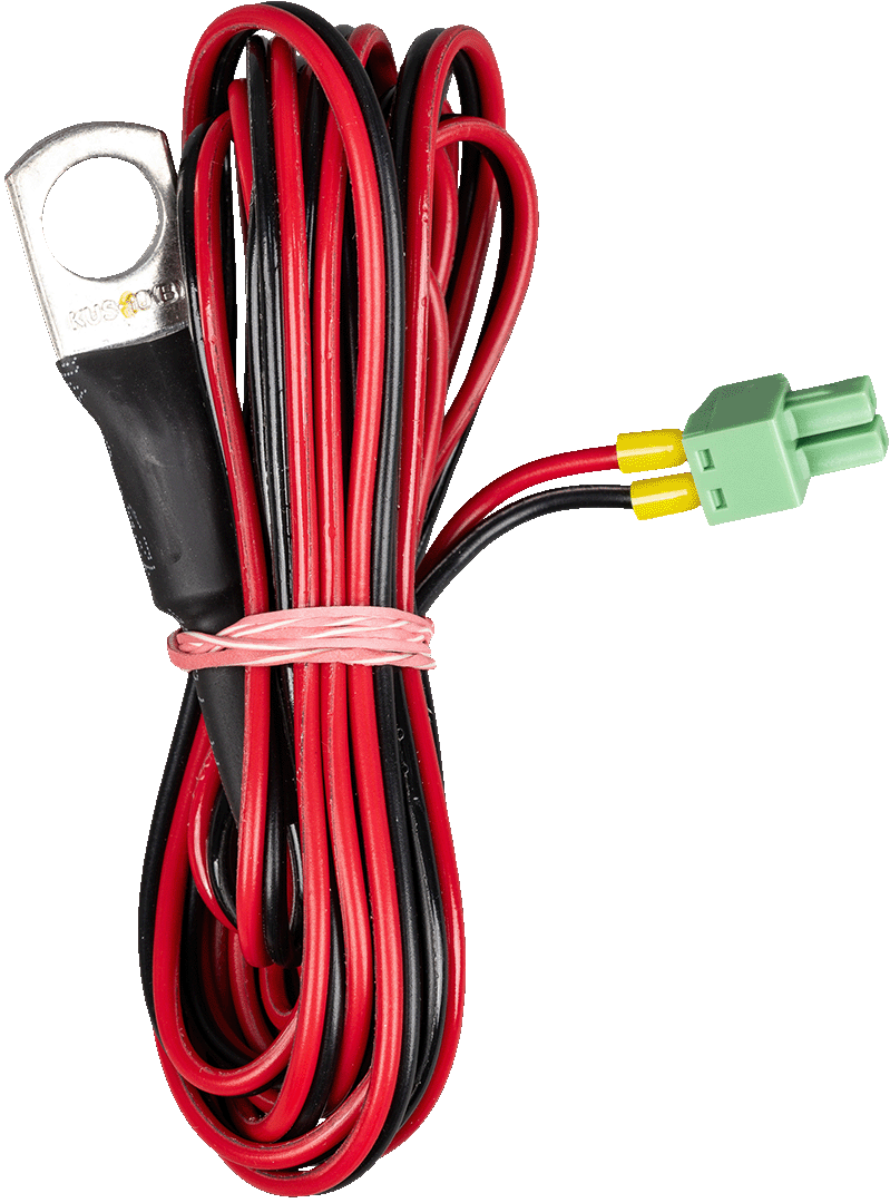

Sensore di temperatura (ASS000001000) con puntalini e morsettiera |

Al Lynx Shunt VE.Can (M8) è possibile collegare anche un sensore di temperatura, che serve a misurare la temperatura della batteria.
Il sensore di temperatura è in dotazione con il Lynx Shunt VE.Can (M8). Per ulteriori informazioni, vedere la pagina prodotto del sensore di temperatura QUA PMP per dispositivi GX.
