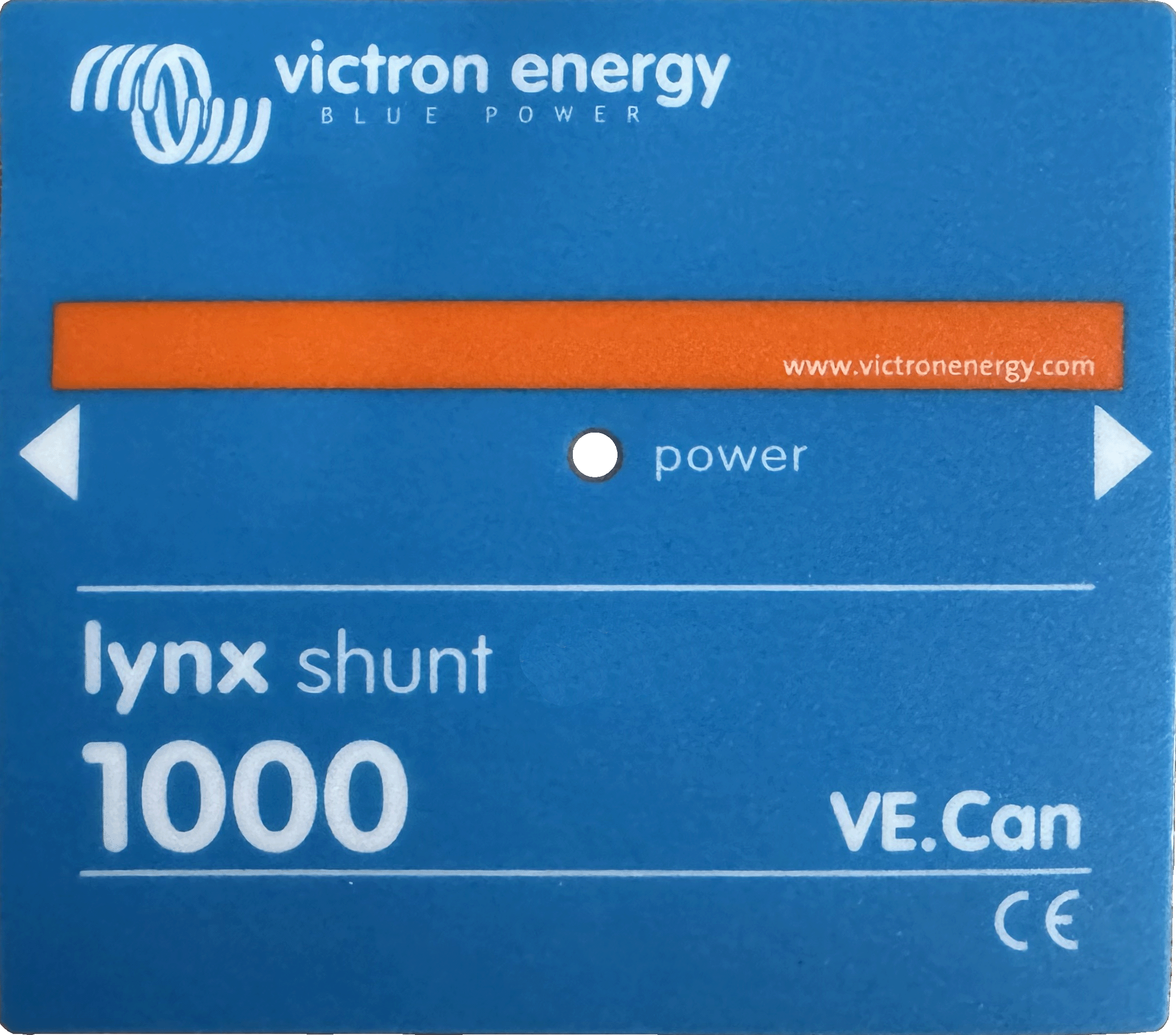

2.1. Lynx Shunt VE.Can
El Lynx Shunt VE.Can (M8) es una parte esencial del sistema de distribución Lynx, que contiene un embarrado positivo y uno negativo, un monitor de baterías y un portafusibles para el fusible principal del sistema. Está disponible en dos versiones: M8 y M10. El shunt puede comunicarse con dispositivos GX a través de VE.Can. Además, dispone de un LED que indica el estado.
El Lynx Shunt VE.Can (M10) - con y sin cubierta
El Lynx Shunt VE.Can (M8) - con y sin cubierta
Se incluyen dos terminadores VE.Can RJ45, que se usan cuando se conecta a un dispositivo GX.
Dos terminadores VE.Can RJ45 VE
El Lynx Shunt VE.Can M8 está diseñado para un fusible CNN, mientras que el modelo M10 también admite un fusible ANL o Mega. Los fusibles han de comprarse por separado. Para más información, véase Fusibles
Ejemplos de fusibles CNN, ANL y Mega

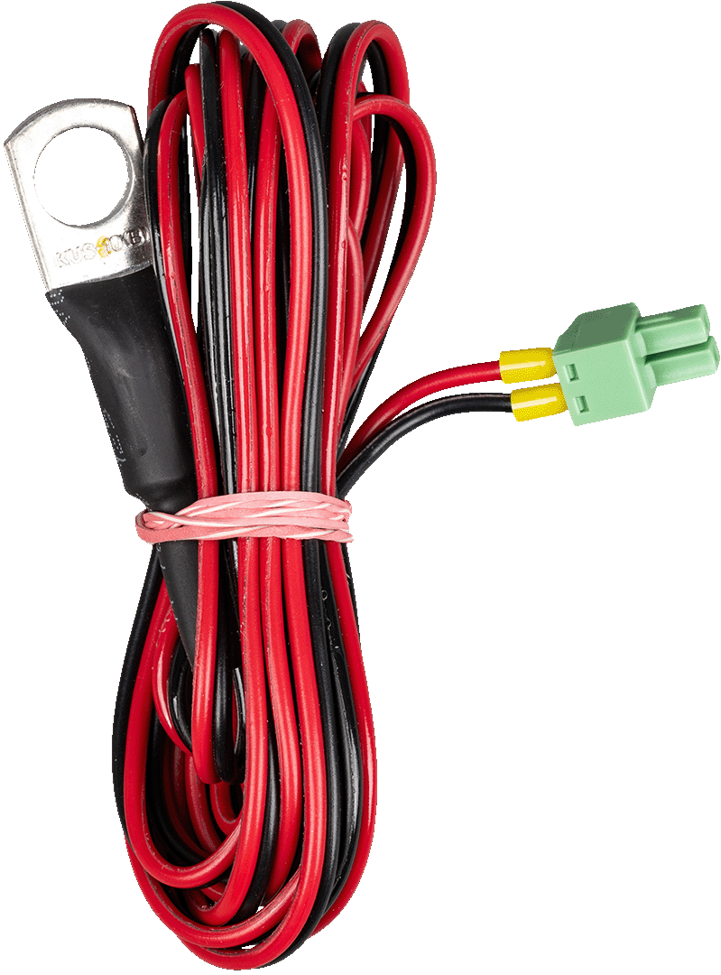

Sensor de temperatura (ASS000001000) con punteras y bloque terminal |

2.4. Sensor de temperatura
Se puede conectar un sensor de temperatura al Lynx Shunt VE.Can (M8). Se usa para medir la temperatura de la batería.
El sensor de temperatura se incluye con el Lynx Shunt VE.Can (M8). Para más información, véase la página de producto del sensor de temperatura QUA PMP dispositivo GX.
Sensor de temperatura QUA PMP dispositivo GX
