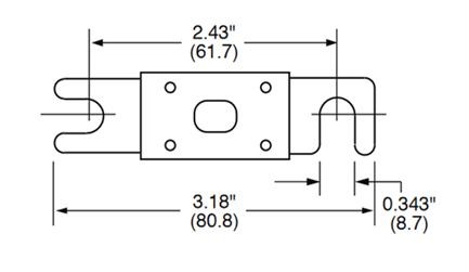

Der Lynx Shunt VE.Can M8 bietet Platz für eine CNN-Hauptsicherung. Es ist auch möglich, eine Mega-Sicherung an den M6-Bolzen anzubringen. Bei Victron führen wir die 325 A/80 V CNN-Sicherung (Teilenummer CIP140325000), aber sie sind in den Stärken 35 A bis 800 A fast überall erhältlich.
Abmessungen der CNN-Sicherung in Zoll (mm)
Verwenden Sie stets Sicherungen mit der richtigen Spannung und Stromstärke. Passen Sie den Sicherungsstärke an die maximalen Spannungen und Ströme an, die im gesicherten Stromkreis potenziell auftreten können. Weitere Informationen zu Sicherungsstärken und den Sicherungsstromberechnungen finden Sie im Buch „Wiring Unlimited“.
