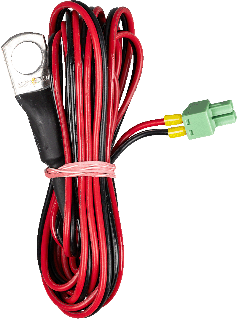

Temperatursensor (ASS000001000) med hylsor och kopplingsplint |

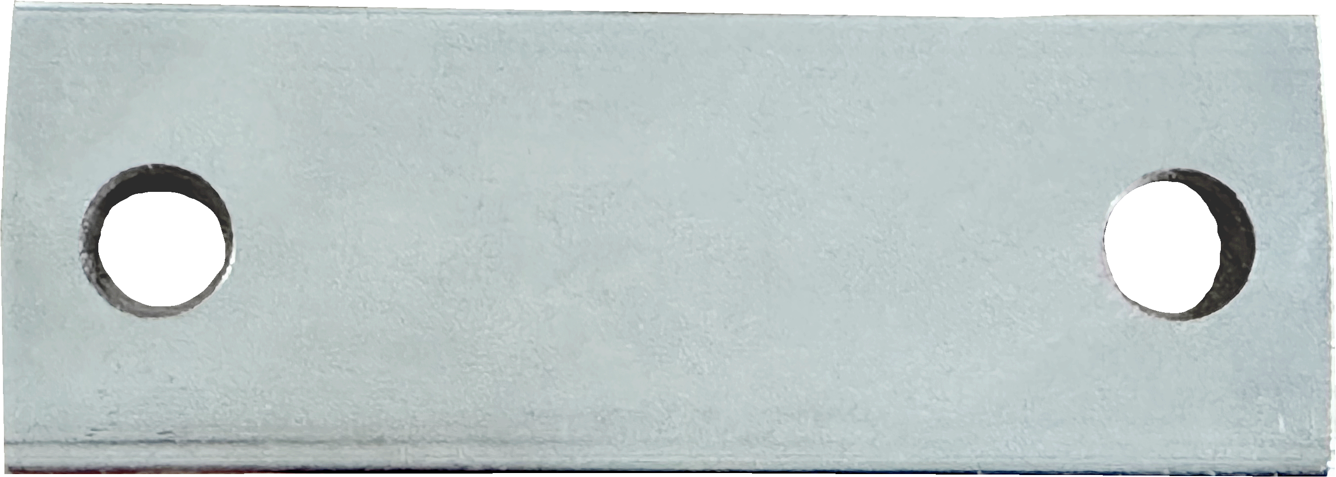

Säkringsatrapp (del av samlingsskena) |

2.5. Temperatursensor
En temperatursensor kan anslutas till Lynx Shunt VE.Can (M10). Den används för att mäta batteritemperaturen.
Temperatursensorn medföljer Lynx Shunt VE.Can (M10). Se produktsidan för temperatursensor QUA PMP GX-enhet för mer information.
Temperatursensor QUA PMP GX-enhet
