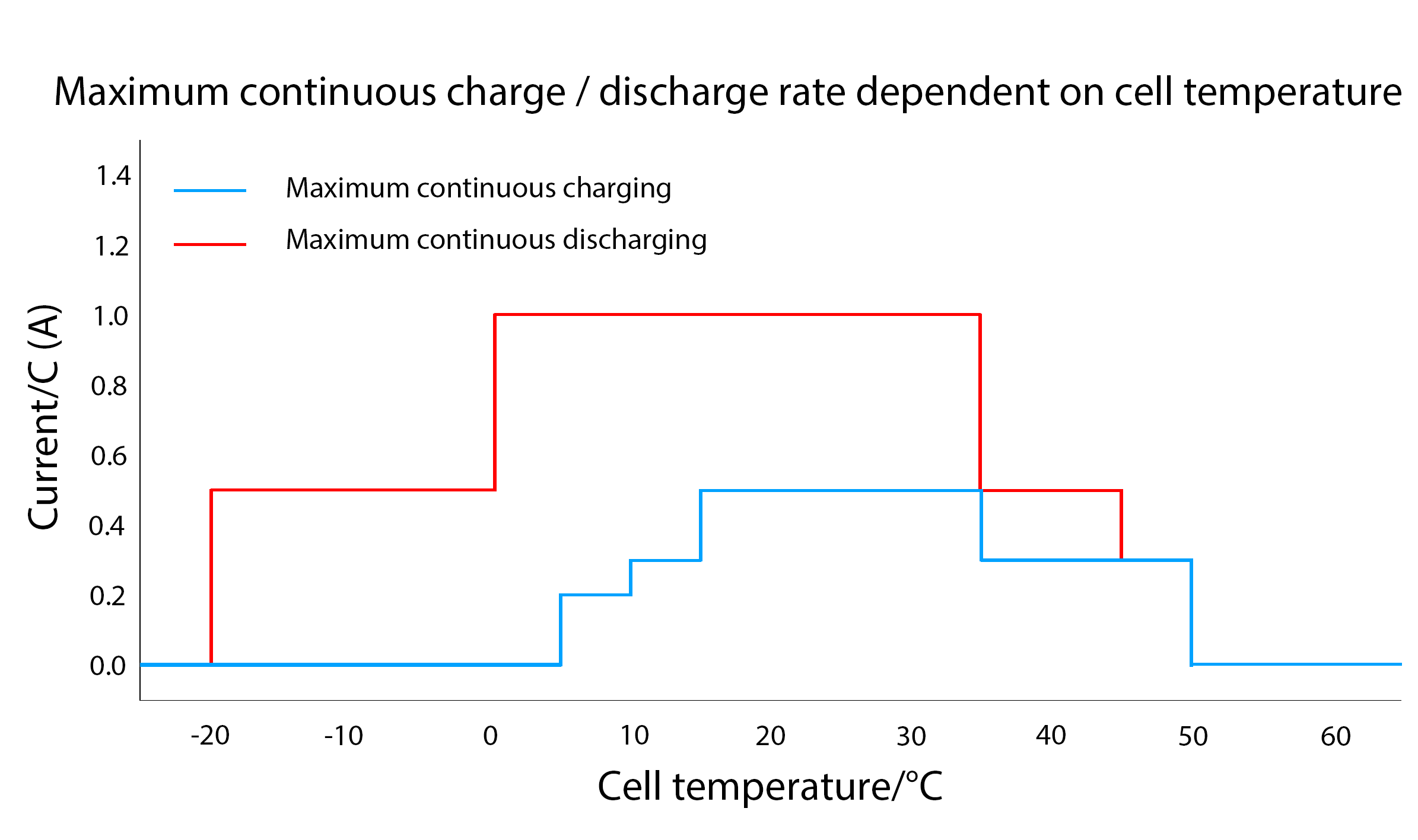

5.3. Znaczenie warunków roboczych
Należy także zwrócić uwagę na warunki robocze podczas ładowania i rozładowania akumulatora. Parametry różnią się w zależności od modelu akumulatora.
Są to:
Rozładowanie jest dozwolone tylko w zakresie temperatur od -20 °C do +50 °C. Szybkość ładowania zależy również od temperatury akumulatora. W temperaturach równych lub niższych niż 0 °C prąd rozładowania należy zmniejszyć do 0,5C. W temperaturze powyżej 35 °C prąd rozładowania również należy zmniejszyć. Patrz również poniższy wykres.
W sytuacji, gdy temperatura wykracza poza dopuszczalny zakres należy dopilnować, by wszystkie odbiorniki energii były wyłączane (najlepiej, gdyby odbiorniki wyposażone były w gniazdo zdalnego włączania/wyłączania sterowane przez BMS).
Ładowanie akumulatora jest dozwolone wyłącznie w temperaturze w zakresie od +5 °C do +50 °C.
W temperaturze poniżej 15 °C prąd ładowania należy zmniejszyć do maksymalnie 0,3C. Prąd ładowania należy również zmniejszyć w temperaturze powyżej 35 °C. Patrz poniższy wykres.
W chwili osiągnięcia dolnego limitu temperatury, w której ładowanie akumulatora jest dozwolone, należy dopilnować, by wszystkie ładowarki były wyłączane (najlepiej, gdyby ładowarka wyposażona była w gniazdo zdalnego włączania/wyłączania sterowane przez BMS), co zapobiegnie ładowaniu w temperaturze poniżej +5 °C lub powyżej 50 °C.
