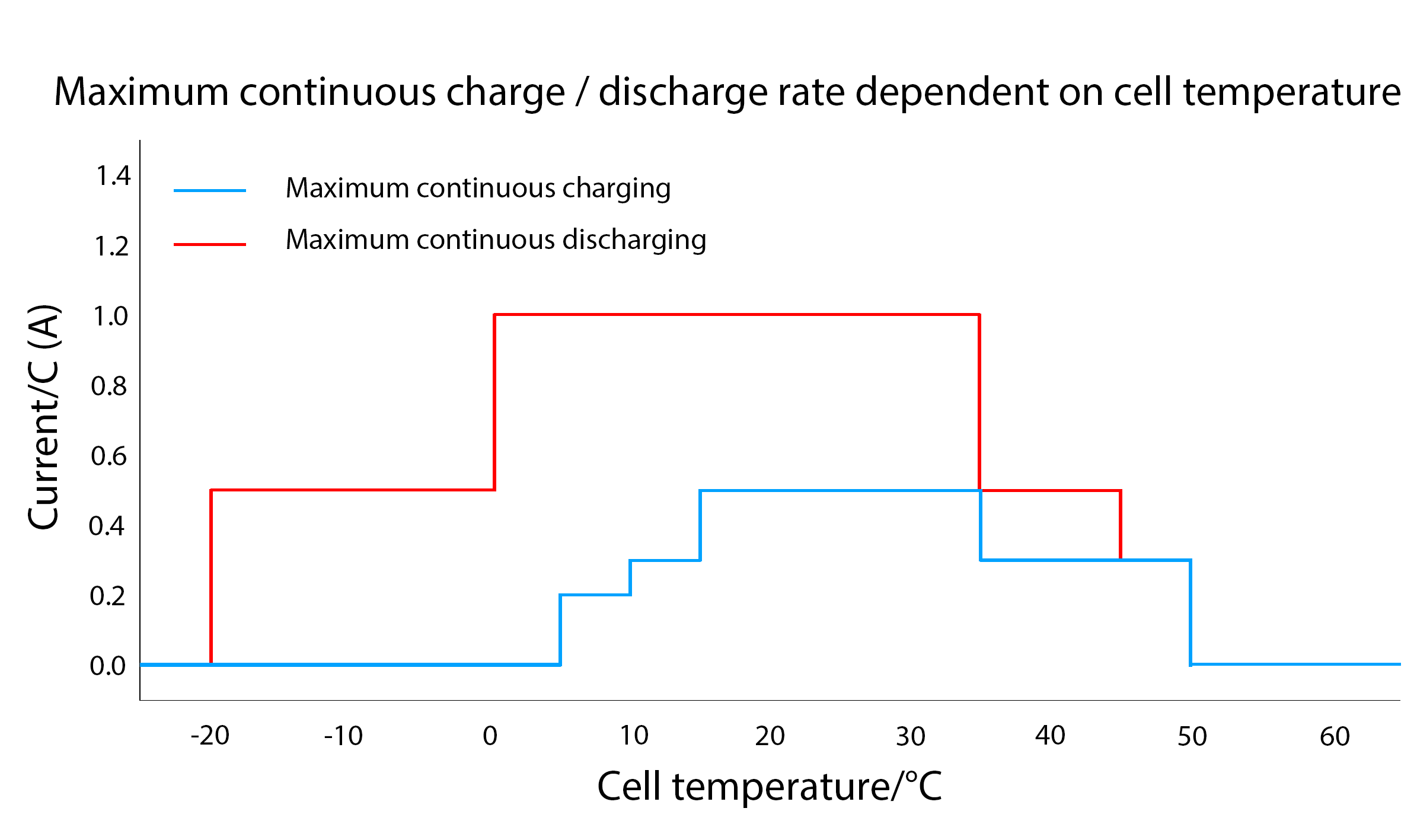

La décharge n’est autorisée que dans une plage de température comprise entre -20 °C et 50 °C. La vitesse de charge dépend également de la température de la batterie. À des températures égales ou inférieures à 0 °C, le courant de décharge doit être réduit à 0,5C. À des températures supérieures à 35 °C, le courant de décharge doit également être réduit. Voir également le schéma ci-dessous.
Veillez à ce que tous les consommateurs soient éteints en conséquence lorsque la température dépasse les limites (dans l’idéal, les consommateurs doivent être équipés d’un port d’allumage/arrêt à distance contrôlé par le BMS).
Le chargement de la batterie n’est autorisé que dans une plage de température comprise entre +5 °C et +50 °C.
À des températures inférieures à 15 °C, le courant de charge doit être réduit à un maximum de 0,3 C. À des températures supérieures à 35 °C, le courant de charge doit également être réduit. Voir également le schéma ci-dessous.
Veillez à ce que tous les chargeurs soient éteints en conséquence lorsque la limite de température minimale est atteinte (idéalement, le chargeur doit être équipé d’un port d’allumage/arrêt à distance contrôlé par le BMS) afin d’empêcher la charge en dessous de 5 °C ou au-dessus de 50 °C.
