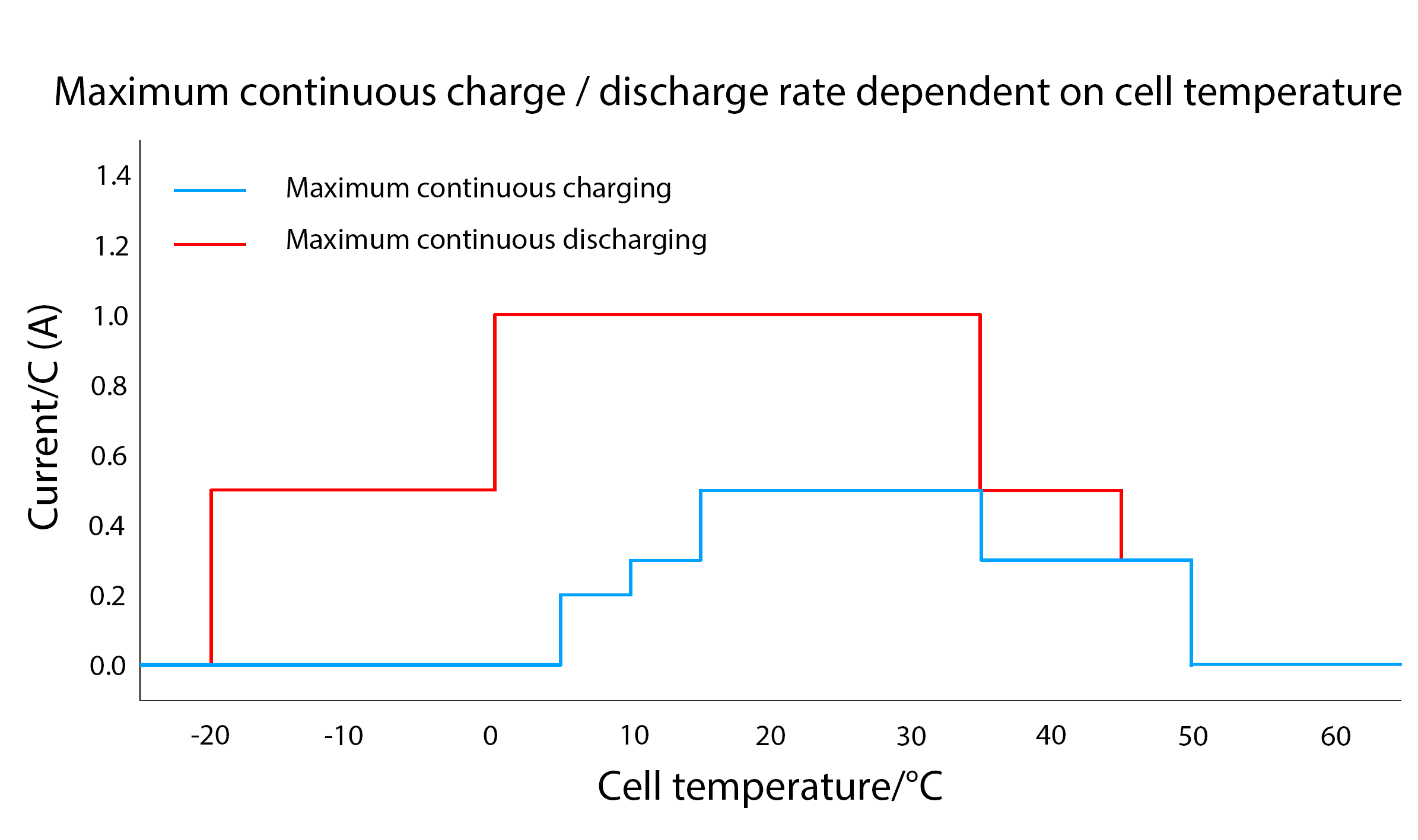

Descărcarea este permisă numai în intervalul de temperatură de la -20 °C la +50 °C. Rata de încărcare depinde, de asemenea, de temperatura bateriei. La temperaturi de 0 °C sau mai mici, curentul de descărcare trebuie redus la 0,5C. La temperaturi de peste 35 °C, curentul de descărcare trebuie, de asemenea, redus. A se vedea și diagrama de mai jos.
Asigurați-vă că toți consumatorii sunt opriți corespunzător când temperatura depășește limitele (în mod ideal, consumatorii au un port de pornire/oprire la distanță controlat de BMS).
Încărcarea bateriei este permisă numai într-un interval de temperatură de la +5 °C la +50 °C.
La temperaturi sub 15 °C, curentul de încărcare trebuie redus la maximum 0,3 C. La temperaturi peste 35 °C, curentul de încărcare trebuie, de asemenea, redus. A se vedea și diagrama de mai jos.
Asigurați-vă că toate încărcătoarele sunt oprite corespunzător atunci când se atinge limita minimă de temperatură (în mod ideal, încărcătorul are un port de pornire/oprire la distanță controlat de BMS) pentru a preveni încărcarea sub +5 °C sau peste 50 °C.
