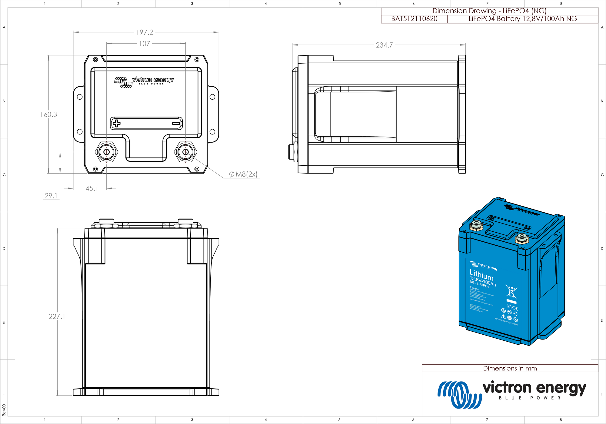

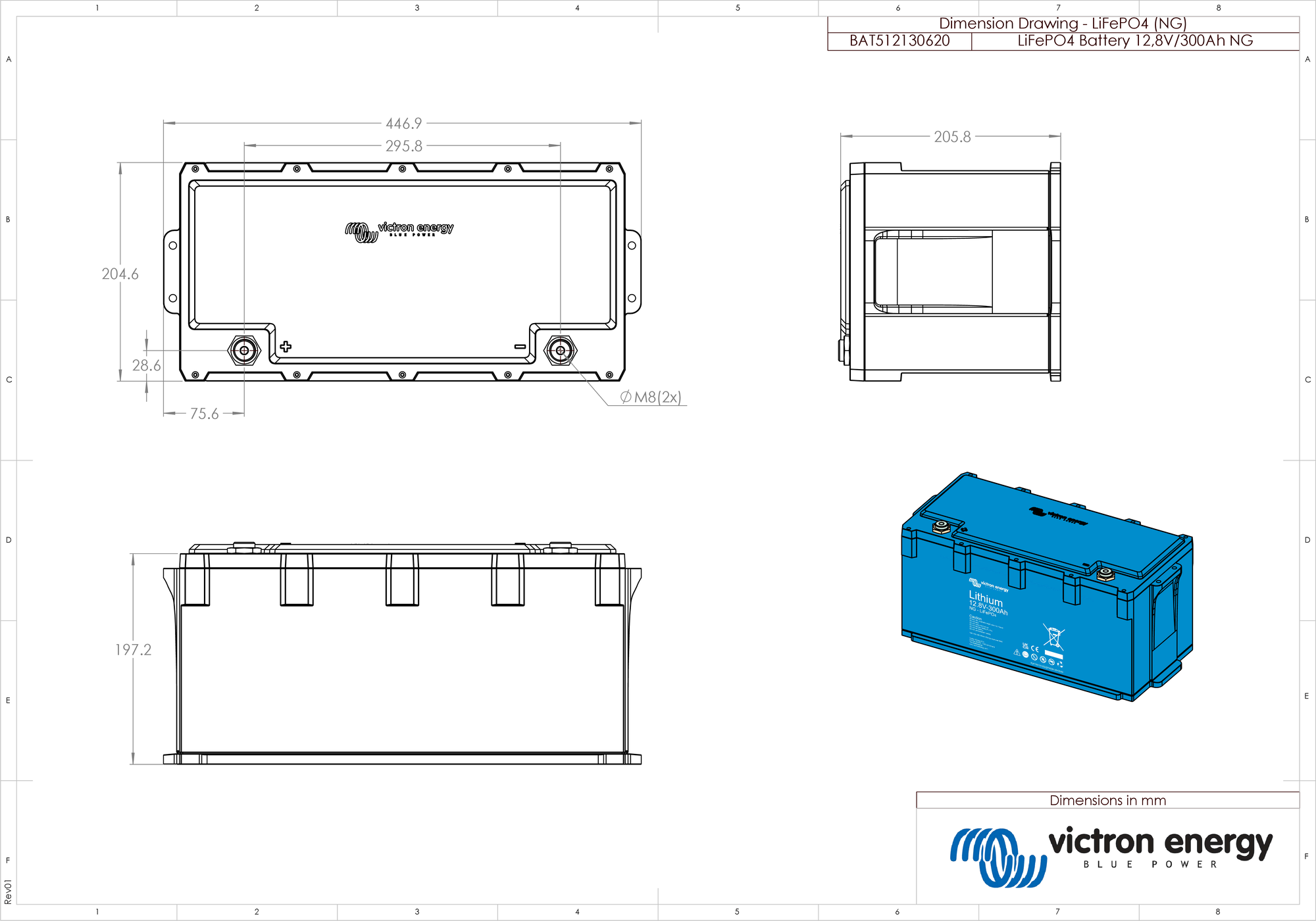

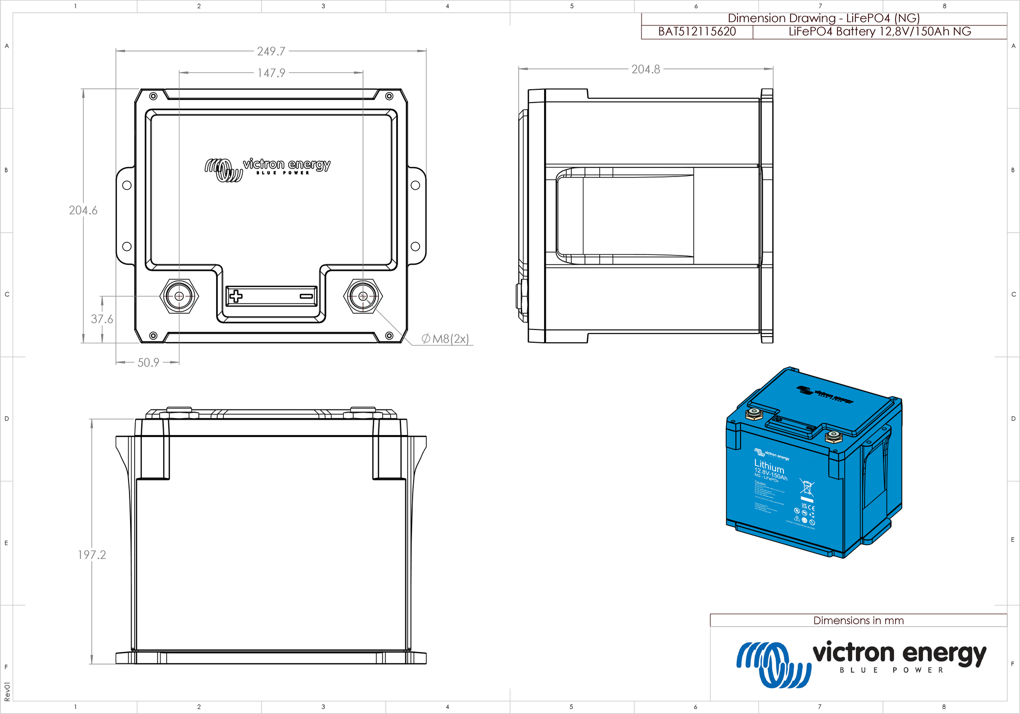

MONTAGE | ||||
Option de montage : | Sangle ou supports de montage (supports inclus) | |||
Peuvent être placés sur le côté | Oui 2) | |||
AUTRE | ||||
Taux d’autodécharge | ≤ 3 % par mois à 25 °C | |||
Connexion de l’alimentation | M8 (inserts filetés et boulons) | |||
Dimensions (h x l x p) (mm) | 235 x 197 x 160 | 205 x 250 x 205 | 235 x 341 x 160 | 206 x 447 x 205 |
Poids (env.) | 9 kg | 14 kg | 19 kg | 29 kg |

8.2. Dimensions du boîtier
