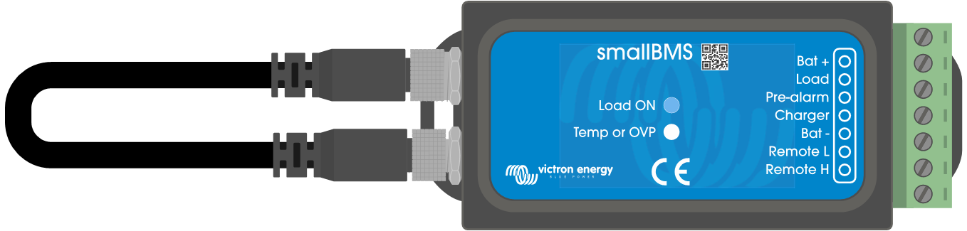

O modalitate de a exclude situația în care o defecțiune se datorează unui BMS defect sau unei baterii defecte este să verificați BMS-ul folosind una dintre următoarele proceduri de testare BMS:
Baterie simplă și verificare BMS:
Deconectați ambele cabluri BMS de la BMS.
Conectați un singur cablu de extensie BMS între ambii conectori de cablu BMS. Cablul BMS trebuie să fie conectat într-o buclă, așa cum se indică în diagrama de mai jos. Bucla reușește să păcălească BMS să creadă că există o baterie conectată fără alarme.
Dacă alarma este încă activă după ce bucla a fost creată, acest lucru înseamnă că BMS-ul este defect.
Dacă BMS-ul a eliminat alarma după ce bucla a fost plasată, acest lucru înseamnă că bateria este defectă și că BMS-ul nu este defect.
Mai multe baterii și verificare BMS:
Ocoliți o baterie deconectând ambele cabluri BMS
Conectați cablurile BMS ale bateriilor aflate în vecinătate (sau bateriei și BMS) între ele, ocolind efectiv bateria.
Verificați dacă BMS a șters alarma.
Dacă alarma nu a fost ștearsă, repetați acest proces pentru următoarea baterie.
Dacă alarma este încă activă după ce toate bateriile au fost ocolite, acest lucru indică faptul că sistemul BMS-ul este defect.
Dacă sistemul BMS a șters alarma atunci când o anumită baterie a fost ocolită, acest lucru înseamnă că bateria respectivă este defectă.

6.2.6. Cum se testează funcționalitatea BMS
Deconectați unul dintre cablurile BMS ale bateriei și verificați dacă BMS intră în modul alarmă.
Verificați funcționalitatea BMS prin deconectarea intenționată a unui cablu BMS
