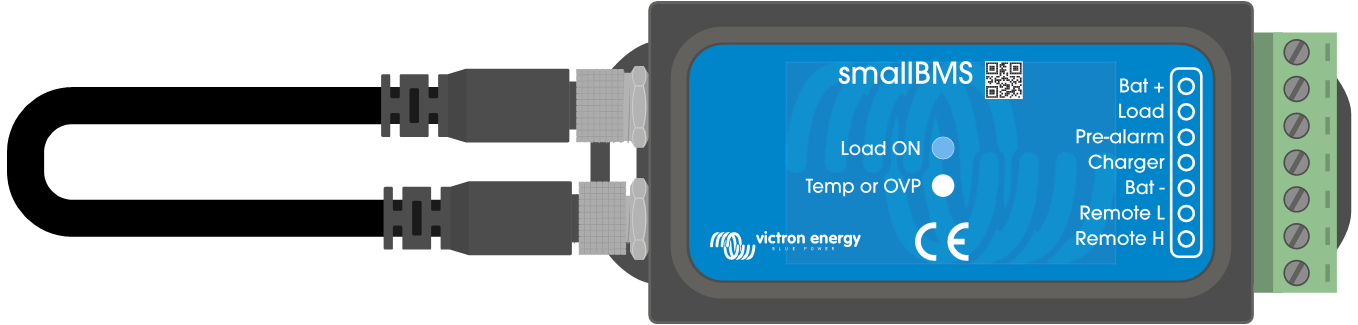

Un modo per escludere che un guasto provenga da un BMS o da una batteria difettosi, è quello di controllare il BMS utilizzando una delle seguenti procedure di test:
Controllo di una batteria singola e del BMS:
Scollegare entrambi i cavi dal BMS.
Collegare un singolo cavo di estensione BMS tra entrambi i connettori del cavo BMS. Il cavo BMS deve essere collegato ad anello, come indicato nel diagramma seguente. L'anello inganna il BMS facendogli credere che sia collegata una batteria senza allarmi.
Se l'allarme è ancora attivo dopo il posizionamento del loop, il BMS è difettoso.
Se il BMS annulla l'allarme dopo aver posizionato l’anello, è la batteria ad essere difettosa e non il BMS.

6.2.6. Come verificare se il BMS è funzionale
Scollegare uno dei cavi BMS della batteria e verificare se il BMS entra in modalità allarme.
Verificare la funzionalità del BMS scollegando deliberatamente un cavo del BMS
