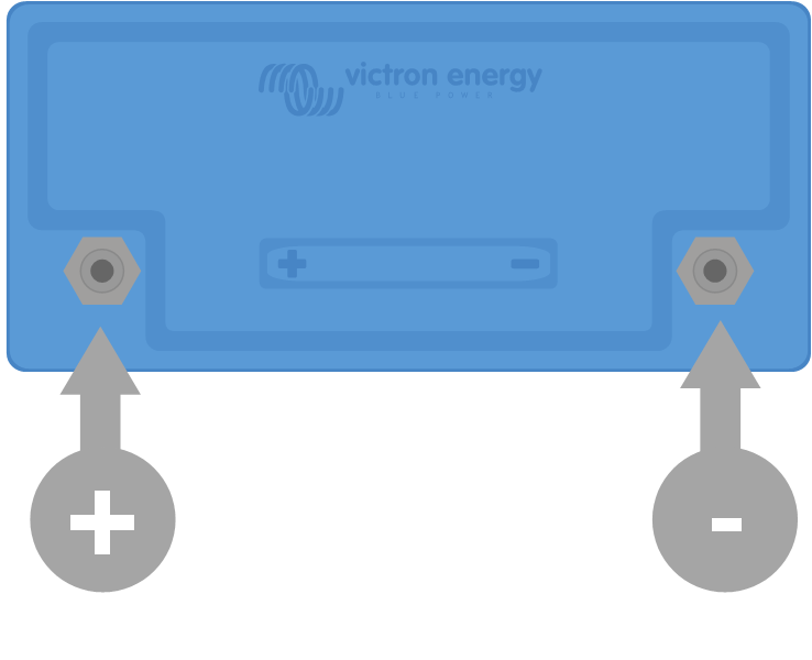

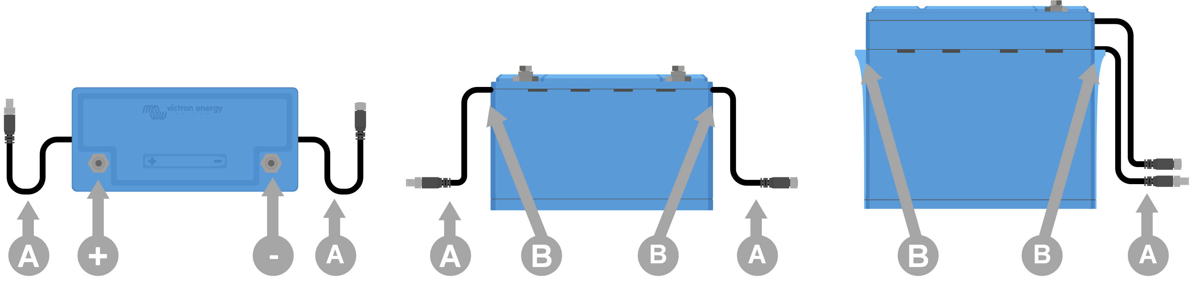

Vue du dessus et de côtés montrant les bornes de la batterie (+ et -), les câbles BMS (A) et les poignées de transport (B)

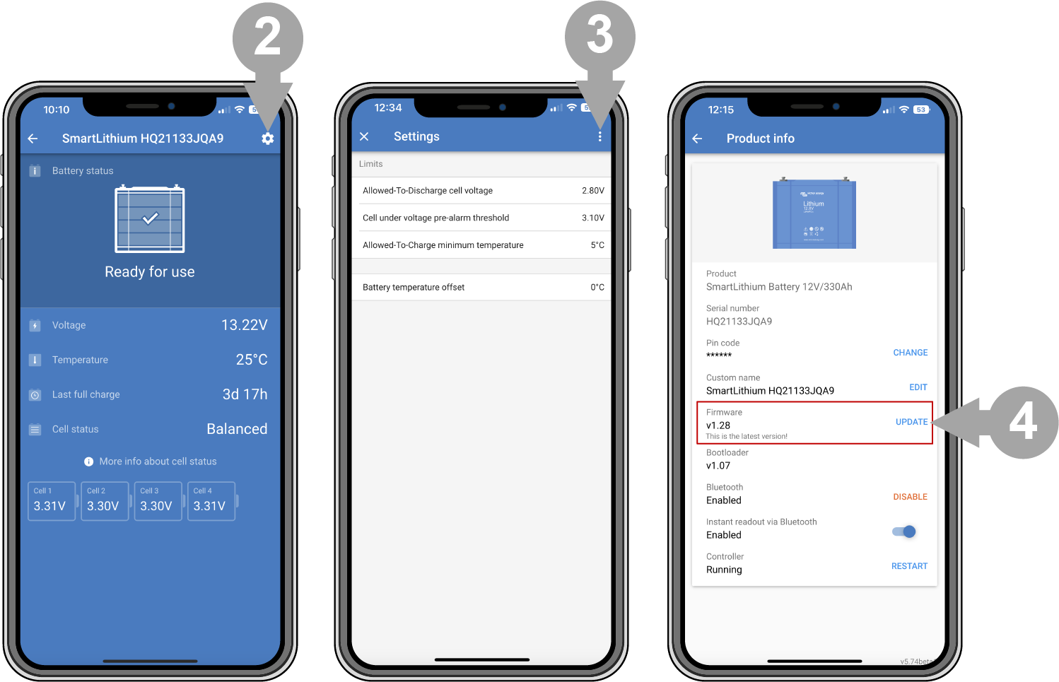

4.2.1. Mettez à jour le micrologiciel de la batterie
Avant d’utiliser la batterie, il est important de s’assurer qu’elle dispose du micrologiciel le plus récent. Le micrologiciel peut être vérifié et mis à jour avec l’application VictronConnect. Assurez-vous également que vous disposez de la dernière version de VictronConnect. Cela garantit que la dernière version du micrologiciel de la batterie est disponible.
L’application VictronConnect peut vous demander de mettre à jour le micrologiciel lors de la première connexion. Si c’est le cas, laissez-la effectuer une mise à jour du micrologiciel. Si elle n’a pas effectué de mise à jour automatique, vérifiez si le micrologiciel est déjà à jour en suivant la procédure suivante :

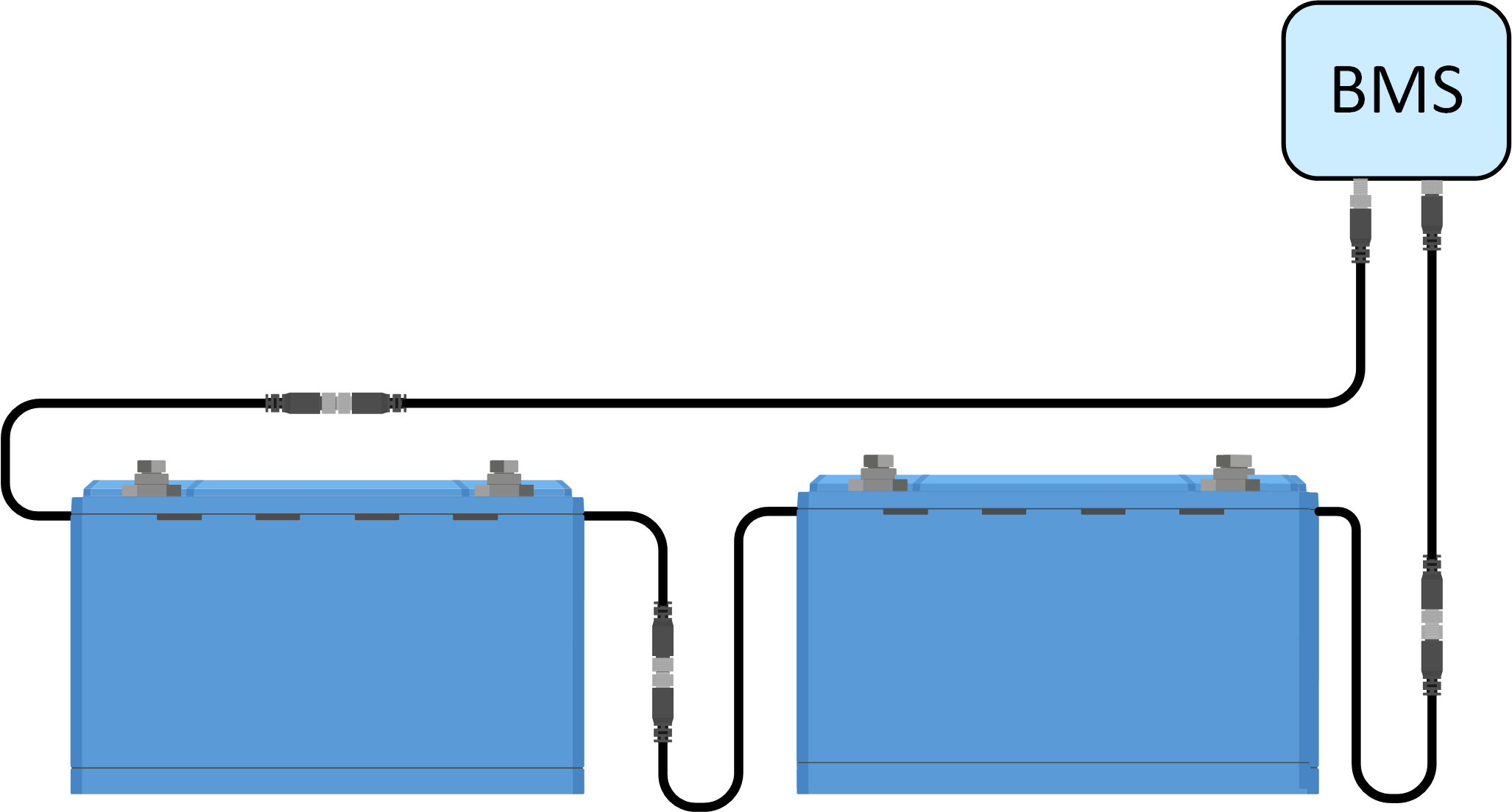

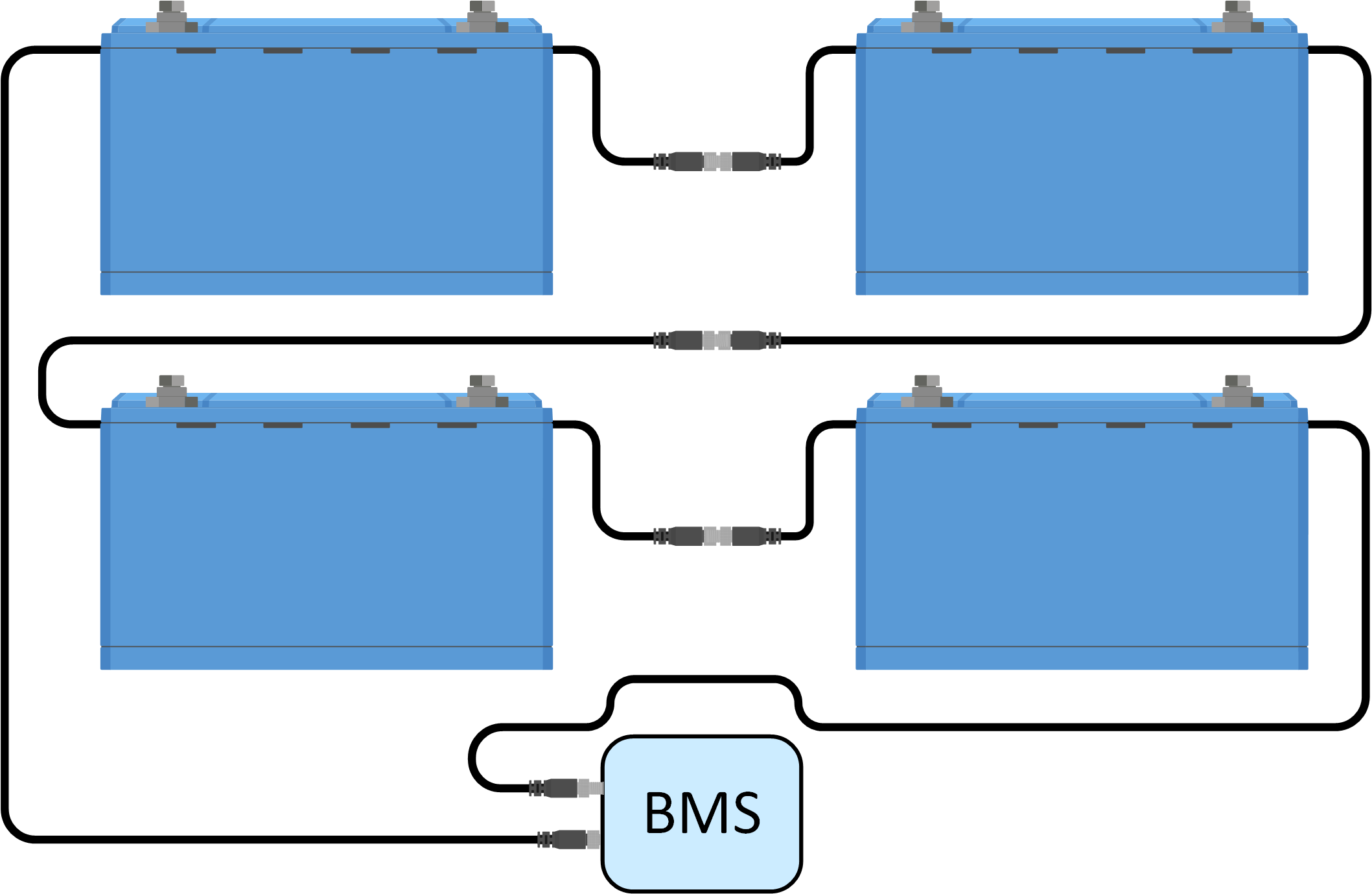

Chaque batterie possède deux câbles BMS avec un connecteur M8 mâle et M8 femelle qui doivent être connectés au BMS.
Câbles BMS sur chaque côté ou sur un côté. | Branchement BMS mâle et femelle Connecteurs BMS branchés |
Comment brancher les câbles :
Lorsqu’il n’y a qu’une seule batterie, branchez les deux câbles BTV directement au BMS.
Pour un parc composé de plusieurs batteries, interconnectez chaque batterie (en guirlande) et raccordez le premier et le dernier câble BTV au BMS. Les batteries peuvent être interconnectées dans n’importe quel ordre.
Si le BMS est trop loin pour que les câbles puissent l’atteindre, utilisez les rallonges en option. Les câbles de rallonge BTV sont disponibles par paires, dans différentes longueurs. Pour plus d’informations, voir la page produit du câble de rallonge BTV.
Connexion du BMS à une batterie unique | ![]() Branchement de BMS avec deux batteries (rallonges en option) | ![]() Branchement de BMS avec plusieurs batteries |

Si les paramètres doivent être modifiés, utilisez l'application VictronConnect. Pour accéder aux paramètres, cliquez sur le symbole des paramètres

4.7.3. Température minimale autorisée pour la charge
Ce paramètre définit la température la plus basse à laquelle le BMS permet la charge de la batterie.
Une cellule de batterie au lithium subira des dommages permanents si elle est chargée à une température inférieure à 5 °C.
La valeur par défaut est de 5 °C et la plage est de -20 à +20 °C.
