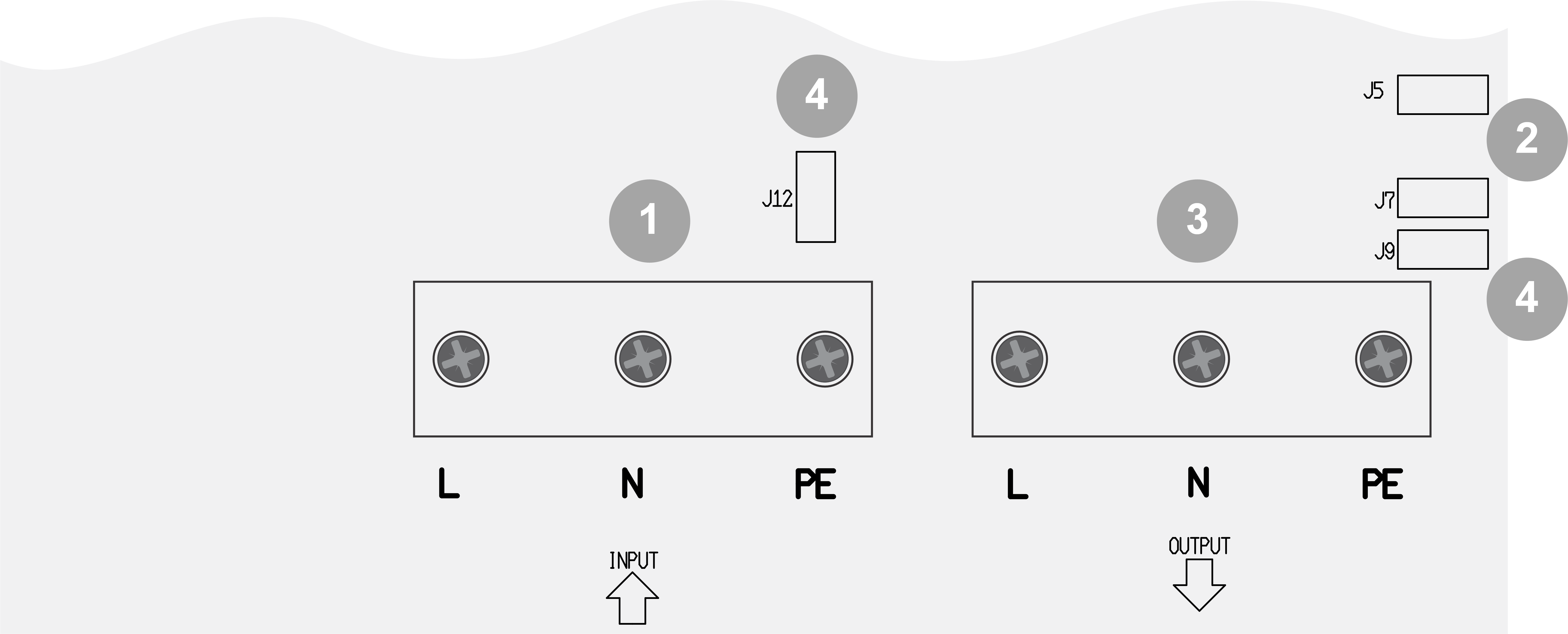

3.2. Anslutningsöversikt
ID
Beskrivning
1
AC-ingångsskruvterminaler (landström):
Fas (L) neutral (N) och jord (PE).
2
Flatstift för att upprätta en neutral-till-jordkopplingslänk för AC-utgången för korrekt användning av en jordfelsbrytare för AC-utgångar.
Koppla J5 till J7.
3
AC-utgångsskruvterminaler för AC-belastningar eller AC-installation på fartyget:
4
Flatstift för att skapa en brygga mellan AC-ingångens jord till AC-utgångens jord när fartyget befinner sig på land.
Koppla J9 till J12.
Notera
Jordlänkskablarna som används i punkt 2 och 4 ingår tillsammans med transformatorn. De har en kärnarea på 6 mm² (10 AWG) och kopplas till ett flatstift på 6,3 mm. Beroende på de lokala elföreskrifterna kan det hända att den här kärnarean inte är tillräckligt lång för att bära potentiell felström i AC-systemet där isolationstransformatorn används. Om föreskrifterna kräver kablar med en större kärnarea ska du inte använda bygelkopplingarna utan istället göra kopplingen mellan AC-ingången och/eller AC-utgången. Du kan alternativt upprätta dessa kopplingar utanför isolationstransformatorn.

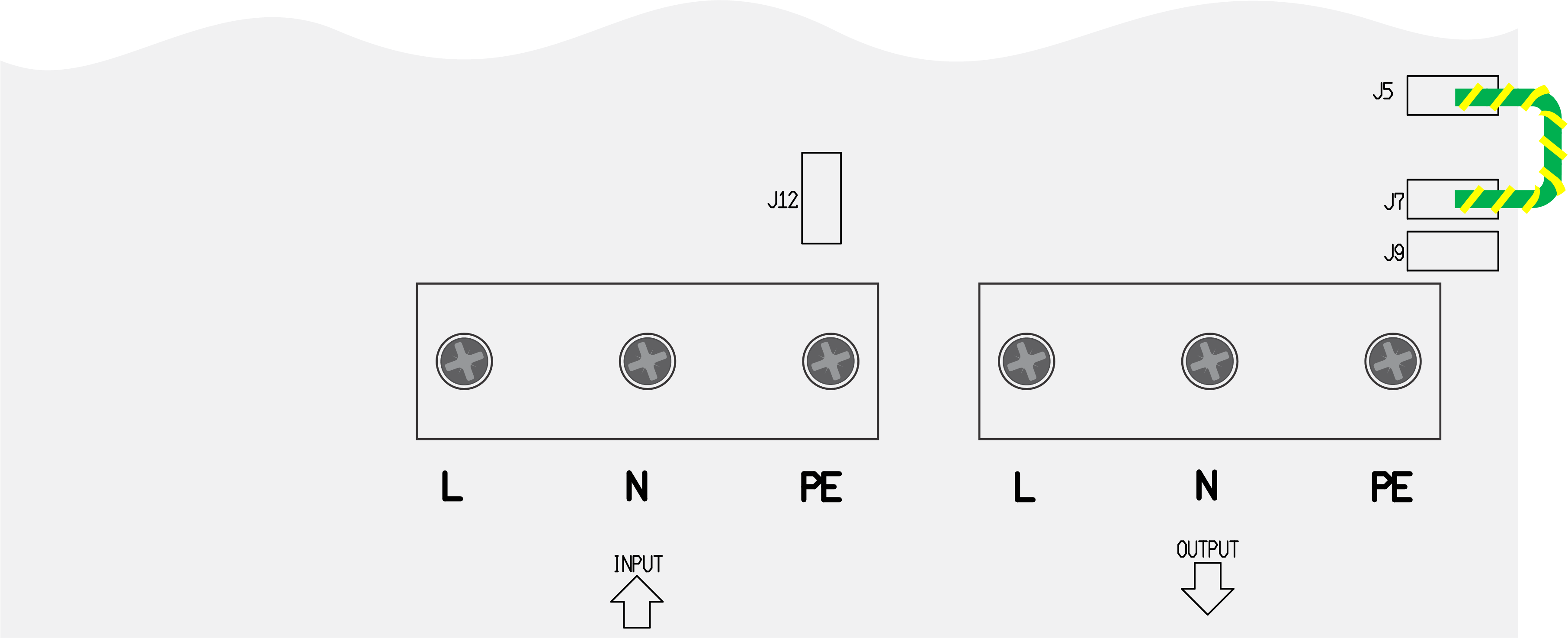

3.4. Neutral-till-jord-länk AC-utgång
En jordfelsbrytare måste installeras i isolationstransformatorn AC-utgång. För att jordfelsbrytaren ska fungera korrekt måste AC-utgångens neutrala anslutas till AC-utgångens jord och fartygets jord (=alla metalldelar i fartyget).
För att länka AC-utgångens neutrala (N) till jord (PE), placera en grön/gul bygel (ingår) mellan hanflatstiftshylsorna J5 och J7.
Neutral (N)-till jord-(PE)-länk AC-utgång.

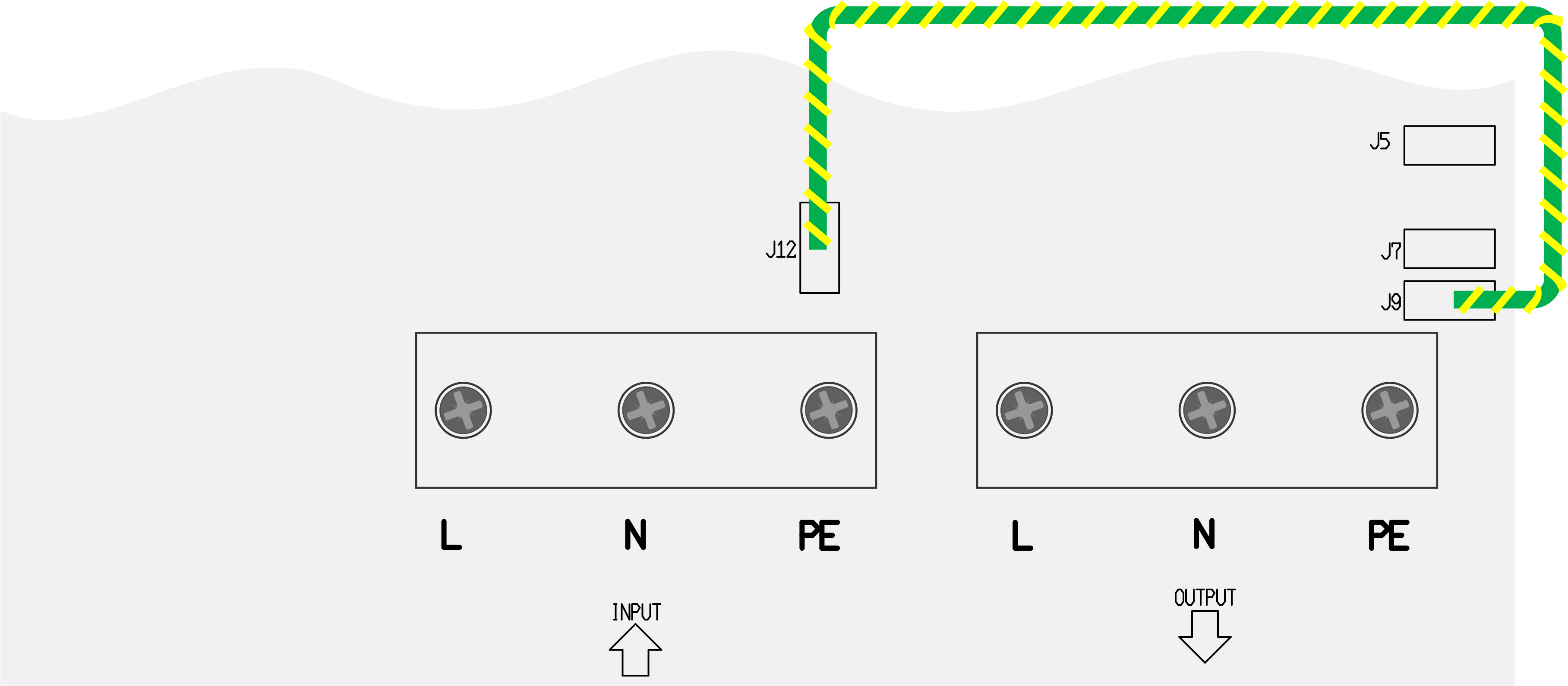

3.7. Länk mellan ingångens och utgångens jord när fartyget är på land.
Av säkerhetsskäl måste fartygets jordledare (PE) anslutas direkt till landströmsjordledaren (PE) när fartyget befinner sig på land under vintern eller för underhåll.
Detta kan utföras inuti isolationstransformatorn genom att ansluta den gul/gröna bygeln (ingår) mellan flatstiftshylsorna (hanar) J12 och J9, enligt instruktioner nedan.
AC-ingångsjorden är ansluten till AC-utgångsjorden när fartyget befinner sig på land under vintern eller för underhåll.
