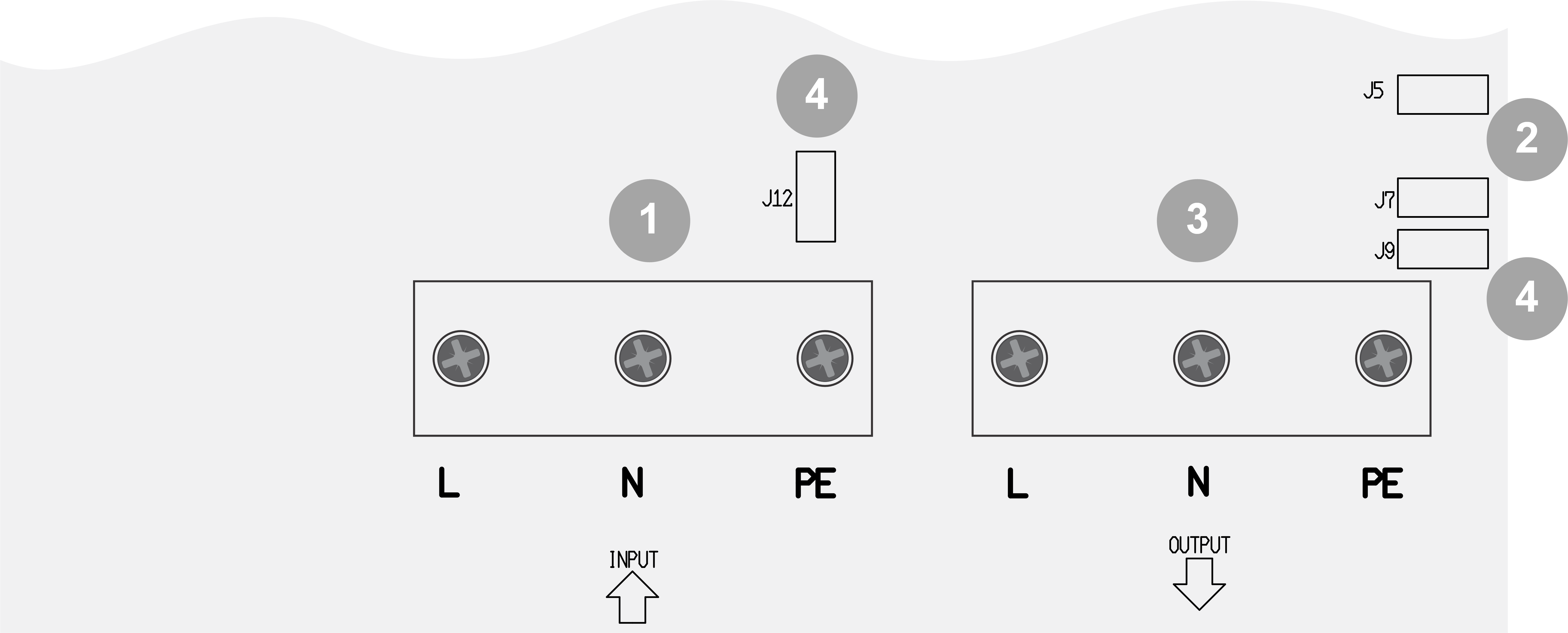

3.2. Vedere de ansamblu conexiuni
ID
Descriere
1
Borne cu șuruburi de intrare a curentului alternativ (putere la mal):
Fază (L) neutru (N) și masă (PE).
2
Borne de tip tată în formă de U pentru a stabili o legătură de conexiune între neutru și masă la ieșirea de curent alternativ pentru o funcționare corectă a unui GFCI de ieșire a curentului alternativ:
Conectați J5 la J7.
3
Borne de ieșire a curetului alternativ cu șurub pentru sarcinile de curent alternativ sau instalarea de curent alternativ pe navă:
4
Borne de tip tată în formă de U pentru a conecta masa de intrare a curentului alternativ la masa de ieșire a curentului alternativ în momentul în care nava nu este în apă:
Conectați J9 la J12.
Notă
Firele de împământare folosite la punctele 2 și 4 sunt incluse cu transformatorul. Au o suprafață centrală de 6 mm² (10 AWG) și sunt conectate la o bornă de 6,3 mm în formă de U. În funcție de reglementările electrice locale, această suprafață a cablului ar putea să nu fie suficient de mare pentru a transporta curenții potențiali de scurtcircuit ai sistemului de curent alternativ în care este utilizat transformatorul de izolare. În situația în care sunt necesare fire cu o suprafață centrală mai mare, atunci nu utilizați conexiunile de legătură. În schimb, faceți conexiunile între borna de intrare CA și/sau de ieșire CA. Alternativ, faceți aceste conexiuni externe de la transformatorul de izolare.

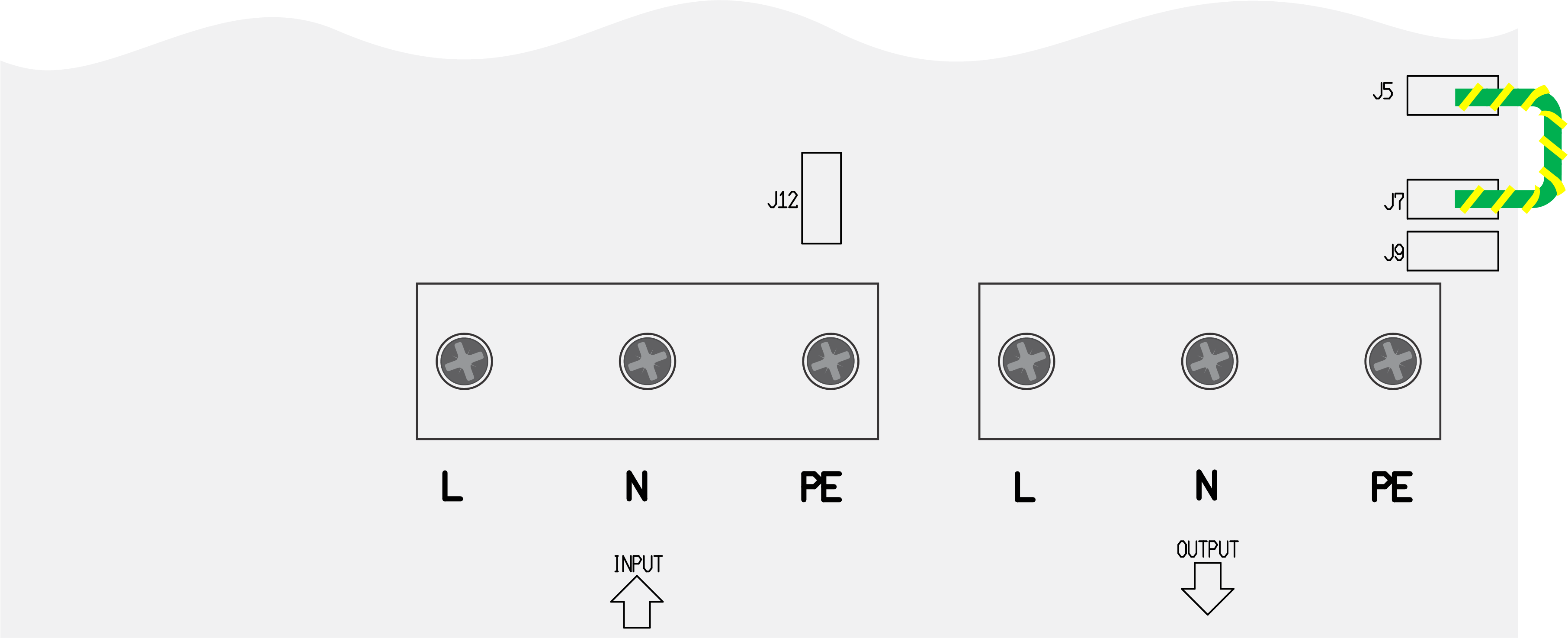

3.4. Ieșire neutră de curent alternativ la legătura la masă
Un GFCI trebuie instalat la ieșirea de CA a transformatorului de izolare. Pentru o corectă funcționalitate a GFCI, cablul neutrul de ieșire a CA trebuie conectat la ieșirea de CA și masă (= toate piesele metalice din navă).
Pentru a lega cablul neutru de ieșire de CA (N) la masă (PE), așezați un cablu de legătură verde/galben (inclus) între conectorii de tip tată J5 și J7 în formă de U.
Ieșire de curent alternativ neutru (N) la masă (PE).

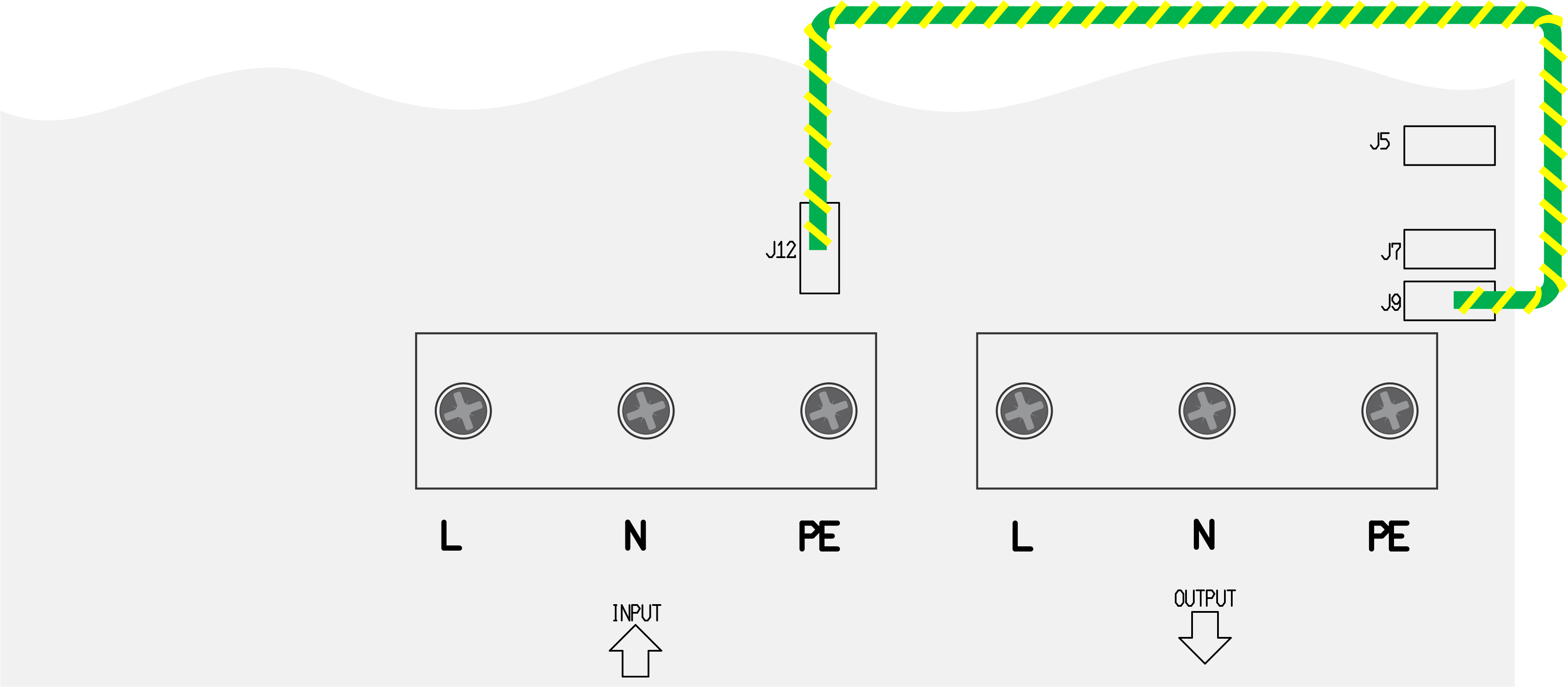

3.7. Conectarea masei de intrare și de ieșire în momentul în care nava nu este în apă.
Din motive de siguranță, în momentul în care nava nu este în apă (pe uscat), în timpul iernii sau pentru întreținere, conductorul de masă (PE) al navei trebuie conectat direct la conductorul de masă (PE) de la mal.
Acest lucru poate fi realizat în interiorul transformatorului de izolație prin conectarea firului de legătură galben/verde (inclus) între bornele de tip tată în formă de U J12 și J9, așa cum este indicat mai jos.
Masa de intrare de CA este conectată la masa de ieșire de CA atunci când nava nu este în apă (pe uscat), în timpul iernii sau pentru întreținere.
