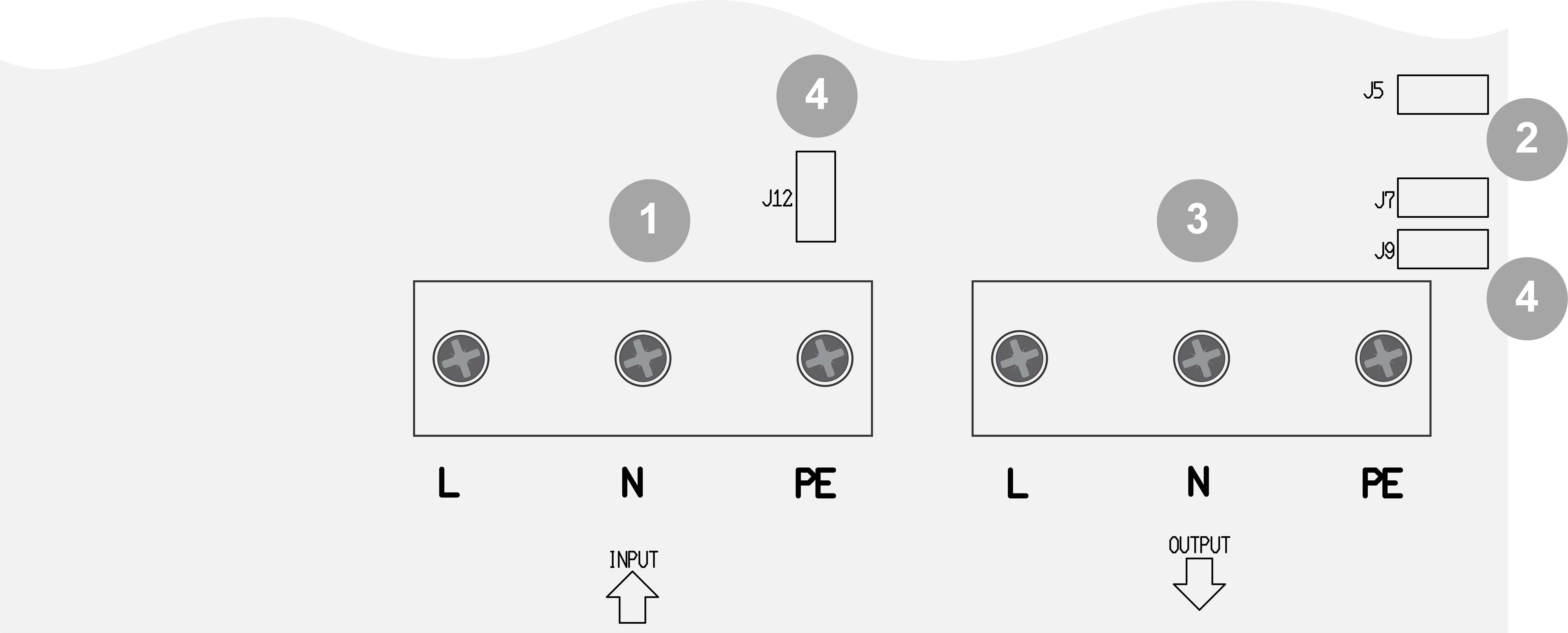

3.2. Przegląd połączeń
ID
Opis
1
Wejściowe złącza śrubowe AC (zasilanie brzegowe):
Faza (L) neutralne (N) i uziemienie (PE).
2
Męskie złącza widełkowe do ustanowienia połączenia neutralnego wyjścia prądu przemiennego z uziemieniem w celu zapewnienia prawidłowego działania GFCI na wyjściu AC:
Podłącz J5 do J7.
3
Wyjściowe złącze śrubowe AC dla odbiorników AC lub instalacji AC w łodzi:
4
Męskie złącza widełkowe do mostkowania uziemienia wejściowego prądu przemiennego z uziemieniem wyjściowym prądu przemiennego, gdy łódź znajduje się poza wodą:
Podłącz J9 do J12.
Uwaga
Przewody uziemiające wymienione w punktach 2 i 4 stanowią wyposażenie transformatora. Mają powierzchnię rdzenia 6 mm² (10AWG) i są podłączone do złącza widełkowego 6,3 mm. Zależnie od lokalnych przepisów elektrycznych, ta powierzchnia kabla może nie być wystarczająco duża, aby przenosić potencjalne prądy zwarciowe instalacji prądu przemiennego, w której zastosowano transformator separacyjny. Jeśli wymagane są przewody o większej powierzchni rdzenia, nie należy używać połączeń zworek, lecz zamiast tego należy wykonać połączenia między złączem wejściowym AC i/lub wyjściowym AC. Ewentualnie wykonać te połączenia na zewnątrz transformatora separacyjnego.

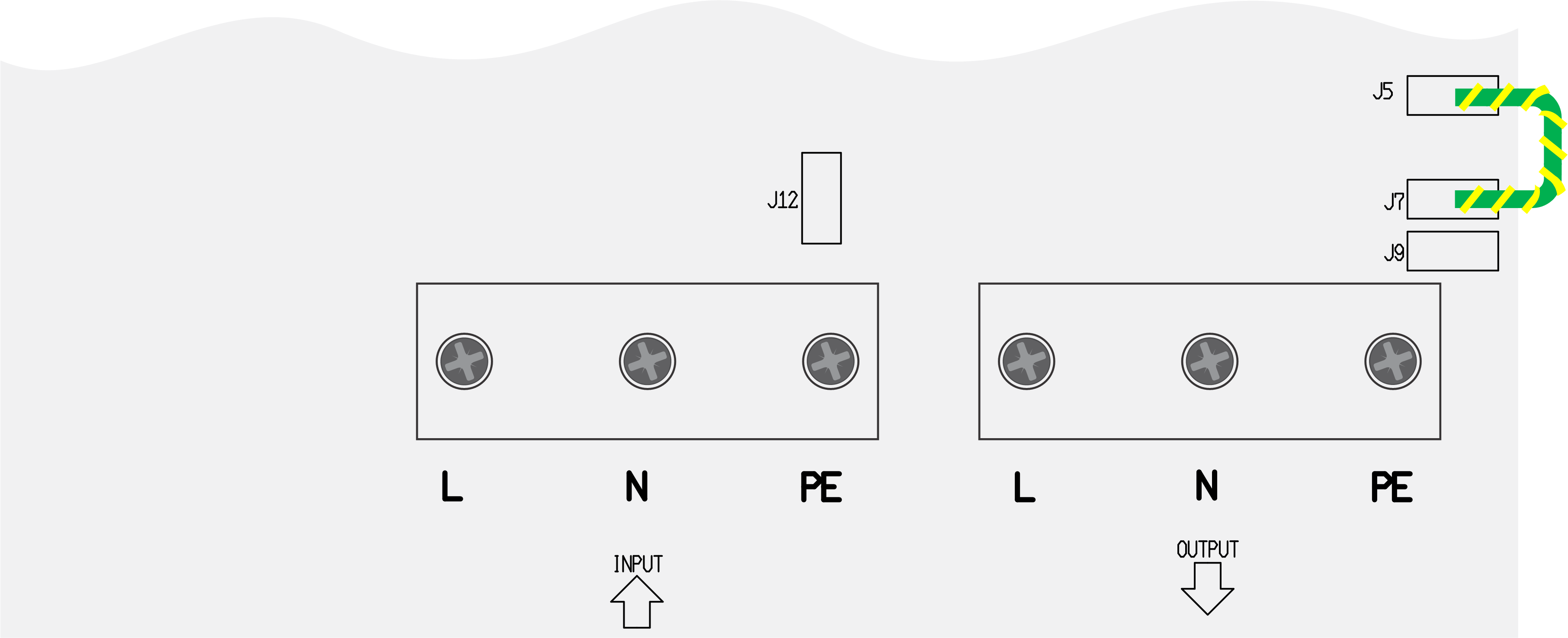

3.4. Neutralne wyjście prądu zmiennego do uziemienia
Na wyjściu AC transformatora separacyjnego musi być zainstalowany wyłącznik różnicowo-prądowy GFCI. Aby wyłącznik GFCI działał prawidłowo, przewód neutralny wyjścia prądu przemiennego musi być podłączony do uziemienia wyjścia prądu przemiennego i masy (= wszystkie metalowe części łodzi).
Celem połączenia neutralnego (N) wyjścia AC z uziemieniem (PE) zielono-żółtym przewodem (w zestawie) połącz męskie złącza widełkowe J5 i J7.
Neutralne wyjście AC (N) do uziemienia (PE).

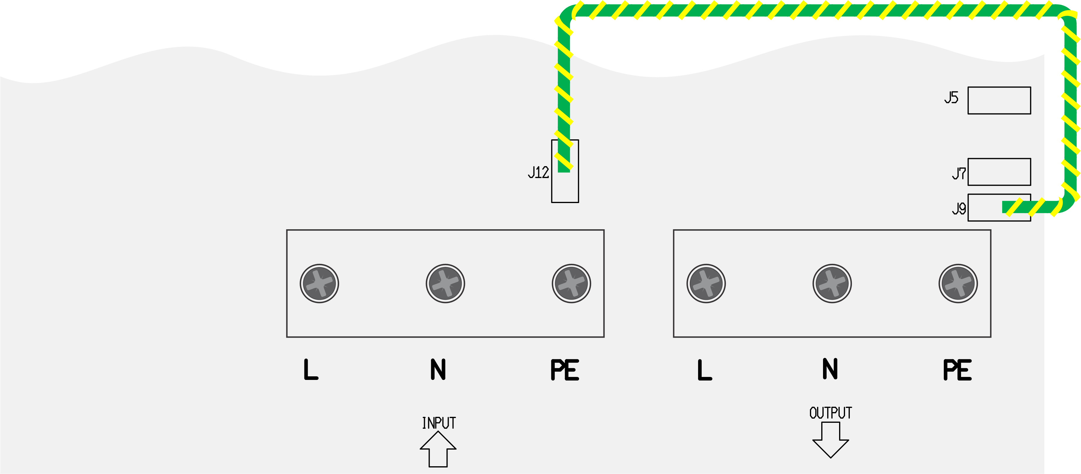

3.7. Łączenie uziemienia wejściowego i wyjściowego, gdy łódź znajduje się poza wodą.
Ze względów bezpieczeństwa, gdy łódź znajduje się poza wodą (na lądzie) zimą lub w czasie prac konserwacyjnych, przewód uziemiający (PE) łodzi musi być podłączony bezpośrednio do przewodu uziemiającego (PE) zasilania z lądu.
Można tego dokonać wewnątrz transformatora separacyjnego łącząc żółto-zielonym przewodem połączeniowym (w zestawie) męskie złącza widełkowymi J12 i J9, jak przedstawiono poniżej.
Uziemienie wejścia AC jest podłączone do uziemienia wyjścia AC, gdy łódź znajduje się poza wodą (na lądzie) zimą lub w czasie prac konserwacyjnych.
