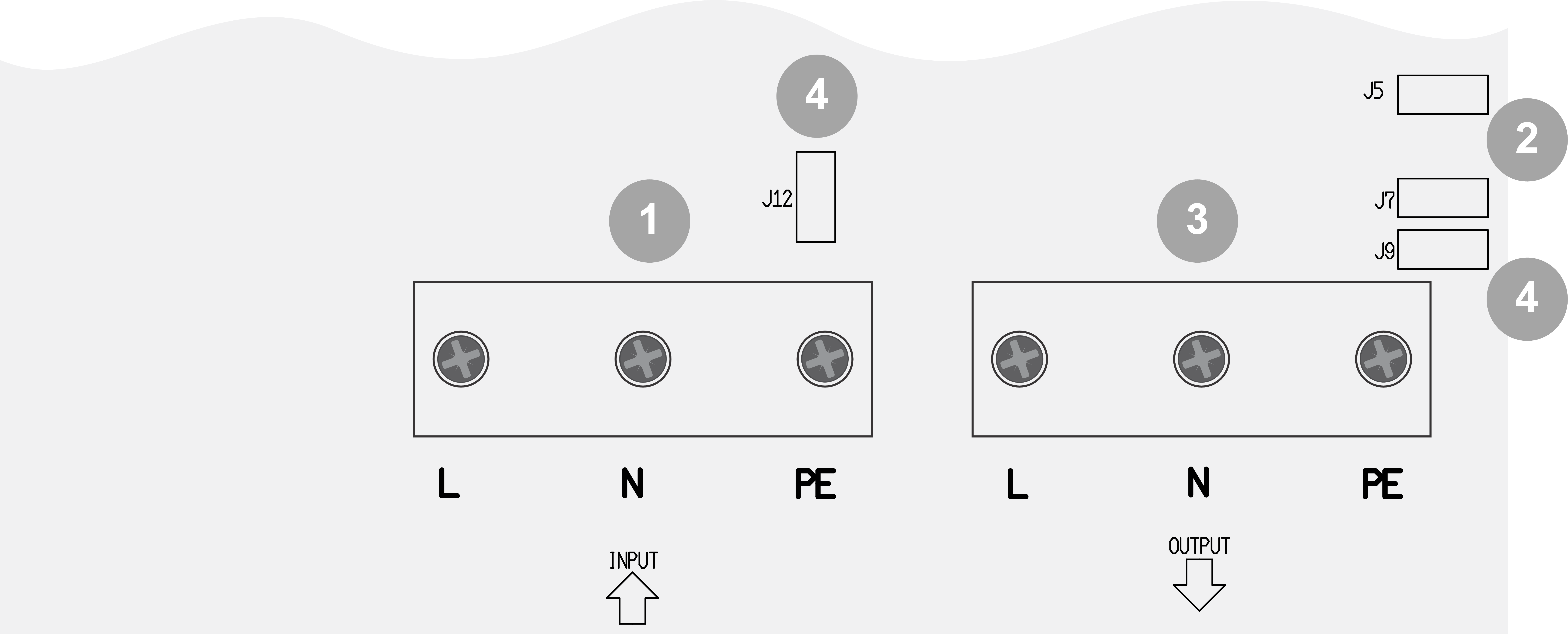

3.2. Descripción de las conexiones
Identificación
Descripción
1
Terminales de tornillo de entrada de CA (alimentación del puerto):
Fase (L), neutro (N) y tierra (PE).
2
Conectores Faston macho para establecer un enlace entre el neutro de salida CA y la conexión a tierra para el correcto funcionamiento de un interruptor de circuito de fallo de puesta a tierra (GFCI) de salida CA:
Conectar J5 a J7.
3
Terminales de tornillo de salida CA para las cargas CA o la instalación CA del barco:
4
Conectores Faston macho para hacer un puente entre la tierra de la entrada CA y la tierra de la salida CA cuando el barco está fuera del agua:
Conectar J9 a J12.
Nota
Los cables de enlace de puesta a tierra usados en los puntos 2 y 4 se incluyen con el transformador. Tienen un núcleo con una sección de 6 mm² (10 AWG) y están unidos a un conector Faston de 6.3 mm. En función de la normativa eléctrica local, esta sección de cable puede no ser lo suficientemente grande para llevar las posibles corrientes de fallo del sistema CA en el que se usa el transformador de aislamiento. Si se necesitan cables con una sección de núcleo mayor, no use las conexiones puente y haga las conexiones entre la entrada CA y/o la salida CA. Otra opción es hacer estas conexiones de forma externa con respecto al transformador de aislamiento.

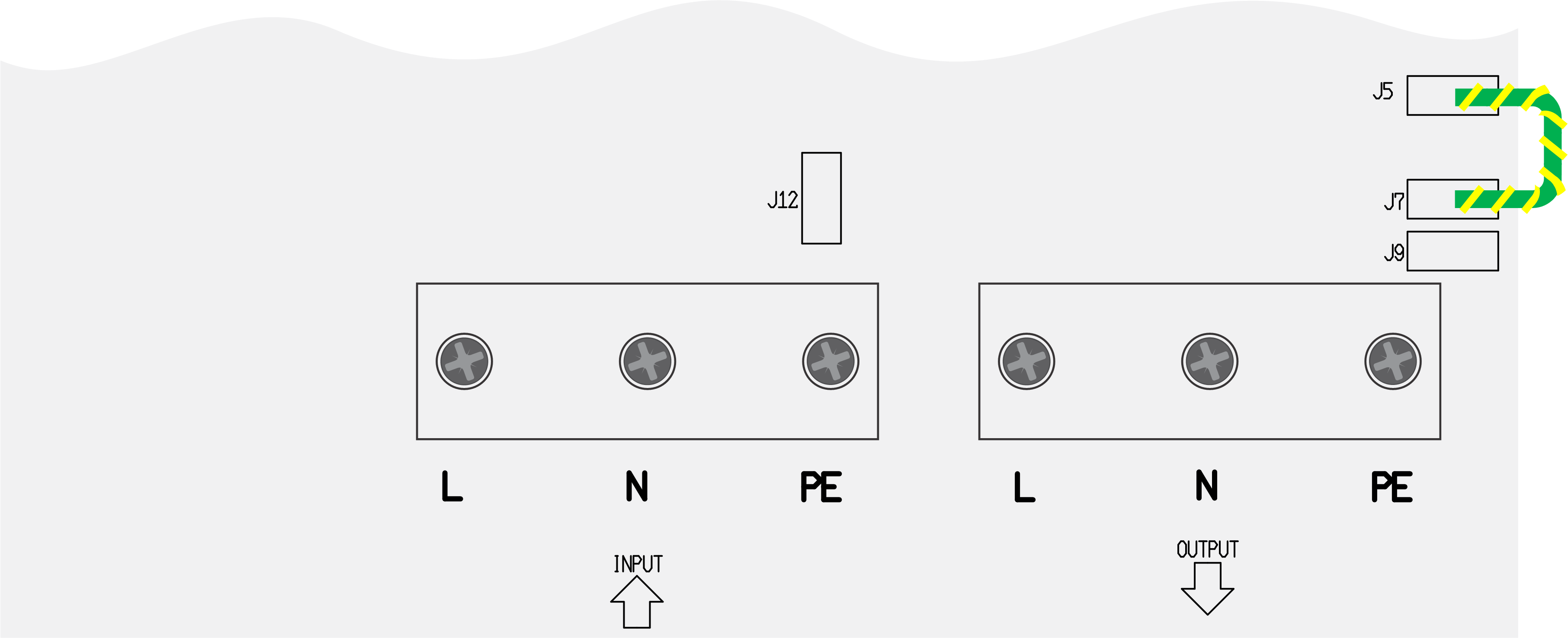

3.4. Enlace del neutro de la salida CA a tierra.
Debe instalarse un interruptor de circuito de fallo de puesta a tierra (GFCI) en la salida CA del transformador de aislamiento. Para que el interruptor de circuito de fallo de puesta a tierra (GFCI) funcione correctamente, el neutro de salida CA deberá conectarse a la tierra de la salida CA (= todas las partes metálicas del barco).
Para enlazar el neutro de la salida CA (N) a tierra (PE), coloque un cable puente verde/amarillo (incluido) entre los conectores Faston macho J5 y J7.
Enlace del neutro de la salida CA (N) a tierra (PE).

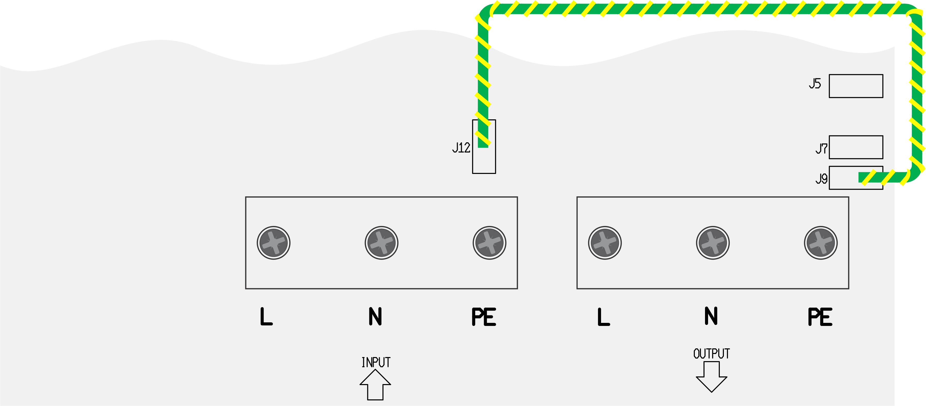

3.7. Enlace de la tierra de la entrada y la salida cuando el barco está fuera del agua.
Por motivos de seguridad, cuando el barco está fuera del agua (en tierra) durante el invierno o para realizar tareas de mantenimiento, el conductor de tierra (PE) del barco debe conectarse directamente al conductor de tierra de la alimentación del puerto (PE).
Esto puede hacerse dentro del transformador de aislamiento conectando el cable puente verde/amarillo (incluido) entre los conectores Faston macho J12 y J9 como se indica a continuación.
La puesta a tierra de entrada CA está conectada a la puesta a tierra de salida CA cuando el barco está fuera del agua (en tierra) durante el invierno o para realizar tareas de mantenimiento.
