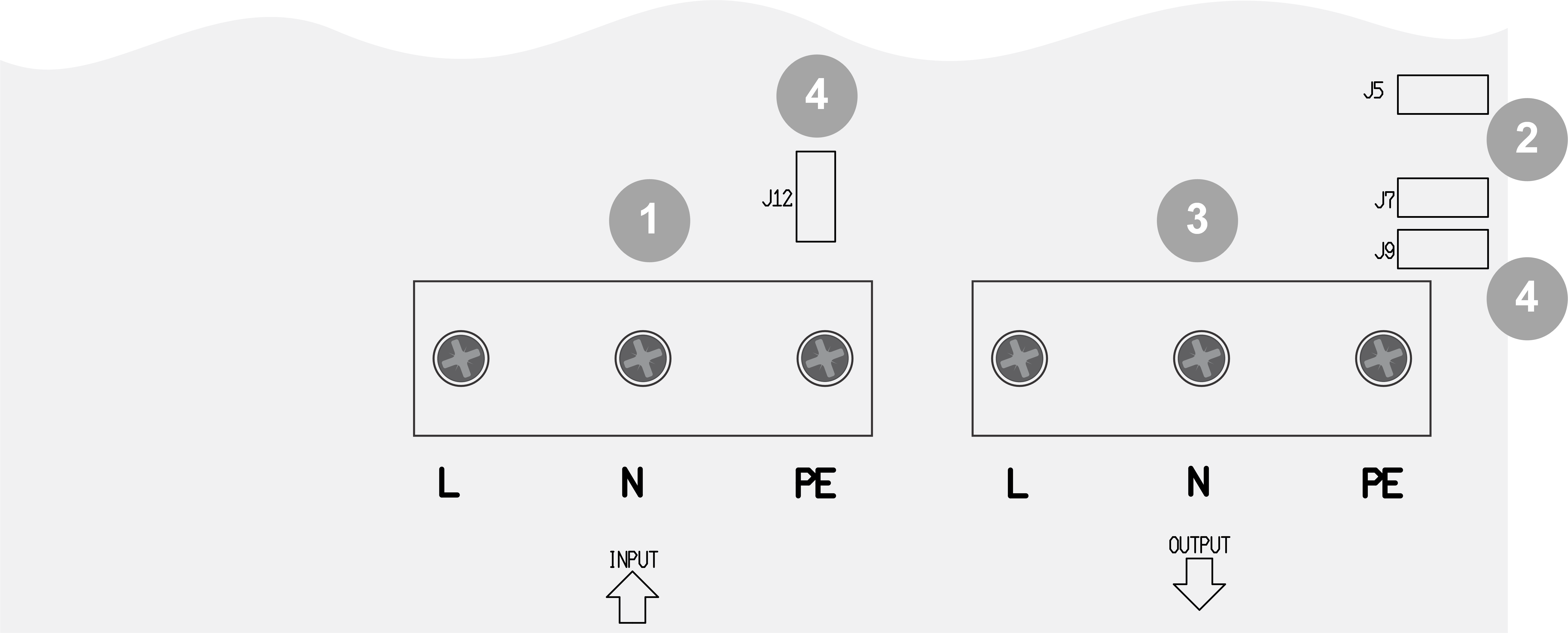

3.2. Übersicht Anschlüsse
ID
Beschreibung
1
Schraubklemmen für den Wechselstromeingang (Landstrom):
Phase (L), Nullleiter (N) und Erdung (PE).
2
Anschlussklemmen zur Herstellung einer Verbindung zwischen dem Nullleiter und der Erdung des Wechselstromausgangs für den korrekten Betrieb eines FI-Schutzschalters am Wechselstromausgang:
Verbinden Sie J5 mit J7.
3
Wechselstromausgangsschraubklemmen für Wechselstromlasten oder die Wechselstrominstallation auf dem Schiff:
4
Anschlussklemmen zur Überbrückung der Wechselstromeingangserdung mit der Wechselstromausgangserdung, wenn sich das Schiff nicht im Wasser befindet:
Verbinden Sie J9 mit J12.
Anmerkung
Die in den Punkten 2 und 4 verwendeten Erdungskabel sind im Lieferumfang des Transformators enthalten. Sie verfügen über eine Aderfläche von 6 mm² (10AWG) und werden an eine 6,3 mm-Klemme angeschlossen. In Abhängigkeit von den örtlichen Elektrizitätsvorschriften ist diese Aderfläche möglicherweise nicht groß genug, um die potenziellen Fehlerströme des Wechselstromsystems zu übertragen, in dem der Trenntransformator verwendet wird. Wenn Sie Drähte mit einer größeren Aderfläche benötigen, dann verwenden Sie nicht die Schaltdrahtverbindungen, sondern stellen Sie stattdessen die Verbindungen zwischen dem Wechselstromeingang und/oder dem Wechselstromausgang her. Alternativ können Sie diese Verbindungen auch außerhalb des Trenntransformators herstellen.

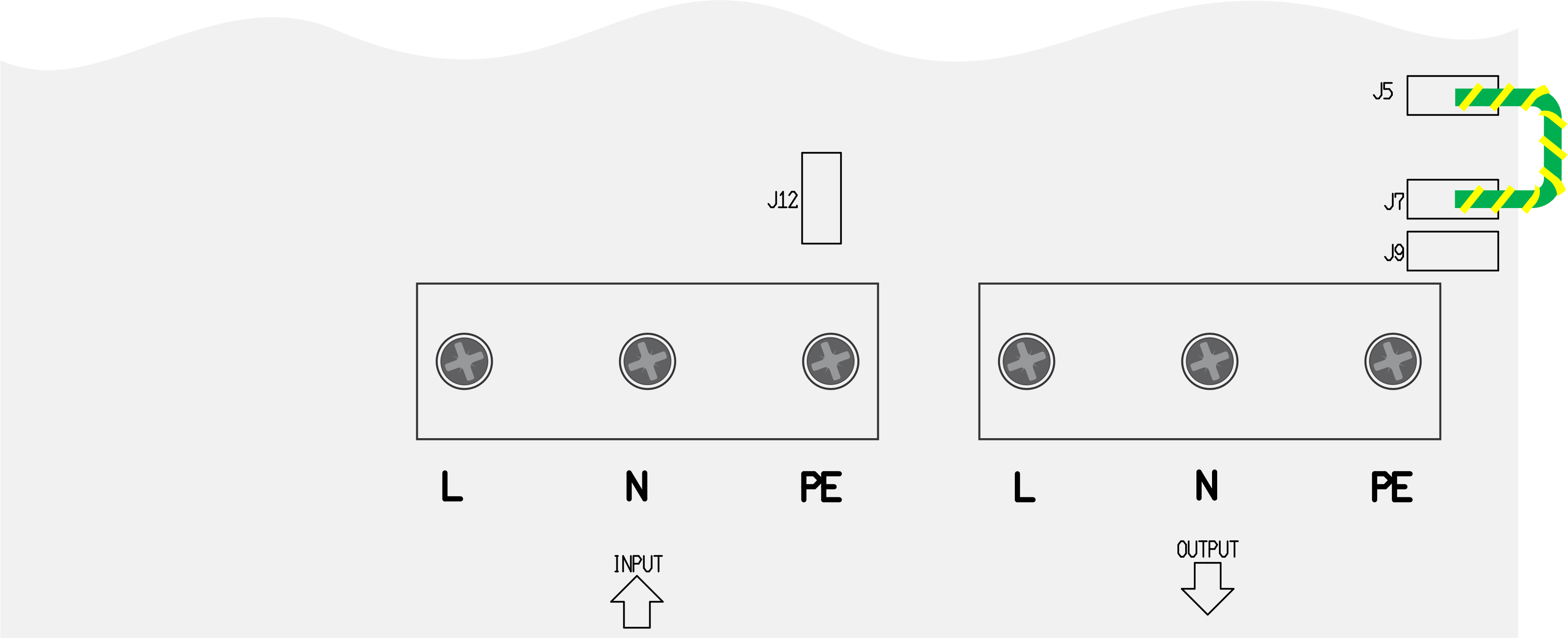

3.4. Verbindung des Nullleiters des Wechselstromausgangs mit der Erdung
Am Wechselstromausgang des Trenntransformators muss ein FI-Schutzschalter installiert werden. Damit der FI-Schutzschalter korrekt funktioniert, muss der Nullleiter des Wechselstromausgangs mit der Erdung des Wechselstromausgangs und der Masse (= alle Metallteile im Schiff) verbunden sein.
Um den Nullleiter (N) des Wechselstromausgangs mit der Erdung (PE) zu verbinden, legen Sie einen grün/gelben Schaltdraht (im Lieferumfang enthalten) zwischen die Anschlussbuchsen J5 und J7 an.
Verbindung des Nullleiters des Wechselstromausgangs (N) mit der Erdung (PE).

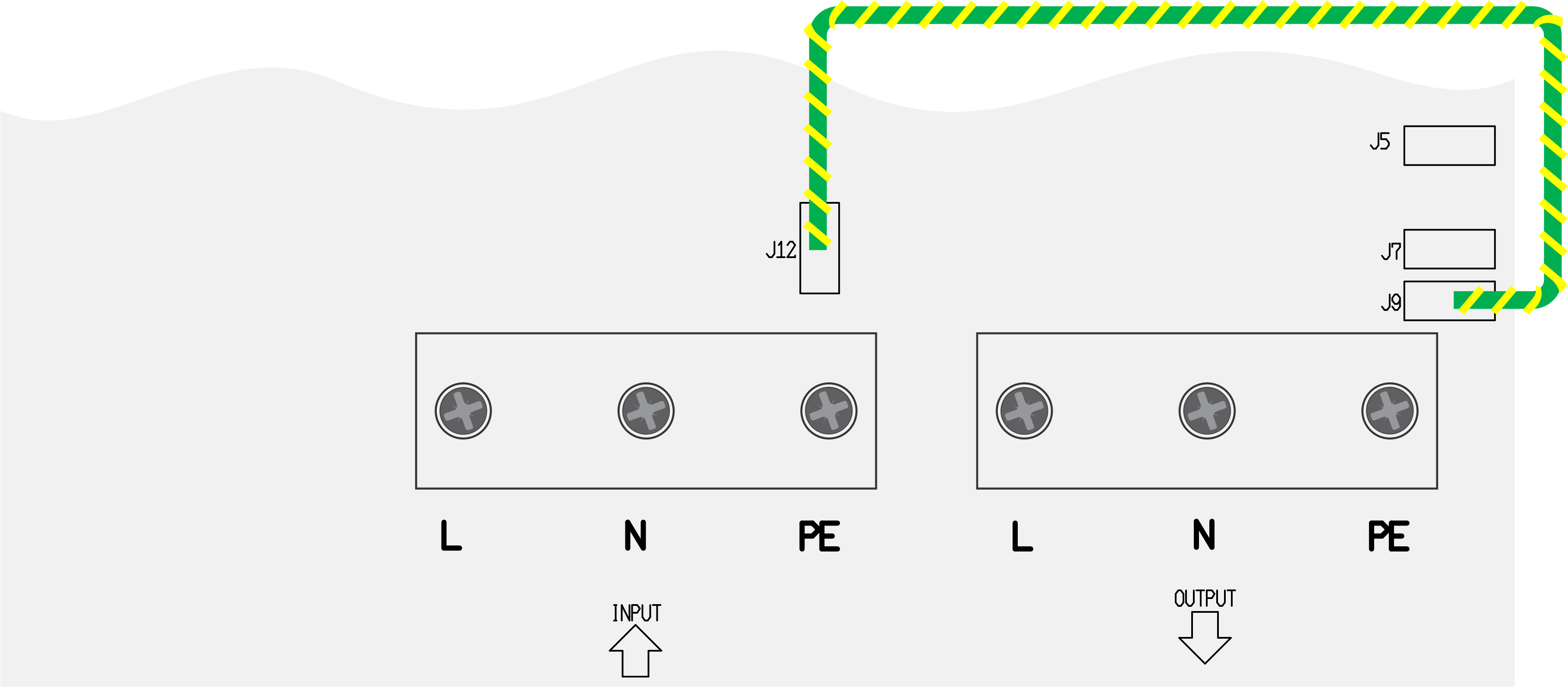

3.7. Verbindung von Eingang und Ausgang zur Erdung, wenn sich das Schiff nicht im Wasser befindet.
Wenn sich das Schiff im Winter oder zu Wartungszwecken nicht im Wasser (an Land) befindet, muss aus Sicherheitsgründen der Schiffserdungsleiter (PE) direkt mit dem Landstromerdungsleiter (PE) verbunden werden.
Dazu verbinden Sie den gelb/grünen Schaltdraht (im Lieferumfang enthalten) im Inneren des Trenntransformators mit den Anschlussbuchsen J12 und J9, wie unten angegeben.
Die Wechselstromeingangserdung ist mit der Wechselstromausgangserdung verbunden, wenn sich das Schiff im Winter oder zur Wartung nicht im Wasser (an Land) befindet.
