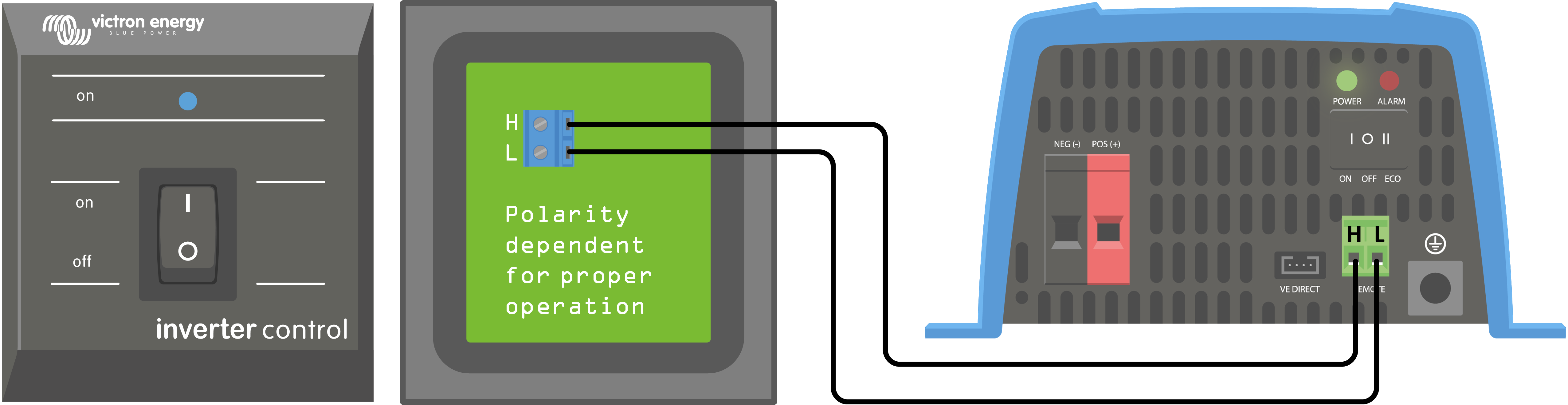

Панель управления инвертором
Если используется панель управления инвертором Inverter Control VE.Direct, ее необходимо подключить к разъему дистанционного управления инвертором, как показано на рисунке ниже. Обратите внимание, что для правильной работы необходимо подключение с правильной полярностью.
