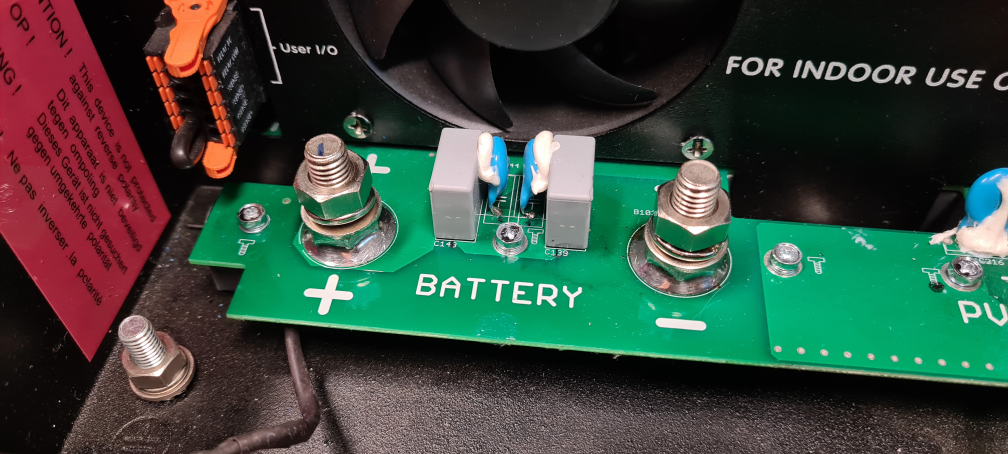

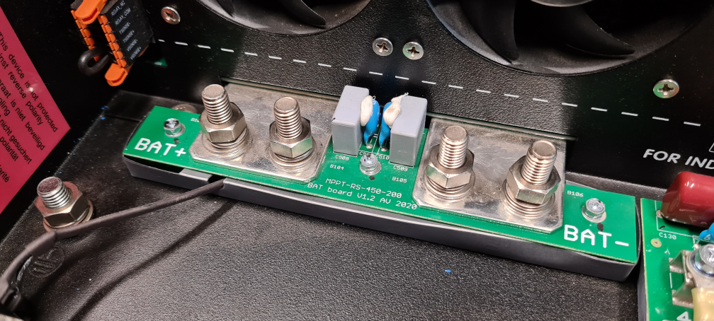

3.3. Anforderungen an Batterie und Batteriekabel
Zur vollen Leistungs-Nutzung des Gerätes müssen Batterien ausreichender Kapazität sowie Batteriekabel mit entsprechendem Querschnitt eingebaut werden. Die Verwendung von unterdimensionierten Batterien oder Batteriekabeln führt zu:
Reduzierung der Systemeffizienz,
Unerwünschte Systemalarme oder -abschaltungen
Dauerhafte Schäden am System
Siehe Tabelle für MINDESTBatterie- und Kabelanforderungen.
Batteriekapazität | Bleisäure | 200 Ah |
Lithium | 50 Ah | |
Empfohlene DC-Sicherung | 35-mm2-Kabel | 125 A |
70-mm2-Kabel | 200 A | |
Mindestquerschnitt (mm2) pro + und - Anschlussklemme | 0–2 m | 35 mm2 |
2–5 m | 70 mm2 |
Warnung
Konsultieren Sie die Empfehlungen der Batteriehersteller, um sicherzustellen, dass die Batterien den gesamten Ladestrom des Systems aufnehmen können. Die Entscheidung über die Batteriegröße sollte in Absprache mit Ihrem Systemdesigner getroffen werden.
![]() | Verwenden Sie zur Vermeidung von Batteriekurzschlüssen einen Drehmomentschlüssel mit isoliertem Steckschlüssel. Maximales Drehmoment: 14 Nm Vermeiden Sie Kabelkurzschlüsse! |
Um an die Batterieanschlüsse zu gelangen, lösen Sie die beiden Schrauben an der Unterseite des Gehäuses und entfernen Sie die Abdeckung, um das Wartungsfach freizulegen.
