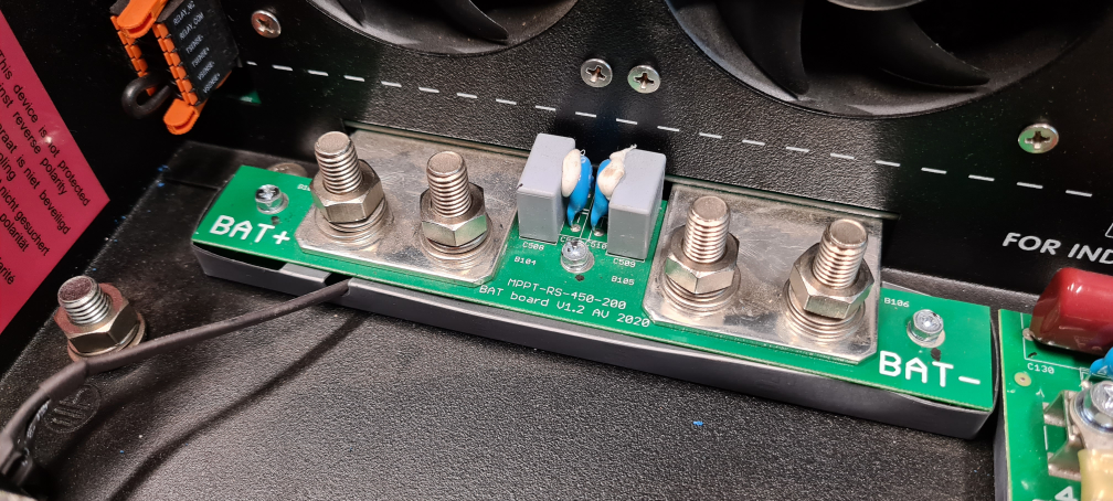

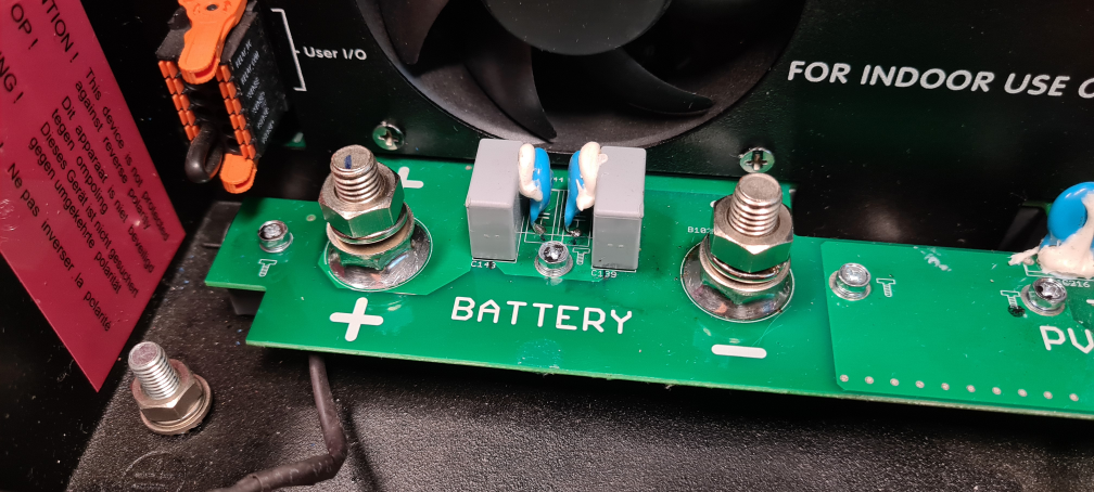

4.2. Requisitos de la batería y del cable de la batería
Para utilizar toda la capacidad del producto, deben utilizarse baterías con capacidad suficiente y cables de batería de sección adecuada. El uso de baterías o cables de baterías mal dimensionados puede ocasionar:
Reducción de la eficiencia del sistema.
Alarmas o apagados no deseados del sistema
Daños permanentes en el sistema
En la tabla figuran los requisitos MÍNIMOS en relación a la batería y al cable.
Capacidad de la batería | Plomo-ácido | 200 Ah |
Litio | 50 Ah | |
Fusible CC recomendado | Cable de 35 mm2 | 125 A |
Cable de 70 mm2 | 200 A | |
Sección mínima recomendada (mm2) para terminales de conexión + y - | 0 – 2 m | 35 mm 2 |
2 – 5 m | 70 mm 2 |
Aviso
Consulte las recomendaciones del fabricante de la batería para asegurarse de que las baterías pueden aceptar toda la corriente de carga del sistema. Para decidir sobre las dimensiones de la batería, consulte al diseñador de su sistema.
![]() | Utilice una llave dinamométrica aislada para no cortocircuitar la batería. Torsión máxima: 14 Nm Evite que los cables de la batería entren en contacto. |
Para acceder a los terminales de la batería, suelte los dos tornillos de la parte inferior de la carcasa y retire la cubierta para exponer el compartimento de servicio.
