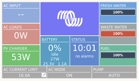

4.1. Panoramica natanti e camper
I valori del livello serbatoio si possono visualizzare nella schermata home del dispositivo GX, mediante la pagina “Panoramica natanti e camper” (che deve essere attivata nel menù “Impostazioni” > “Display e lingua”).
Dopo aver attivato “Panoramica natanti e camper”, tale pagina aggiuntiva diventa disponibile per la selezione, come la schermata home. Per passare da un’opzione schermata home disponibile all’altra, basta scorrere la pagina home.
La pagina “Panoramica natanti e camper” consente di monitorare l’intero sistema e i livelli serbatoio mediante un solo schermo, dal quale è anche possibile cambiare la modalità “Pompa serbatoio”.

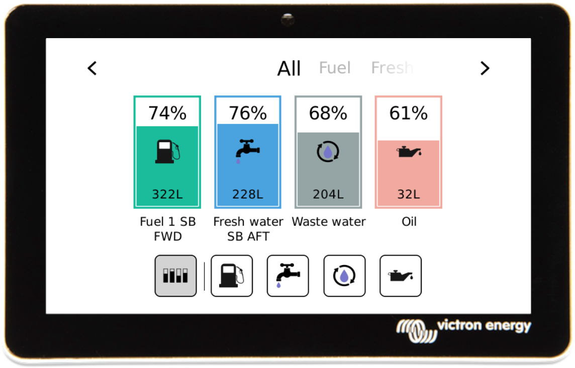

4.2. Panoramica serbatoio
I valori del livello serbatoio si possono anche visualizzare nella schermata home del dispositivo GX, mediante la pagina “Panoramica serbatoio” (che deve essere attivata nel menù “Impostazioni” > “Display e lingua”).
Dopo aver attivato “Panoramica serbatoio”, tale pagina aggiuntiva diventa disponibile per la selezione, come la schermata home. Per passare da un’opzione schermata home disponibile all’altra, basta scorrere la pagina home.
La pagina “Panoramica serbatoio” costituisce un modo accurato per organizzare e monitorare una gran quantità di serbatoi tramite il dispositivo GX o la “Consolle remota”.

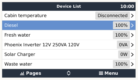

4.3. Elenco dispositivi
Il livello volume serbatoio di ogni sensore serbatoio attivo appare anche accanto al nome serbatoio (o al tipo, se non sono stati assegnati nomi) nella pagina “Elenco dispositivi”.

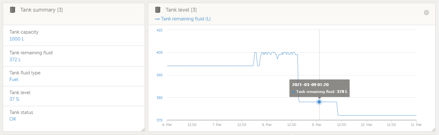

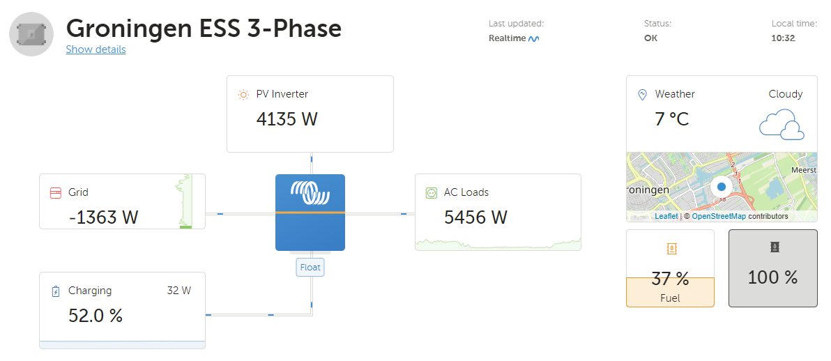

4.4. Portale VRM
Se attivo, i valori del serbatoio sono indicati e registrati anche nel Portale Online VRM (Gestione Remota Victron).
È possibile vedere tali dati remotamente in “tempo reale” tramite la pagina “Pannello VRM” e si possono visualizzare i dati della cronologia di qualsiasi periodo di tempo tramite la pagina “Avanzate VRM”, semplicemente attivando il relativo widget.
Pagina Pannello
Pagina Avanzate - “Riepilogo serbatoio” e “Livello serbatoio”
Si prega di vedere il Manuale VRM per ulteriori dettagli.
