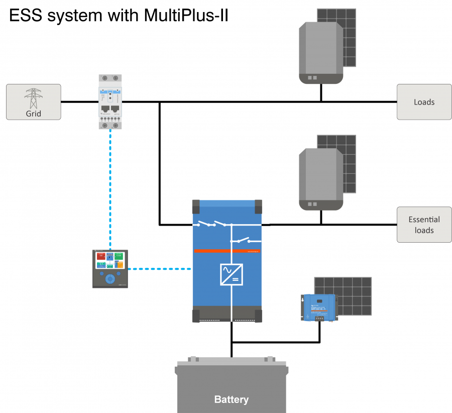

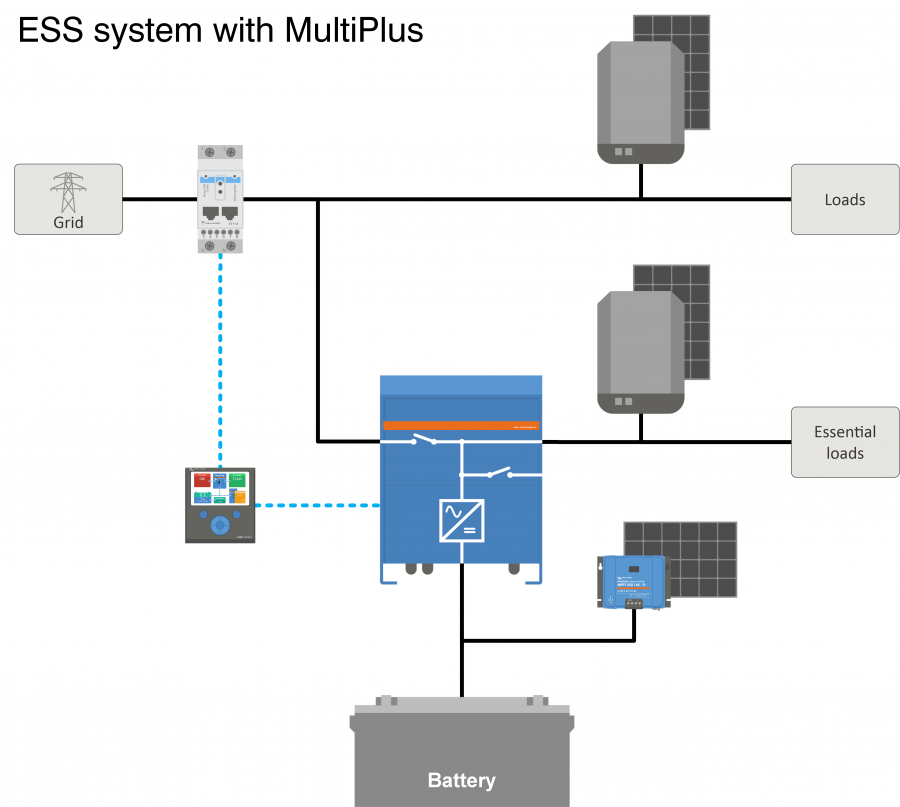

Consulte as seguintes imagens para conhecer todas as possibilidades. A primeira imagem mostra a cablagem quando for utilizado um MultiPlus-II; e o segundo mostra a cablagem com um MultiPlus ou Quattro.
Ambas as imagens mostram todas as combinações acopladas a CA e CC.
