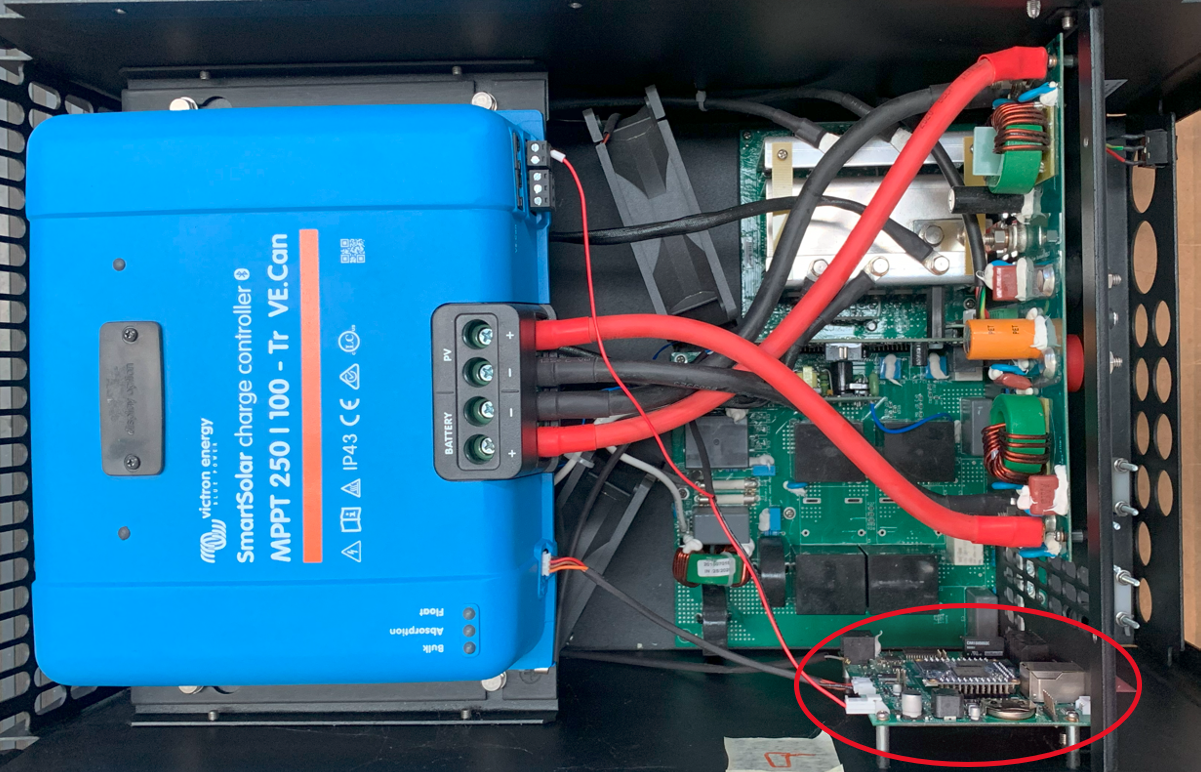

| 7 | Lokalisera GX-kortet, som anges med den röda cirkeln på bilden nedan.  |
