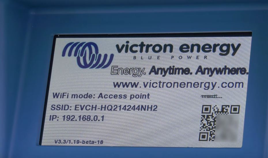

WiFi seçenekleri ve Bluetooth özelliği, web arayüzündeki ağ menüsünden yapılandırılır. Kullanılabilecek seçenekler şunlardır:
  1. WiFi
    1. WiFi modu: Erişim noktası ile istasyon modu arasında geçiş yapar.
      1. Erişim noktası modu: Ünite, kendi WiFi erişim noktasını oluşturur. Bu oluşturma işlemi, ya üniteyi kurmak amacıyla ya da GX cihazı da dâhil ayrı bir WiFi ağı mevcut olmadığında gerçekleştirilir. SSID, şifre, IP adresi ve Ağ maskesi yapılandırılabilir.
      2. İstasyon modu: Cihazı GX cihazı veya VRM gibi diğer Victron cihazlarının yer aldığı bir WiFi ağına bağlar. Bunun için:
        1. WiFi modunu AP yerine İstasyon olarak değiştirin.
        2. Diğer WiFi ağlarını aramak için Tara düğmesine tıklayın veya Ekle düğmesine tıklayarak bilinen bir AP’yi manuel olarak ekleyin. WiFi standartlarına dikkat edin: 802.11 b/g/n (yalnızca 2,4 Ghz).
        3. Bağlanmak istediğiniz ağı işaretleyin ve ardından Uygula düğmesine tıklayın.
        4. Şifre kutusuna harici WiFi şifresini girerek İleri düğmesine tıklayın.
        5. DHCP yerine statik IP’ye ihtiyacınız varsa IP modu düğmesini Manuel olarak değiştirin ve statik IP adresi, Ağ Maskesi, Ağ Geçidi ve DNS bilgilerini girin.
        6. Kaydet düğmesine tıklayın. İstasyon modu etkinleştirildiğinde, web sayfasının üst kısmında bir WiFi gücü göstergesinin belireceğini unutmayın.
