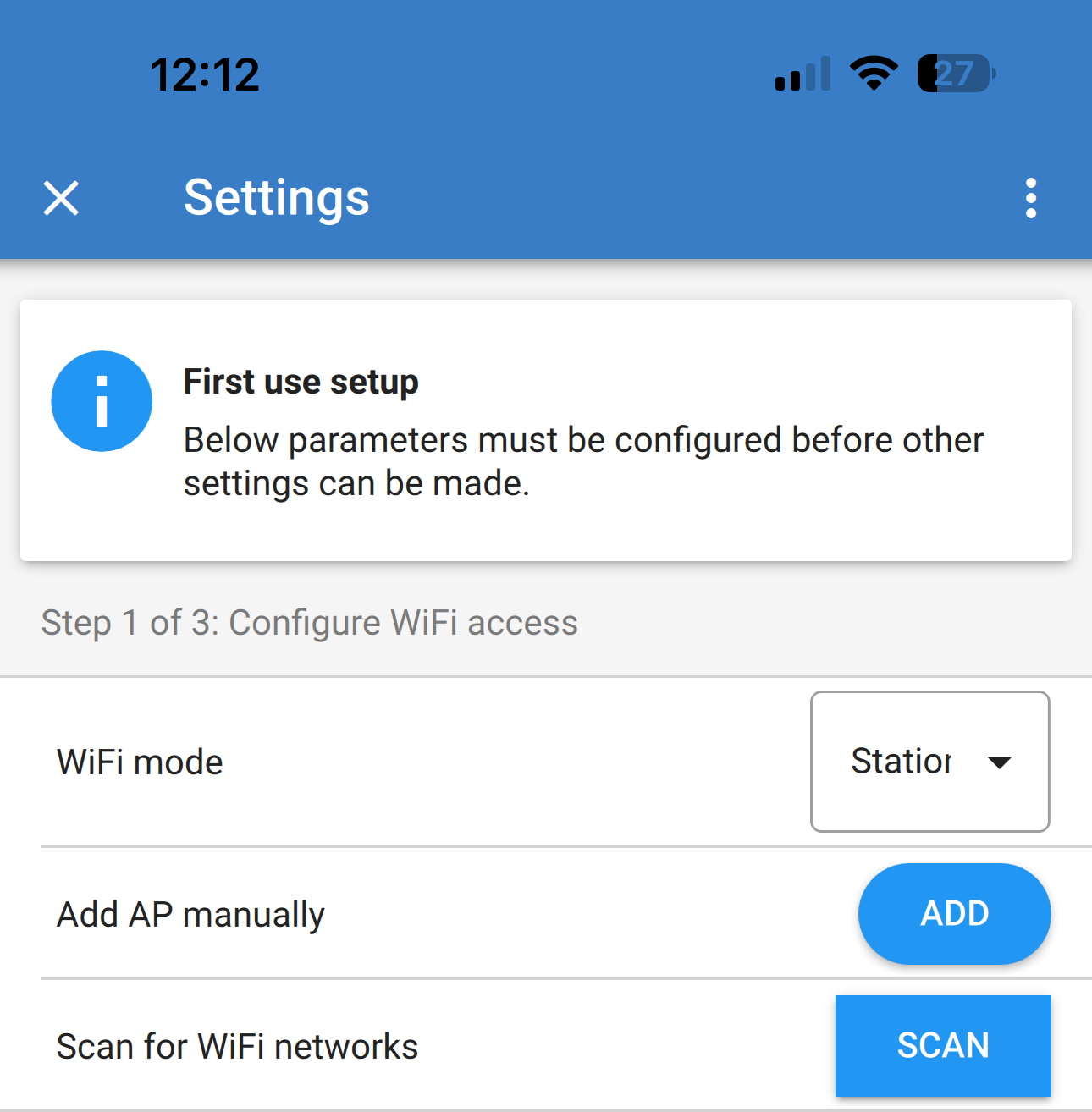

Steg 1 av 3: Konfigurera WiFi-åtkomst
En av följande parametrar måste ändras för att slutföra den inledande inställningen och börja använda laddningsstationen.
  • Bekräfta antingen WiFi-läge AP (EVCS tillhandahåller sin egen åtkomstpunkt) - alla nödvändiga parametrar är redan förifyllda. AP-lösenordsfrasen motsvarar lösenordet som finns på etiketten på insidan av EVCS.
  • Eller välj Stations-läge för att ansluta EVCS till ditt lokala nät/router. Om du redan känner till nätverksnamnet (SSID) kan du ange det manuellt. Du kan alternativt trycka på SCAN för att hitta närliggande nät, välja ditt önskade nät och ange åtkomstlösenordet.

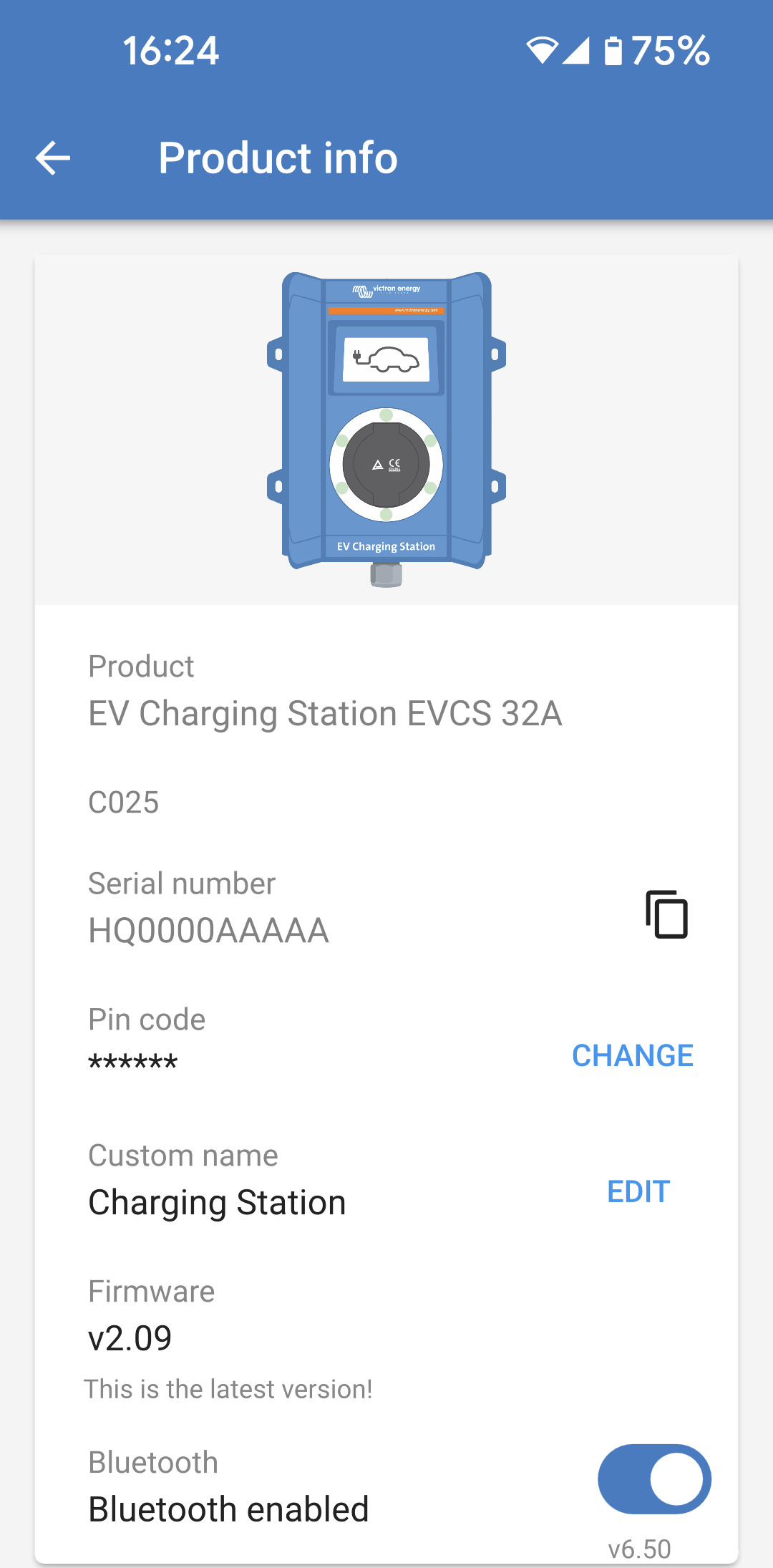

Följande steg är nödvändiga för att ansluta till EV Charging Station via Bluetooth och VictronConnect:
  1. Säkerställ att Bluetooth är aktiverat i din EVCS.
    Tips
    Se avsnittet Nätverksmeny för ytterligare information om hur man aktiverar Bluetooth om det inte är aktiverat.
  2. Ladda ner och installera appen VictronConnect från App Store eller Google Play.
  3. Öppna VictronConnect och skrolla genom EVCS enhetslista.
  4. Klicka på den för att starta parkopplingsdialogen. Ange parkopplingskoden som antingen är 000000 eller ett unikt nummer på etiketten inuti höljet.
  5. Om parkopplingen lyckas visas EVCS översiktssida.

5.5.4. Produktinfo-sida
Klicka på de tre vertikala punkterna från inställningssidan för att komma till produktinfo.
  • Produkt: Visar produktnamn och modellnummer.
  • Serienummer: Visar EV Charging Station serienummer.
  • Pinkod: Pinkoden är dold men den kan ändras genom att använda ändringsknappen till höger.
  • Anpassat namn: Ändra EV Charging Station trevliga namn.
  • Fast programvara: Visar den fasta programvaruversionen som körs på EV Charging Station.
  • Bluetooth: Aktivera eller inaktivera Bluetooth-funktionen på EV Charging Station.
För mer information om hur du ger din EV Charging Station ett anpassat namn och hur du inaktiverar och återaktiverar Bluetooth hänvisar vi till manualen för appen VictronConnect.
Varning
Observera att om du inaktiverar Bluetooth via VictronConnect måste det återaktiveras via webbgränssnittet Nätverksmeny eller genom att använda funktionen Återställ till fabriksinställningarna, antingen via webbgränssnittet eller processen med DEF-knappen. Använd webbgränssnittets nätverksmeny för att aktivera Bluetooth på äldre enheter som har Bluetooth inaktivt som standard.

WiFi-avsnittet gör det möjligt att konfigurera WiFi-inställningarna för EV Charging Station.
  • Läge: Tillåter dig att välja en lokal WiFi-anslutning eller om EV Charging Station ska skapa en WiFi-åtkomstpunkt. EV Charging Station borde vanligtvis endast vara inställd på att agera som en åtkomstpunkt om det inte finns något annat WiFi-nät tillgängligt.
    Notera
    Det lokala WiFi-anslutningsläget (STA) för EVCS är utformat för att fungera i en nätverksmiljö som använder certifierad nätverksutrustning som uppfyller gällande standarder. Se till att WiFi-åtkomstpunkten eller routern som används i din installation uppfyller tillämpliga myndighetskrav och är RED-godkänd, så att EVCS förblir skyddad och fungerar tillförlitligt i ett korrekt hanterat nätverk.
  • IP-konfigurering: Alternativ för att tillåta automatisk tilldelning av (DHCP) IP-adress eller manuell konfigurering av fast IP-adress. Automatisk IP-konfigurering är det rekommenderade alternativet. Det manuella alternativet är endast avsett för avancerade nätverksanslutningar eller efter uppmaning från nätverksadministratören.
  • Sökperiod: För att tillåta periodiska automatiska sökningar efter WiFi-nät, och i sådana fall, fastställa vilken tidsperiod det ska vara mellan sökningarna.
Avsnittet med listan över åtkomstpunkter visar hittade lokala WiFi-nät eller gör det möjligt att manuellt lägga till ett WiFi-nät.
Namnet på den nuvarande anslutna åtkomstpunkten visas här i grönt tillsammans med knapparna ”FORGET” (glöm bort) och ”DISABLE” (inaktivera).
  • Lägga till AP manuellt: Ger dig möjligheten att lägga till ett WiFi-nät manuellt. Denna funktion kan användas under omständigheter när det krävda nätverkets SSID är dolt och inte visas i listan över hittade nätverk.
  • Söka efter WiFi-nät: Klicka på knappen ”SCAN” (söka) för att omedelbart söka efter tillgängliga WiFi-nät i närheten.
    En lista över tillgängliga WiFi-nät börjar visas så fort de upptäcks. Listan innehåller åtkomstpunktens namn och dess säkerhetsstatus visas med symbolen för ett hänglås. Signalstyrkan som mottas av EV Charging Station visas med WiFi-symbolen till höger.
    Klicka på knappen ”ADD” (lägga till) bredvid det nät du vill ansluta dig till. Du ombeds då att ange lösenordet för det valda nätet, om tillämpligt.
