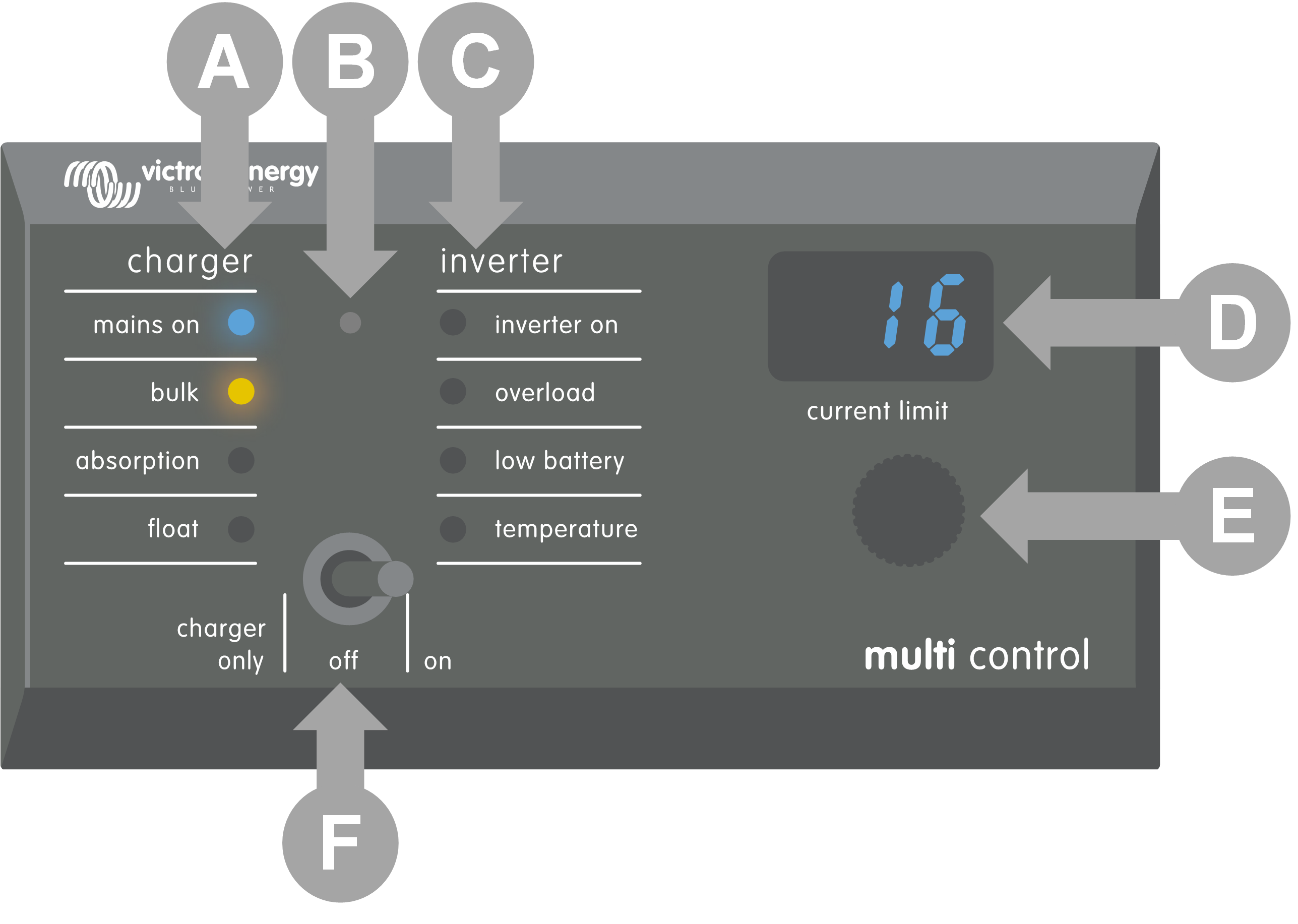

Kontrollpanelen styr och övervakar växelriktar-/laddarsystemet.
Kontrollpanelen är aktiv så fort som växelriktar-/laddarsystemet slås på.
| ID | Beskrivning |
| A | Laddarens LED-lampor: nät på, bulk, absorption och float. |
| B | Ljussensor, används för att automatiskt sänka LED-ljusstyrkan. |
| C | Växelriktarens LED-lampor: växelriktare på, överbelastning, lågt batteri och temperatur. |
| D | Skärm, visar AC-ingångsströmbegränsning, AC-källa eller VE.Bus-fel. |
| E | Vred för AC-strömbegränsning, används för att justera AC-ingångsströmbegränsningen. |
| F | Brytare för av/på/endast laddare, används för att stänga av eller slå på växelriktar-/laddarsystemet eller för endast laddare-läget. |
7.1. Slå av eller på systemet
Använd brytaren på kontrollpanelen för att slå på eller stänga av systemet, eller ändra till drift med endast laddare.
7.2. Justering av strömbegränsning av AC-ingång
Justera AC-strömbegränsningen med kontrollvredet. Skärmen visar den inställda gränsen och om det gäller flera AC-ingångar visar den även den aktiva AC-ingångskällan (AC2, AC3, AC4).
När Power Assist är aktiv i växelriktar-/laddarsystemet tillämpas ett lägsta värdet för AC-ingångsströmbegränsning. Se tabellen nedan. Om värdet är inställt lägre än detta slutar växelriktare/laddaren att ladda och öppnar sitt interna kopplingsrelä, kopplar från AC-försörjningen och börjar invertera.
Strömbegränsningarna justeras i steg på 0,5 A under 10 A och i steg på 1 A över 10 A. En gräns på 11,1 A avrundas exempelvis till 12 A.
Kontrollpanelen förhindrar att du ställer in en gräns som är lägre än växelriktar-/laddarsystemets lägsta AC-ström. Om AC-ingångsströmbegränsningen måste ställas in på 0 A (under växelriktare/laddarens gräns) ska du vrida vredet motsols snabbt. Kontrollpanelen visar 0,0 och växelriktare/laddaren slutar ladda och börjar invertera. Vrid den motsols för att gå tillbaka till den lägsta AC-strömbegränsningen.
