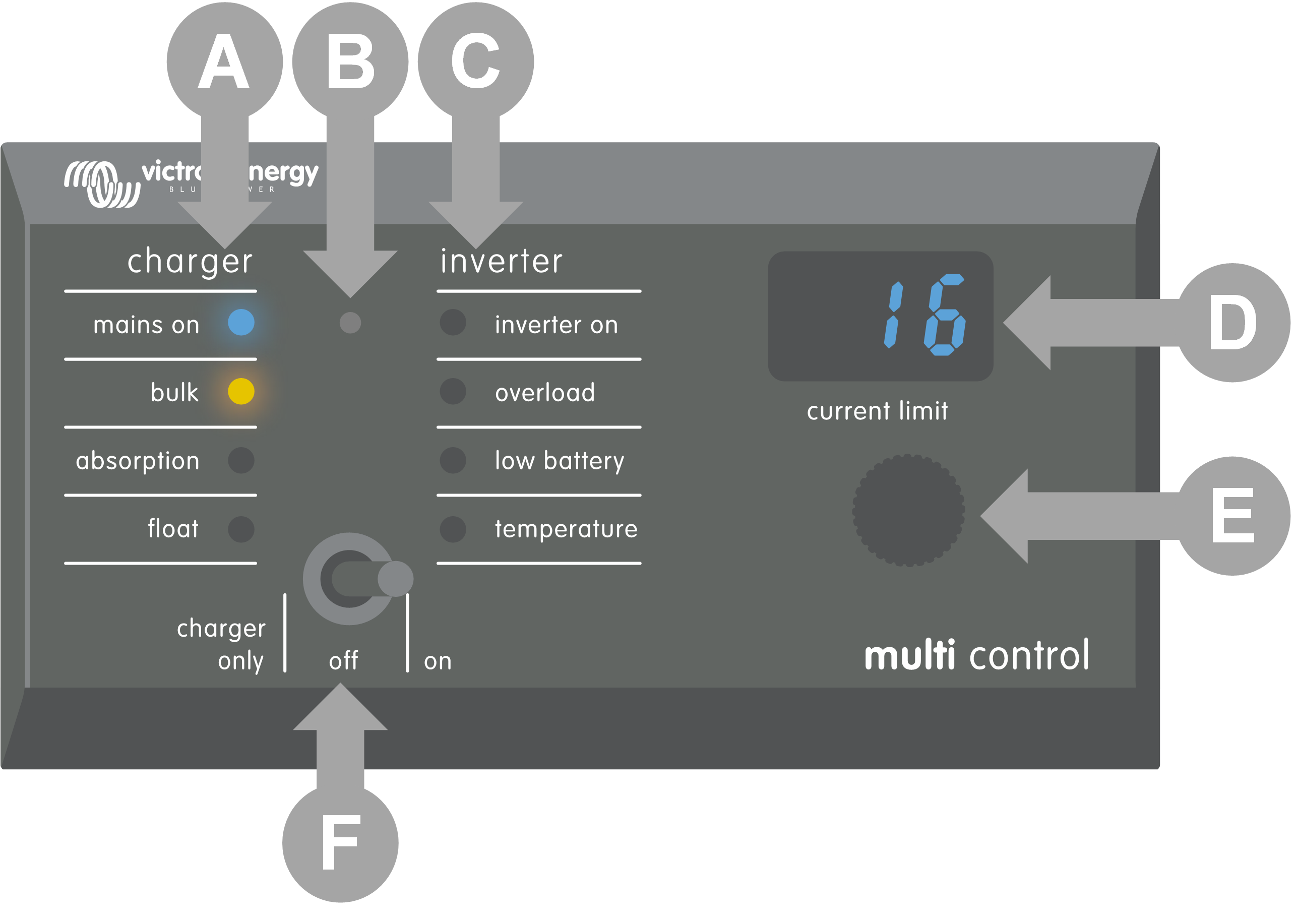

O painel de controlo controla e monitoriza o sistema de inversor/carregador.
O painel de controlo fica ativo quando o sistema de inversor/carregador estiver ligado.
ID | Descrição |
A | LED do carregador: rede ligada, inicial, absorção e flutuação. |
B | Sensor de luz, utilizado para escurecer automaticamente o brilho do LED. |
C | LED do inversor: inversor ligado, sobrecarga, bateria fraca e temperatura. |
D | Visualizar, mostrando o limite da corrente de entrada CA, a fonte CA ou os erros do VE.Bus. |
E | Botão do limitador de corrente CA, para regular o limite da corrente de entrada CA. |
F | Ligar / desligar / apenas carregador: utilizar para ligar / desligar o inverso/carregador ou ativar o modo de apenas carregador. |
