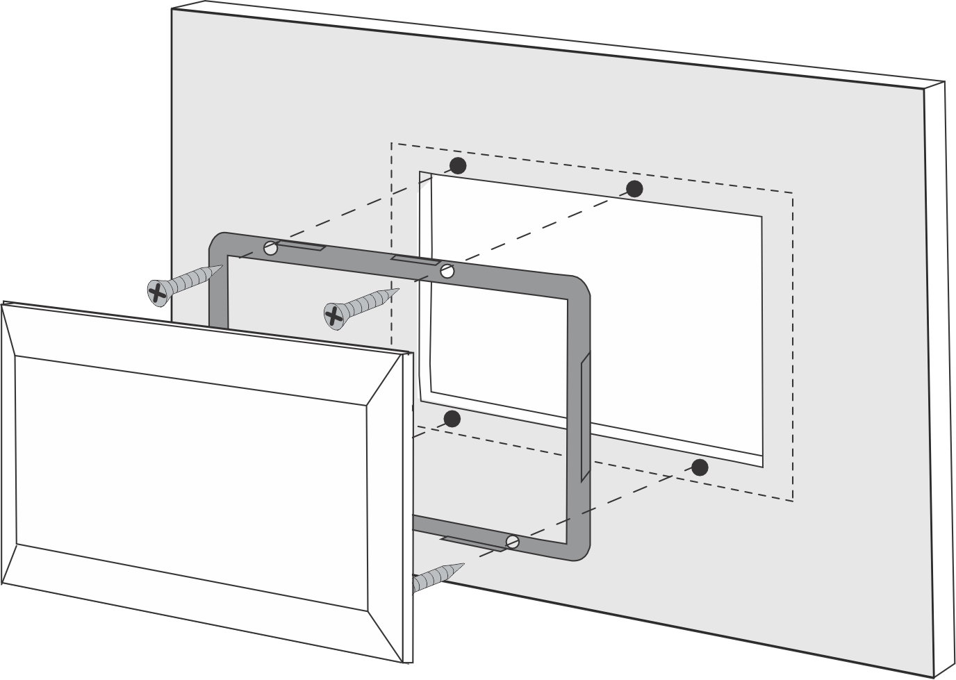

Vano anteriore: fissare la piastra metallica alla parte anteriore della superficie utilizzando quattro viti (in dotazione). Quindi, posizionare il pannello sulla piastra metallica. Vedere l'immagine sottostante.

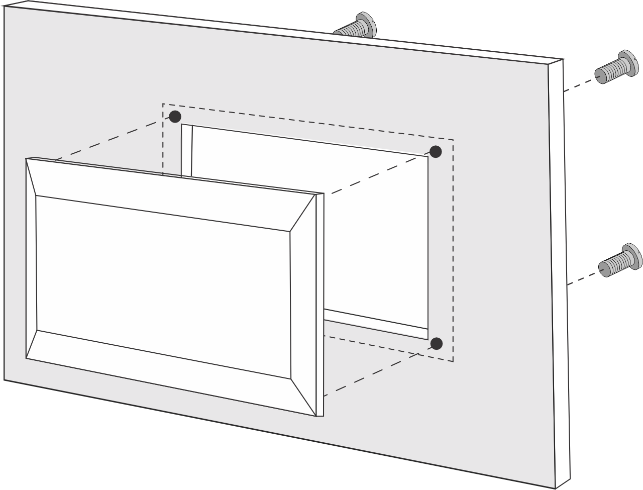

Vano posteriore: Fissare il pannello da dietro con quattro viti o bulloni M5 (non in dotazione). Non si utilizza la piastra metallica. Vedere l'immagine sottostante.

A sinistra: Fissaggio dal davanti. A destra: fissaggio dal retro.
Per le dimensioni del pannello di controllo e le posizioni dei fori di montaggio, consultare il capitolo Dimensioni.
