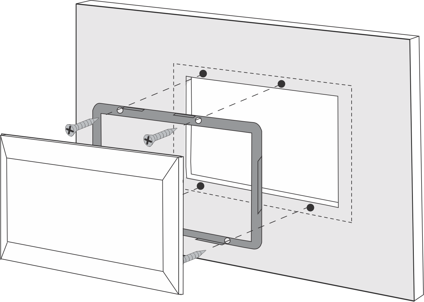

Encastrement frontal - fixez la plaque métallique à l’avant de la surface à l’aide de quatre vis (incluses). Placez ensuite le tableau sur la plaque métallique. Voir l’image ci-dessous.

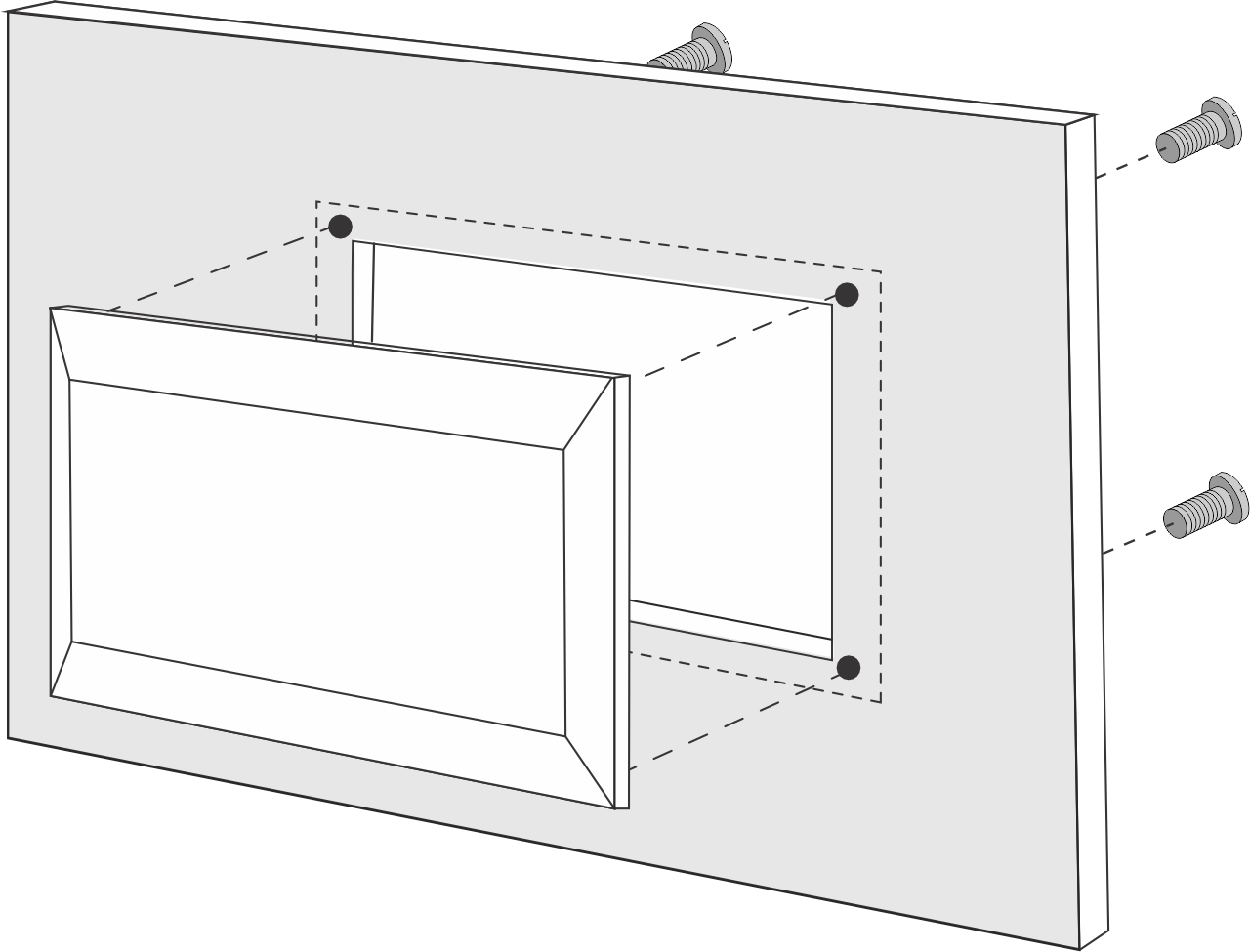

Encastrement arrière - Fixez le tableau par l’arrière à l’aide de quatre vis ou boulons M5 (non fournis). La plaque métallique n’est pas utilisée. Voir l’image ci-dessous.

À gauche : fixation par l’avant. À droite : fixation par l’arrière
Pour les dimensions du tableau de commande et l’emplacement des trous de montage, reportez-vous au chapitre Dimensions.
