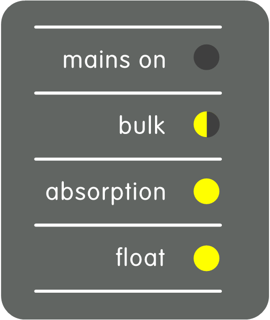

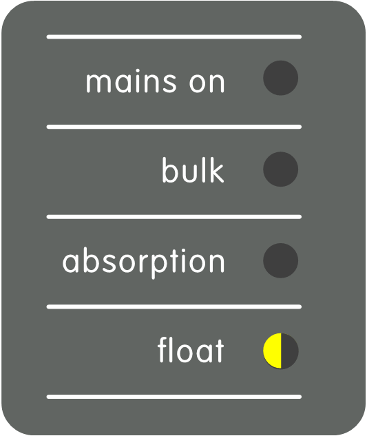

Die unteren drei LEDs in der linken Spalte des Control Panels zeigen an, welcher Parameter gemäß der nachstehenden Tabelle eingestellt wird:
Menü-Punkt | LEDs: | Parameter | Standardwert | Bereich |
1 | ![]() | Skalierungsfaktor | 0 | 0 - 9 |
2 | ![]() | Generatorstrom (A) | 16 | 0 - 198 |
3 | ![]() | Obere AC-Stromgrenze für AC1-Eingang (A) | 254 | 0 - 254 |
4 | ![]() | Obere AC-Stromgrenze für AC2-Eingang (A) | 254 | 0 - 254 |
5 | ![]() | Obere AC-Stromgrenze für AC3-Eingang (A) | 254 | 0 - 254 |
6 | ![]() | Obere AC-Stromgrenze für AC4-Eingang (A) | 254 | 0 - 254 |
= LED ist aus,
= LED blinkt,
= LED ist an
