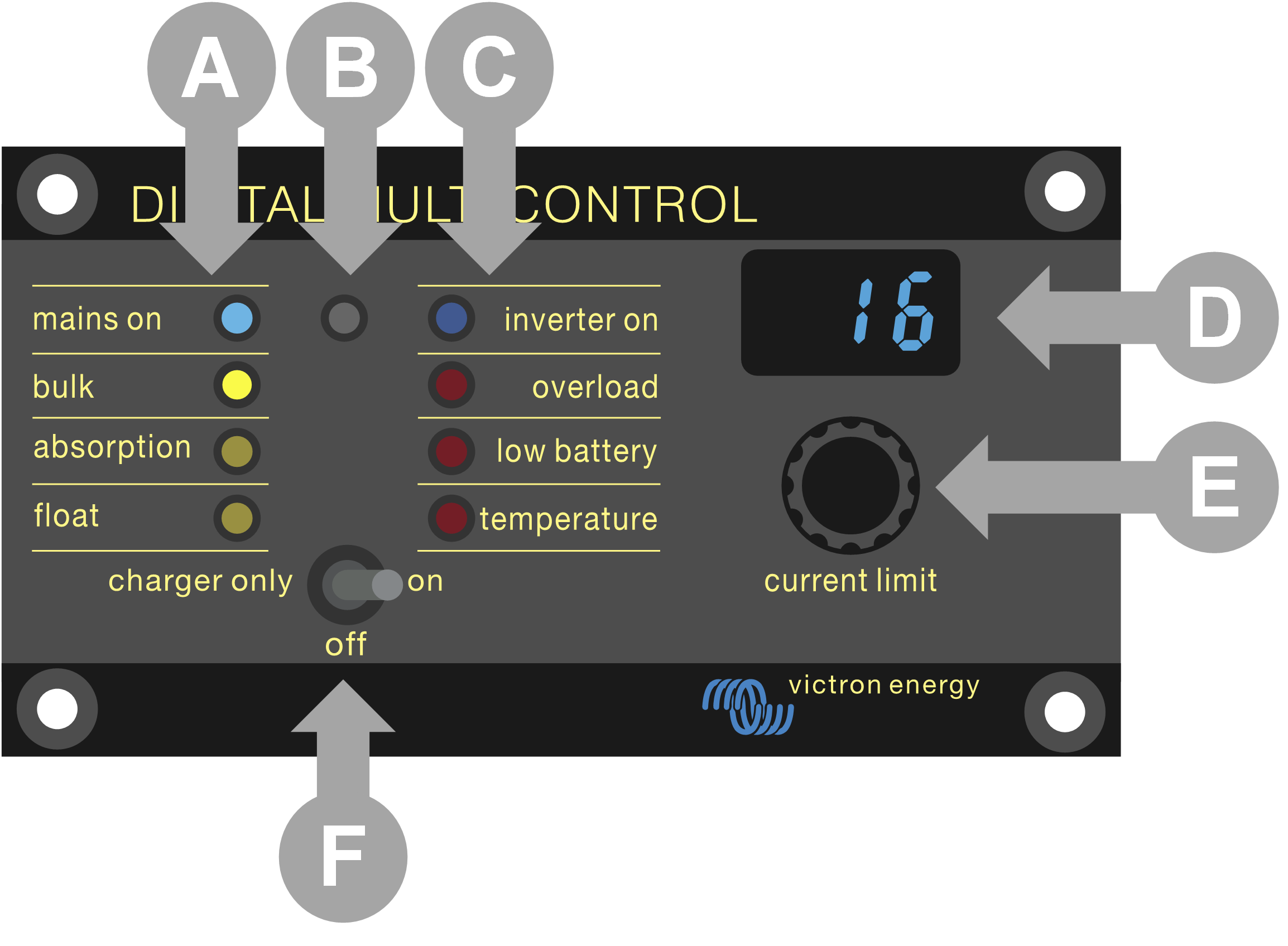

7. Drift
Kontrollpanelen styr och övervakar växelriktar-/laddarsystemet.
Kontrollpanelen är aktiv så fort som växelriktar-/laddarsystemet slås på.
ID | Beskrivning |
A | Laddarens LED-lampor: nät på, bulk, absorption och float. |
B | Ljussensor, används för att automatiskt sänka LED-ljusstyrkan. |
C | Växelriktarens LED-lampor: växelriktare på, överbelastning, lågt batteri och temperatur. |
D | Skärm, visar AC-ingångsströmbegränsning, AC-källa eller VE.Bus-fel. |
E | Vred för AC-strömbegränsning, används för att justera AC-ingångsströmbegränsningen. |
F | Brytare för av/på/endast laddare, används för att stänga av eller slå på växelriktar-/laddarsystemet eller för endast laddare-läget. |
