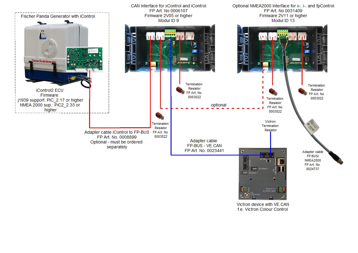

Fischer Panda | xControl | VE.Can | |
iGenerator | |||
fpControl | |||

Fischer Panda | fpControl | VE.Can | |
Hatz | fiPMG | VE.Can | Acepta el control de tensión DVCC |

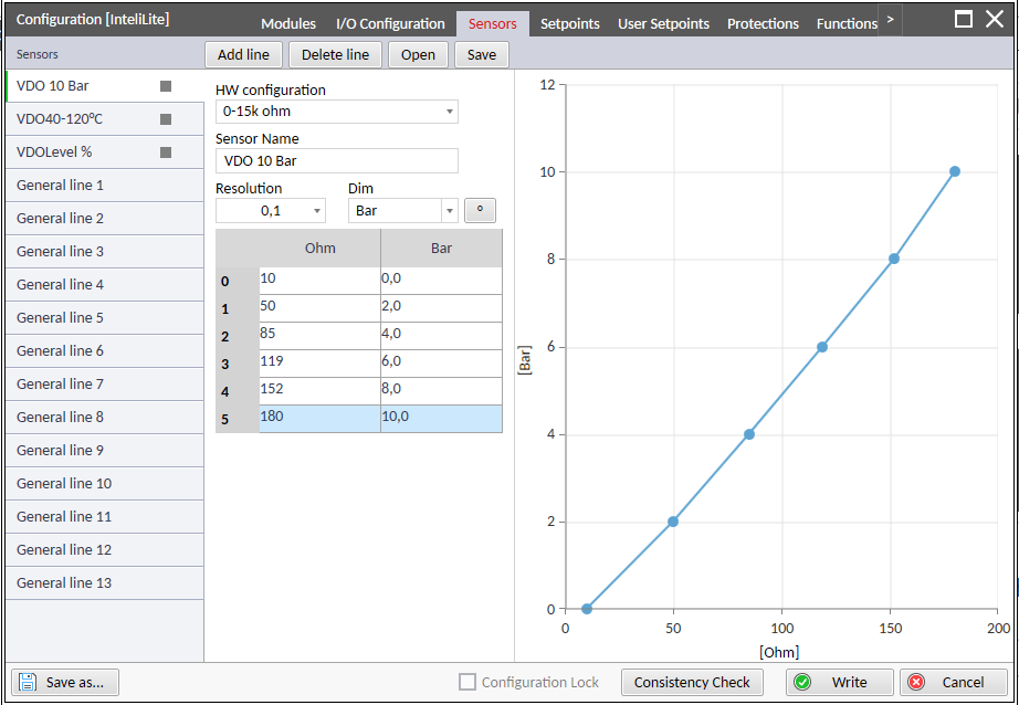

Elección de sensores
Seleccione “VDO 10 Bar” y asegúrese de que la Resolución está en “0,1” y Dim está en “Bar”
Ahora seleccione “VDOLevel %” y asegúrese de que la Resolución está en “1” y Dim está en “%”

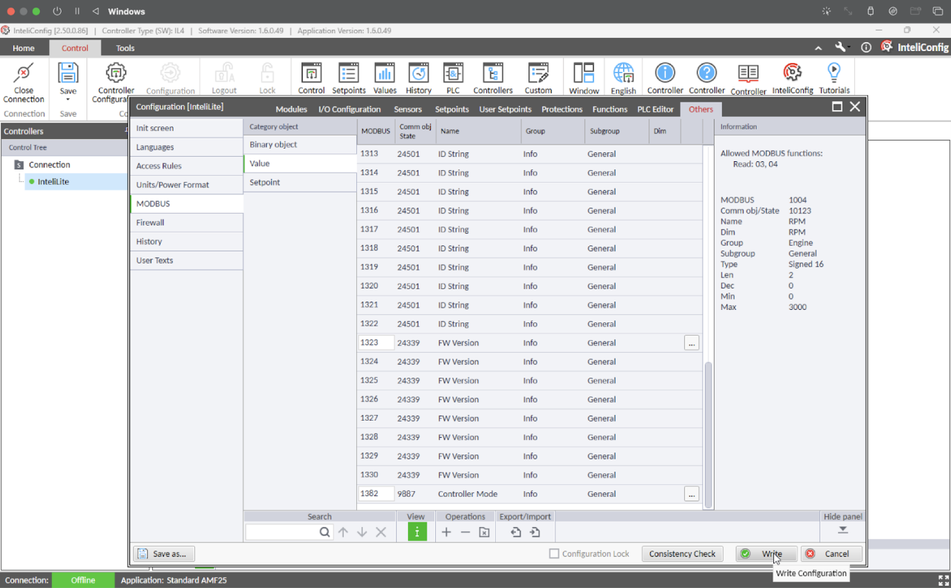

Registros de remapeado Modbus:
En la misma ventana, seleccione MODBUS
Descargue el archivo de mapeado de Modbus para Victron Energy: Mapeado ComAp InteliLite GX
En la parte inferior, bajo Importar/Exportar, pulse sobre el icono de Importar de la derecha
Seleccione el archivo de mapeado descargado y pulse OK
En la esquina inferior derecha, pulse el botón Escribir para guardar la configuración en el controlador
El archivo UMOD de mapeado Modbus de ComAp contiene los mapeados del registro Modbus necesarios según el dispositivo GX. También se puede encontrar un formato legible del mapeado en el apéndice: Registros de retención Modbus para el controlador ComAp InteliLite 4.

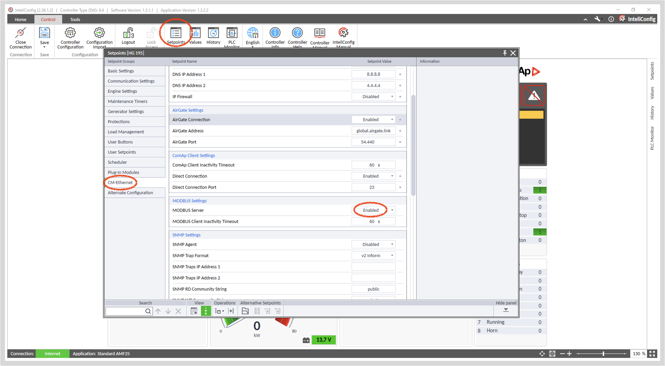

Habilitación del servidor Modbus del controlador
Seleccione la pestaña Valor de referencia
En el menú posterior, seleccione el módulo CM-Ethernet
Habilite el servidor Modbus

Conexión de un generador Fischer Panda xControl
El esquema siguiente muestra cómo conectar un generador Fischer Panda xControl.
Conexión de un generador Fischer Panda iControl
El esquema siguiente muestra cómo conectar un generador Fischer Panda iControl.
Conexión de un generador fpControl de Fischer Panda
El esquema siguiente muestra cómo conectar un generador fpControl de Fischer Panda.
18.10.4. Configuración y monitorización del dispositivo GX
Importante
Importante: El manejo del generador solo es posible y solo está permitido si el xControl o el fpControl o el panel iControl están encendidos.
Compruebe que en Configuración → Conectividad, el perfil CAN-bus seleccionado es “VE.Can (250 kbit/s)”. Este es el ajuste predeterminado y es compatible con NMEA 2000. |
Cuando se hayan hecho todas las conexiones y se haya realizado correctamente la instalación, el Fischer Panda aparecerá en la lista de dispositivos: |
Al introducir el dispositivo Fischer Panda en el menú, aparecerá una página como esta: Observe que cuenta con un interruptor on/off, además de mostrar la información de estado y los principales parámetros de CA: tensión, corriente y potencia. |
La temperatura del motor, las RPM y otros datos están disponibles en el submenú Motor (Engine). |
