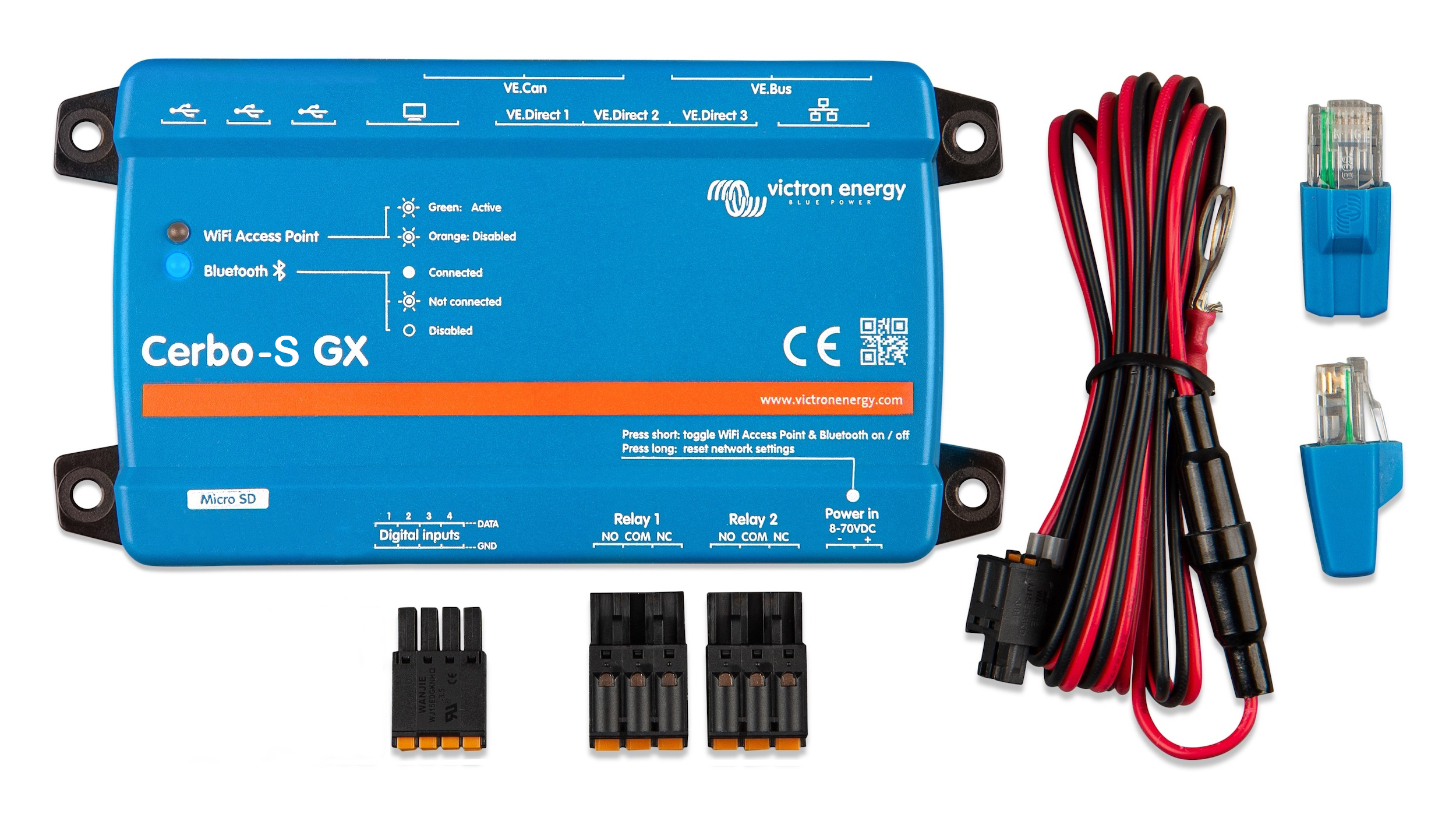

2.2. O que está na caixa?
Cerbo-S GX
Cabo de alimentação com fusível em linha e terminais de olhal M8 para conexão à bateria ou ao barramento CC.
Terminais VE.Can (2 und.).
Blocos de terminais para todos os conectores em cada lado.
