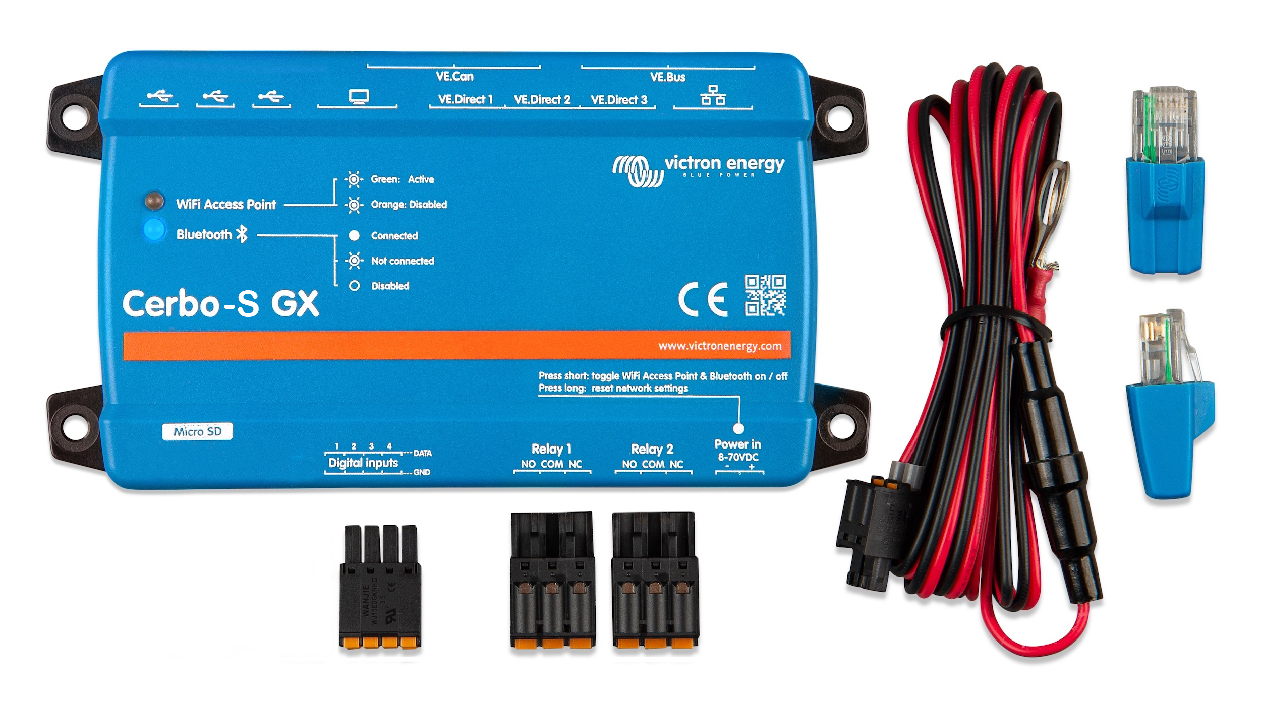

2.2. Lieferumfang
Cerbo-S GX
Netzkabel mit Inline-Sicherung und M8-Anschlussaugen für Batterie- oder DC-Sammelschienenbefestigung.
VE.Can-Abschlusswiderstände (2 Stk.)
Klemmenblöcke für alle Anschlüsse auf jeder Seite.
