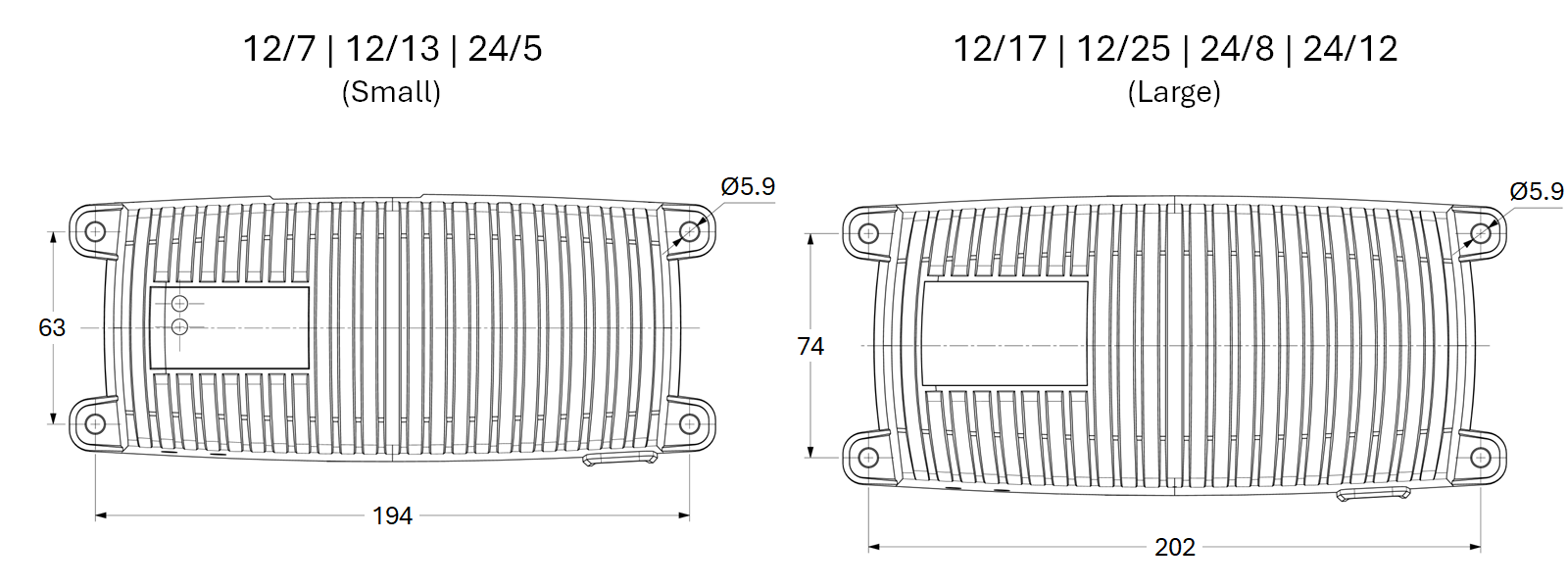

Montez le Blue Smart IP67 Charger à la verticale en orientant le câble d’alimentation CC et le câble d’alimentation CA vers le bas ; fixez-le à l’aide de vis appropriées dans les trous de montage.
Utilisez des vis à tête cylindrique ou à tête plate (n’utilisez pas de vis à tête fraisée/conique), en veillant à ce que le diamètre externe du filetage des vis s’adapte parfaitement au diamètre interne des trous/fentes de montage (diamètre externe max. de 5 mm pour un bon ajustement).
Pour faciliter l’installation, il est recommandé de suspendre l’unité à l’aide des 2 vis inférieures (laisser les têtes de vis à ~3 mm de la surface), puis d’installer les 2 vis supérieures, avant de serrer complètement les 4 vis.
Consultez le dessin ci-dessous pour connaître les dimensions de montage :

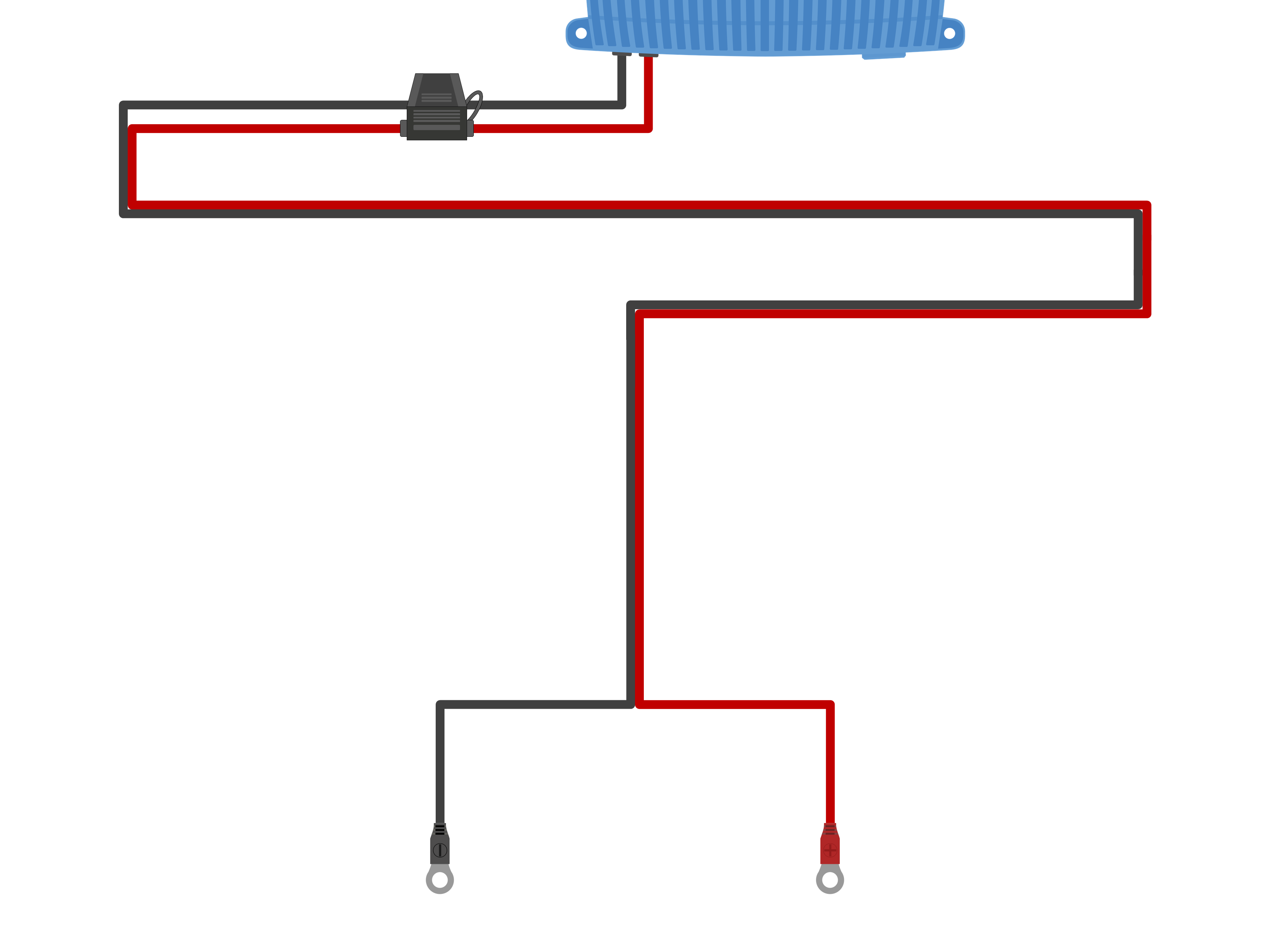

5.2.1. Câble d’alimentation CC
La gamme Blue Smart IP67 Charger comprend un câblage d’alimentation CC approprié câblé au chargeur, préterminé avec des cosses à anneau M8 ; si nécessaire, le câblage d’alimentation CC fourni peut être raccourci et/ou reterminé pour s’adapter à l’installation.
Reportez-vous au tableau ci-dessous pour connaître la taille/le calibre (section) du câble d’alimentation CC fourni avec chaque modèle de Blue Smart IP67 Charger  :

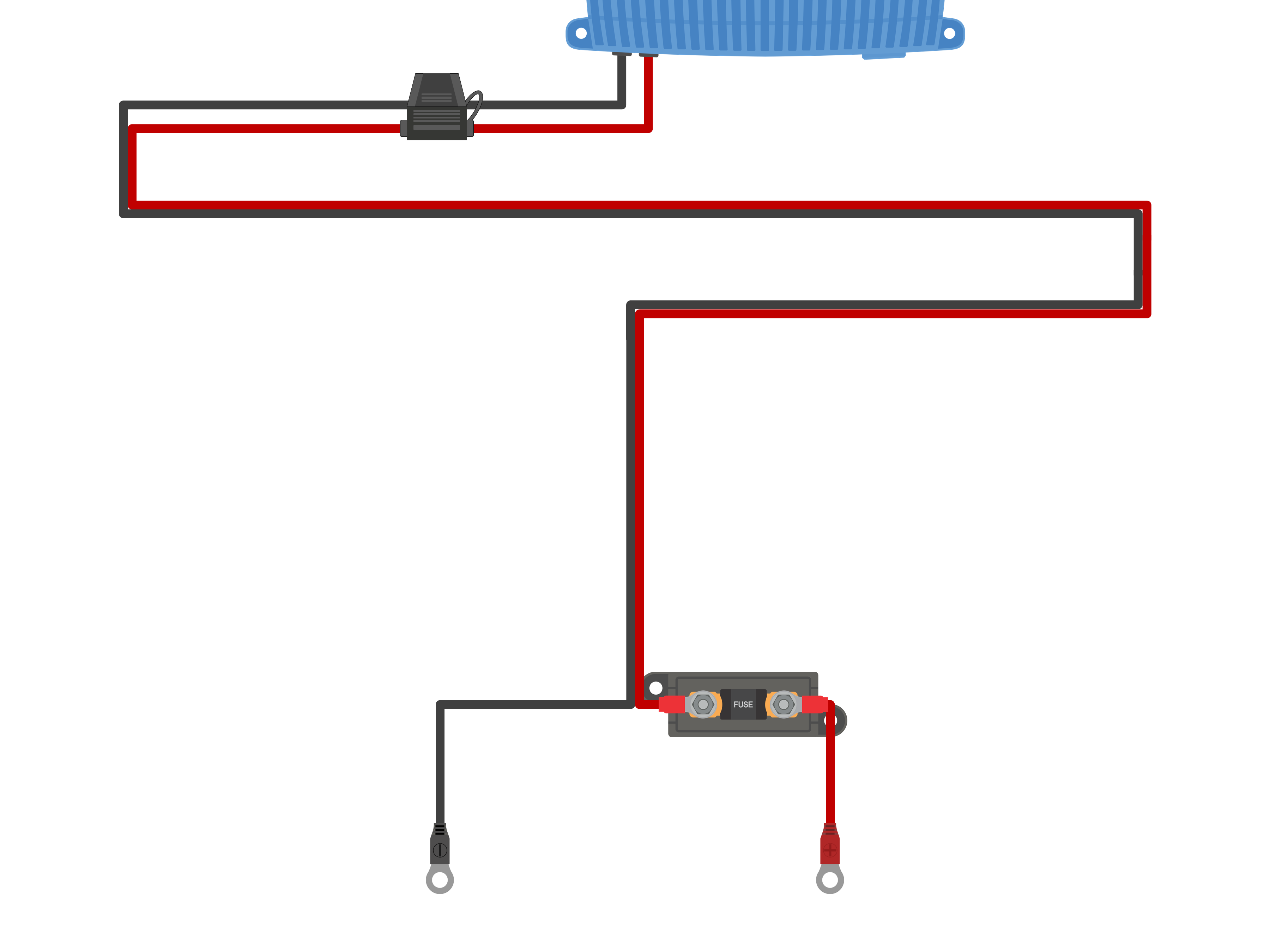

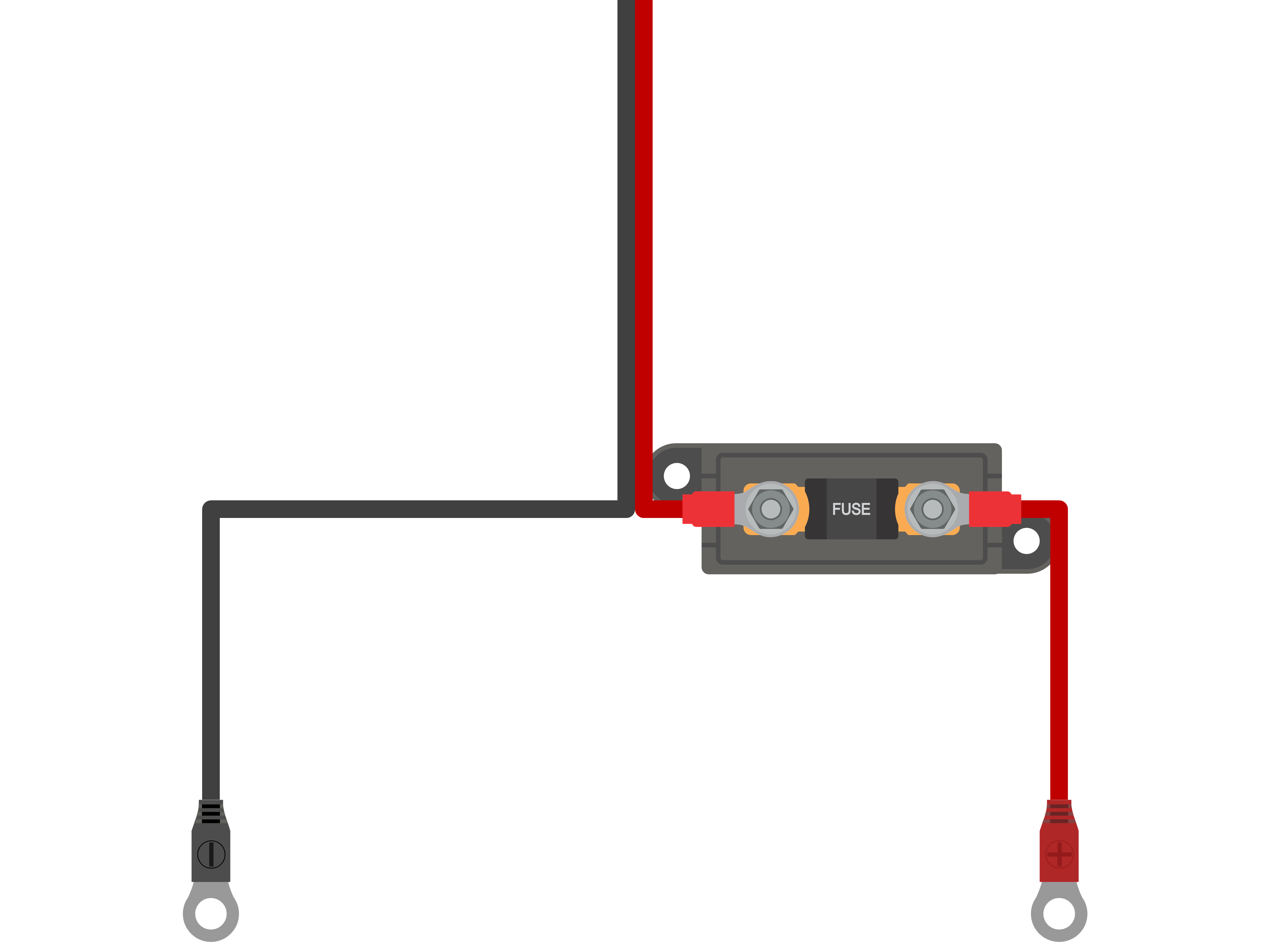

5.2.2. Protection contre les surintensités
Pour assurer un fonctionnement fiable et sûr, il est important de choisir et d’installer un fusible ou un disjoncteur en ligne de calibre approprié aussi près que possible de la ou des batteries, en ligne avec le câblage d’alimentation CC entre le Blue Smart IP67 Charger et la ou les batteries ; ceci est particulièrement important pour les installations fixes.
La fonction principale d’un fusible ou d’un disjoncteur en ligne situé à proximité de la ou des batteries (source d’énergie) est de protéger le câblage et le système en cas de surintensité, tel qu’un court-circuit dans le câblage d’alimentation CC ; un fusible ou un disjoncteur situé dans le chargeur ou à proximité dans le câblage d’alimentation CC n’assurera pas la protection contre un court-circuit dans la longueur non protégée du câblage.
En cas de court-circuit dans le câblage d’alimentation en CC entre la ou les batteries et le chargeur, la ou les batteries ont la capacité de fournir un courant extrêmement élevé à travers le câblage d’alimentation CC, ce qui peut entraîner une grave surchauffe du câblage et potentiellement un incendie, à moins que la ou les batteries (source d’énergie) ne soient rapidement déconnectées par un fusible ou un disjoncteur.
Notez que la gamme Blue Smart IP67 Charger (à l’exception du modèle 12/25) comprend un fusible en ligne intégré dans le câble d’alimentation CC. Cependant, comme ce fusible en ligne est situé près du chargeur, il ne protège pas le câblage en cas de court-circuit entre le fusible en ligne et la/les batterie(s) (source d’énergie).
Reportez-vous au tableau ci-dessous pour connaître le calibre du fusible ou du disjoncteur recommandé, en fonction du modèle de chargeur :
Avis
Les recommandations relatives au calibre des fusibles et des disjoncteurs ci-dessus sont basées sur une limite maximale de 75 % du courant de fonctionnement normal pour le calibre minimal des fusibles et des disjoncteurs et sur la capacité maximale de courant du câblage d’alimentation CC correspondant au calibre maximal des fusibles et des disjoncteurs ; ces recommandations sont génériques et ne couvrent pas les complexités de toutes les installations et/ou de tous les types de fusibles et de disjoncteurs ; veuillez consulter un installateur agréé pour obtenir des conseils sur des installations spécifiques et/ou complexes.

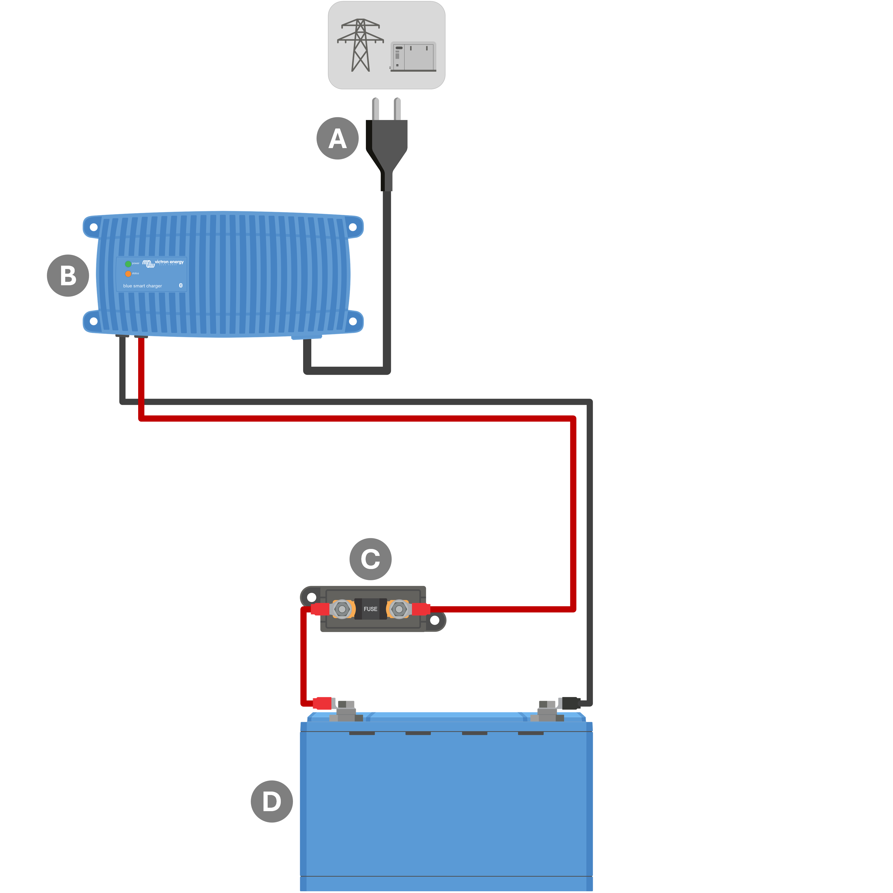

5.3.1. Installation de base

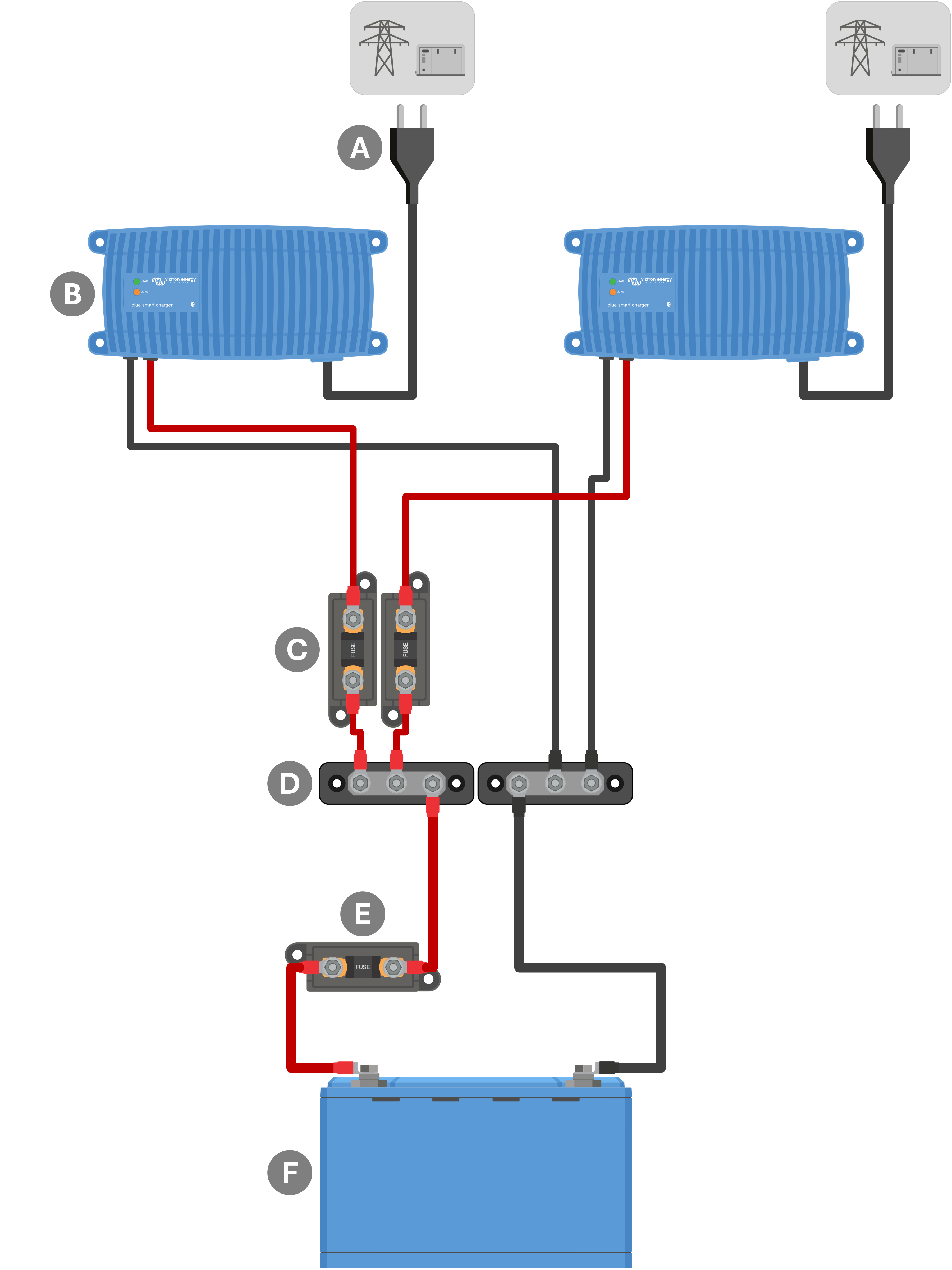

5.3.2. Systèmes avec chargeurs multiples
