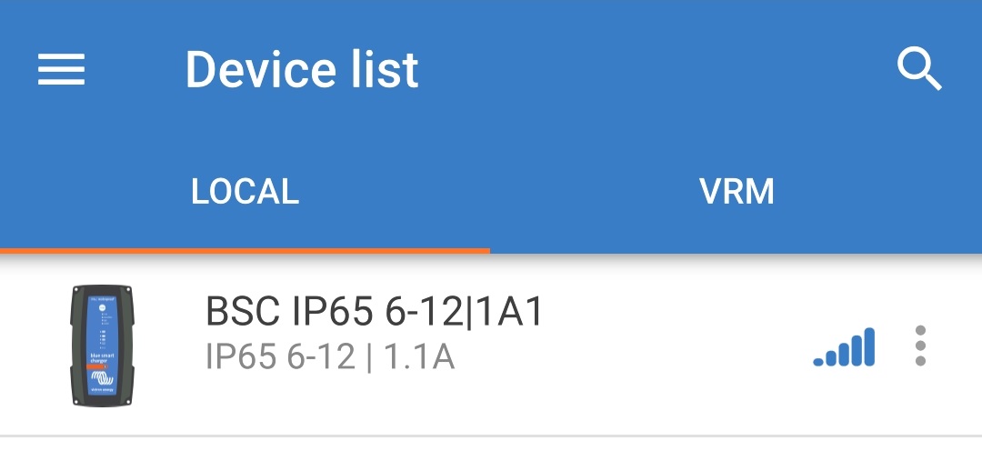

Avaa VictronConnect-sovellus ja valitse Blue Smart IP65 Charger laiteluettelon Paikallinen-sivulta kohdasta Muut laitteet.
Jos Blue Smart IP65 Charger ei automaattisesti tule näkyviin, varmista, että Bluetooth on kytketty päälle matkapuhelimessa tai tabletissa ja että laitteet ovat riittävän lähellä toisiaan, ja suorita sitten laitteiden manuaalinen haku Scan (etsi) -painikkeella (pyöreä oranssinvärinen painike ympyränuolella), joka sijaitsee oikeassa alanurkassa.
Valitse Blue Smart IP65 Charger laiteluettelon Paikallinen-sivulta kohdasta Muut laitteet.
VictronConnect pyrkii muodostamaan Bluetooth-yhteyden Blue Smart IP65 Charger -laitteeseen ja näyttää yhteyden tilan yhteyden muodostamisen ponnahdusikkunassa.

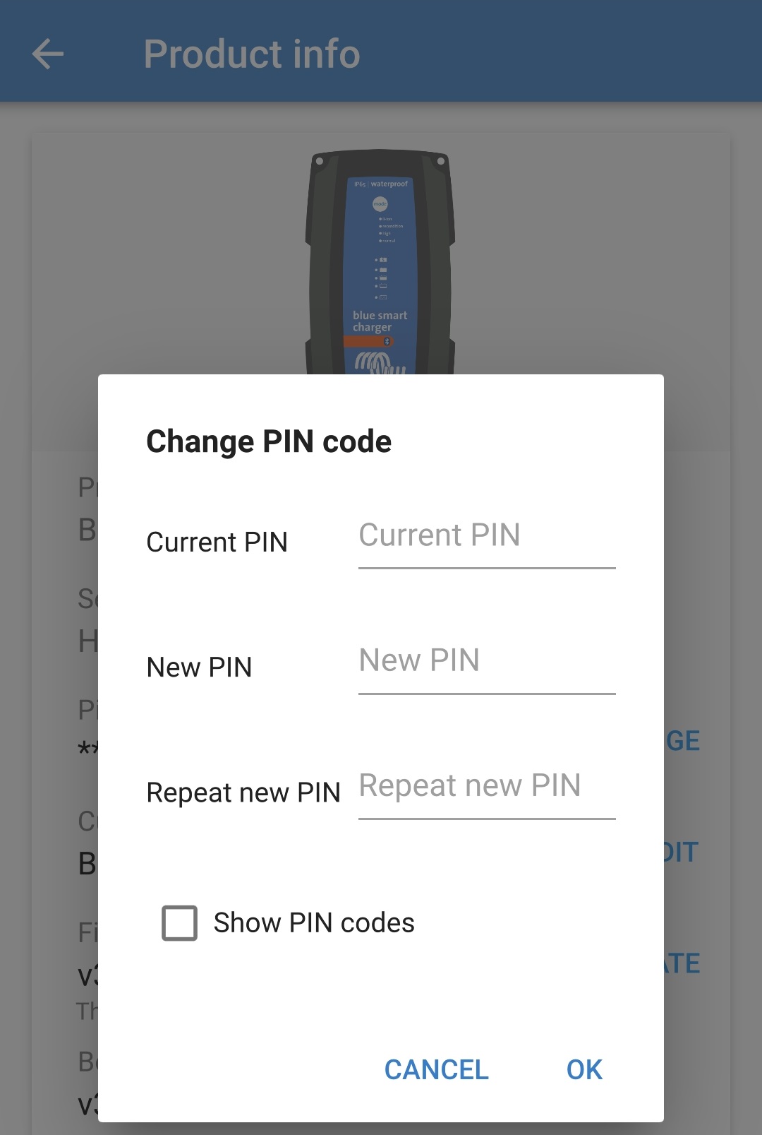

Avaa Vaihda PIN-koodi -ponnahdusikkuna valitsemalla PIN-koodikentässä VAIHDA.
Anna nykyinen PIN-koodi ja haluamasi uusi PIN-koodi (kahdesti) ja valitse sitten OK. Vältä käyttämästä yksinkertaista PIN-koodia, jonka ulkopuolinen voi helposti selvittää, kuten 123456.
Lyhyen viiveen jälkeen näyttöön avautuu ponnahdusikkuna merkiksi siitä, että Bluetooth-yhteyden PIN-koodi on vaihdettu.
Bluetooth-yhteyden PIN-koodi on nyt vaihdettu uudeksi PIN-koodiksi.

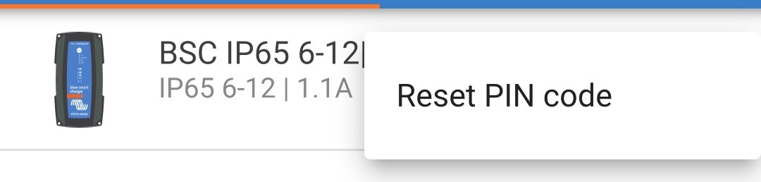

Avaa Nollaa PIN-koodi -ponnahdusikkuna valitsemalla pudotusvalikosta Nollaa PIN-koodi.
Syötä (aiemmin ylöskirjattu) PUK-koodi ja valitse OK.
”Busy”-ponnahdusikkuna avautuu, kun Bluetooth-yhteyden PIN-koodi nollataan.
Lyhyen viiveen jälkeen näyttöön avautuu ponnahdusikkuna merkiksi siitä, että Bluetooth-yhteyden PIN-koodi on vaihdettu. Valitse OK poistuaksesi VictronConnect-laiteluettelon Paikallinen-sivulle.
Bluetooth-yhteyden PIN-koodi on nyt nollattu arvoon 000000.

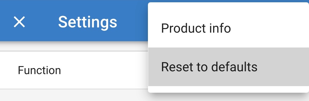

Avaa laiteasetusten pudotusvalikko valitsemalla Laiteasetukset-kuvake (oikeassa yläkulmassa olevat kolme pystypistettä).
Avaa Palauta laitteen oletusarvot -ponnahdusikkuna valitsemalla pudotusvalikosta Reset to defaults (palauta oletusarvot).
Jatka lukemalla varoitusviesti ja valitsemalla Yes (kyllä).
Kaikki asetukset on nyt nollattu / palautettu tehtaan oletusarvoihin.
