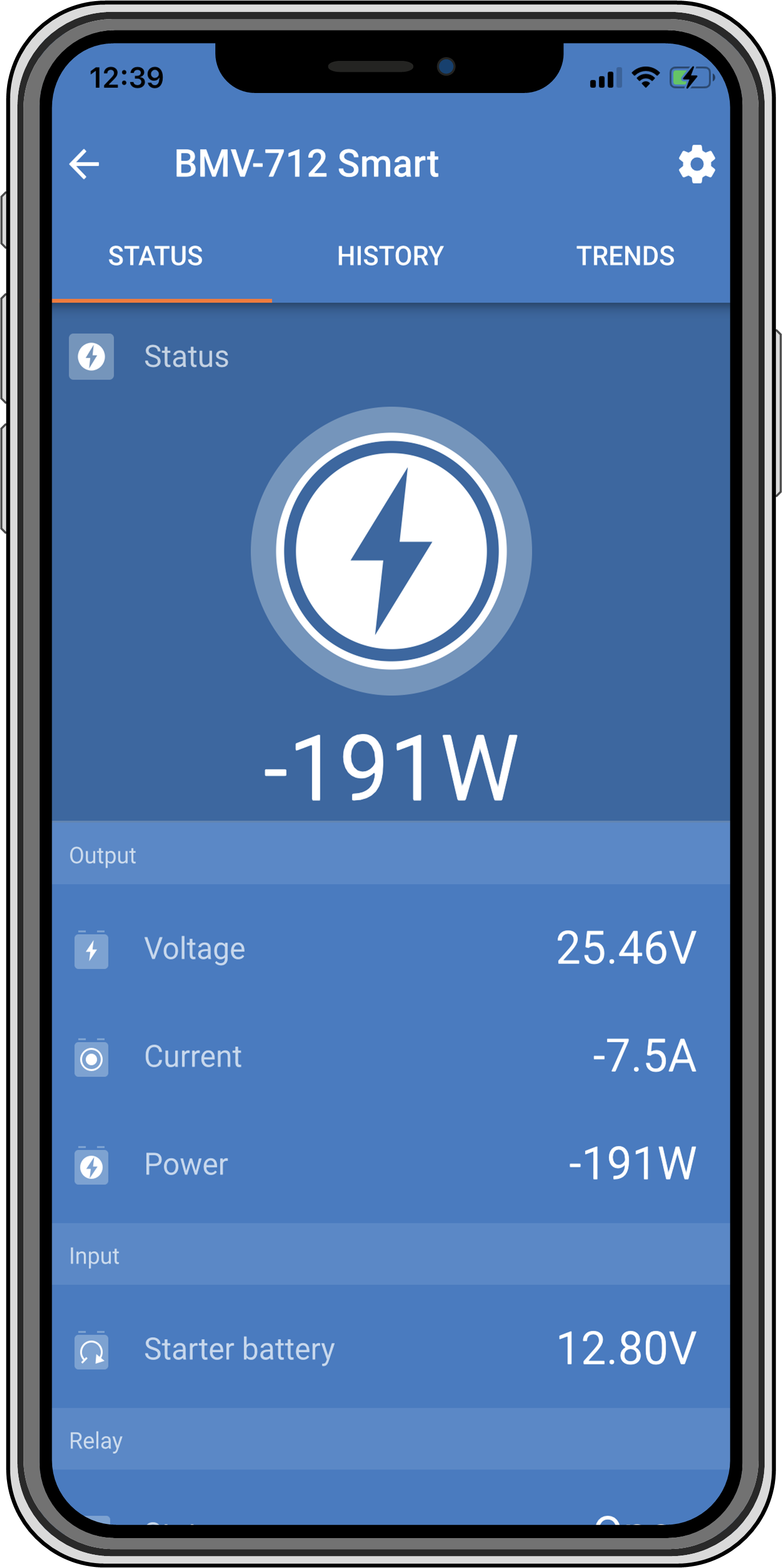

Ecranul de stare al sistemului de monitorizare a bateriei al unității principale sau al aplicației VictronConnect afișează o prezentare generală a celor mai importanți parametri. Aceștia sunt:
Starea de încărcare
Tensiune baterie
Intensitate baterie
Putere
Parametrii intrării auxiliare (bateria de pornire, punctul median sau temperatura)

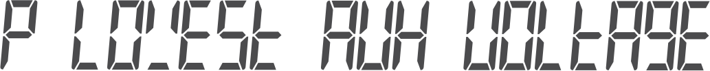

P |
| Cea mai mică tensiune AUX | |

Când se află în modul de monitorizare DC, se afișează tensiunea, curentul și puterea.
Ecranul de stare VictronConnect al unui monitor de baterie care funcționează în modul de monitorizare CC.
