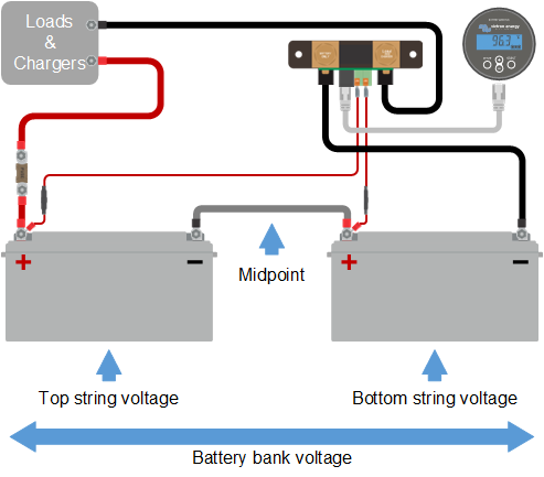

Se puede generar una alarma ad-hoc controlando el punto medio de la bancada de baterías (esto es, dividiendo la tensión de la cadena por dos y comparando las dos mitades).
La desviación del punto medio será pequeña cuando la bancada de baterías esté en reposo y aumentará:

9.1. Diagrama de conexión de la bancada de baterías y el punto medio
9.1.1. Conexión y seguimiento del punto medio en una bancada de baterías de 24 V

9.2. Cálculo de la desviación del punto medio
El monitor de baterías mide el punto medio y luego calcula la desviación como un porcentaje de lo que debería ser el punto medio.
Donde: d es la desviación en % Vt es la tensión de la cadena superior Vb es la tensión de la cadena inferior V es la tensión de la batería (V = Vt + Vb) |
