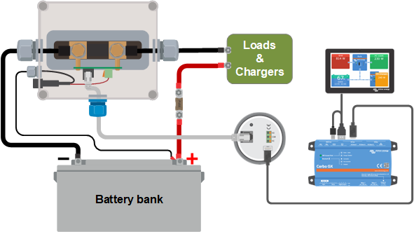

6.2. Anslutning till en GX-enhet och VRM-portalen
En GX-enhet, såsom Cerbo GX, är en Victron Energy-enhet som ger kontroll och övervakning för all Victron-utrustning som är ansluten till den. Styrning och övervakning av GX-enheten och dess anslutna utrustning kan göras lokalt eller på distans via vår kostnadsfria Victron Remote Monitoring-portal, VRM-portalen.
Batteriövervakare kan anslutas till en GX-enhet med en VE.Direct-kabel. VE.Direct-kablarna finns i längder från 0,3 till 10 meter och finns med raka eller rätvinkliga kontakter. Alternativt kan batteriövervakaren också ansluta till en GX-enhet med ett VE.Direct-till-USB-gränssnitt.
När den är ansluten kan GX-enheten användas för att läsa av alla övervakade batteriparametrar.
Batteriövervakningsinformation visad i en GX-enhet.
Exempel på en batteriövervakare som ansluter till en GX-enhet.
