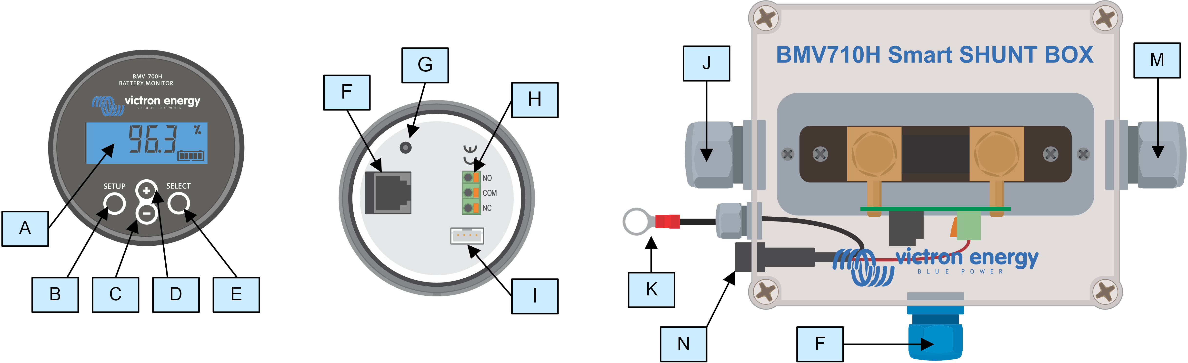

3.4. Vue d'ensemble des connexions
# | Nom | Type de borne |
A | Affichage | - |
B | Bouton de configuration | - |
C | Bouton Bas | - |
D | Bouton Haut | - |
E | Bouton de sélection | - |
F | Connecteur RJ12 | Borne RJ12 |
G | Avertisseur sonore | - |
H | Connecteur de relais programmable | Connecteur Push |
I | Connecteur VE.Direct | Borne VE.Direct |
J | Connexion de batterie négative | Boulon M10 |
K | Connexion de batterie positive | Cosse à anneau M10 |
M | Connexion de charge négative | Boulon M10 |
N | Porte-fusible avec fusible | - |
