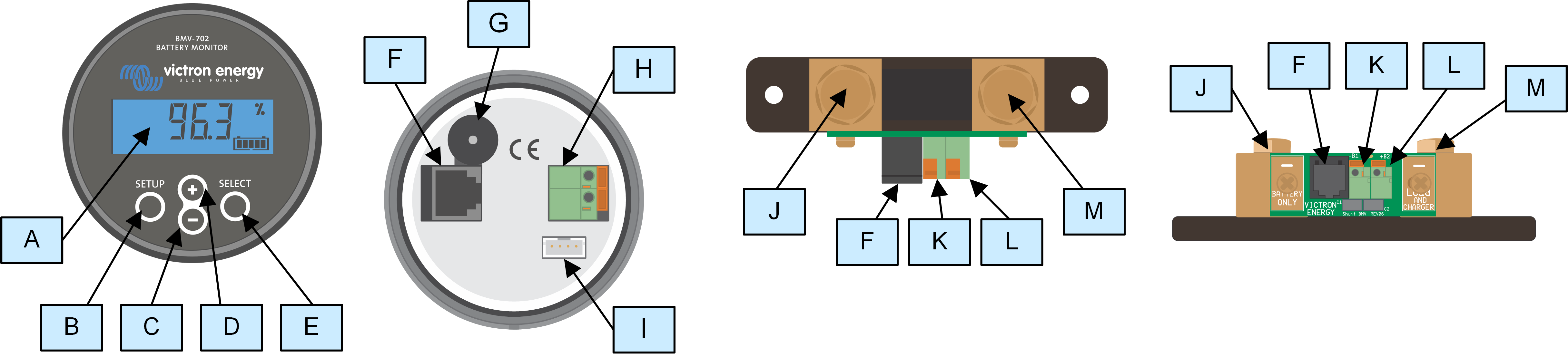

3.4. Vedere de ansamblu conexiuni
# | Nume | Tip bornă |
A | Afișaj | - |
B | Buton Configurare | - |
C | Buton Jos | - |
D | Buton Sus | - |
E | Buton Selectare | - |
F | Conector RJ12 | Terminal RJ2 |
G | Sonerie | - |
H | Conector releu programabil | Conector transmitere |
I | Conector VE.Direct | Terminal VE.Direct |
J | Conexiune negativă baterie | Șurub M10 |
K | Conexiune pozitivă baterie | Conector transmitere |
L | Conexiune auxiliară | Conector transmitere |
M | Conexiune conector negativ | Șurub M10 |

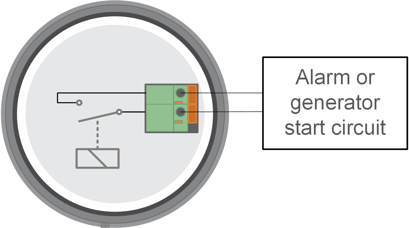

3.7. Releu programabil
Sistemul de monitorizare a bateriei este echipat cu un releu programabil. Acest releu poate fi utilizat ca releu de alarmă, pentru a porni un generator sau pentru alte aplicații. Pentru mai multe informații despre releu, consultați capitolul Setări releu.
Un exemplu de utilizare a releului este pornirea unui generator când starea de încărcare a bateriei a scăzut prea mult, apoi oprirea generatorului când bateriile s-au reîncărcat.
În mod implicit, releul este setat să alimenteze când nivelul de încărcare al bateriei scade sub 50% și să oprească alimentarea când nivelul de încărcare al bateriei a crescut la 90 %. Cu toate acestea, releul poate fi configurat și să se declanșeze în alte condiții, cum ar fi tensiunea bateriei.
Releul are 2 contacte: COM (comun) și NO (deschis normal), poziționate pe spatele unității principale.
Când contactul releului este deschis, bobina nu este alimentată; între COM și NO nu există contact. Când releul este alimentat, releul se închide și există contact între COM și NO. Funcția releului poate fi inversată: oprirea alimentării devine furnizare cu alimentare și viceversa. Vedeți setarea Inversare releu. Când releul este alimentat, consumul de putere al sistemului de monitorizare a bateriei va crește puțin: consultați capitolul Date tehnice.
Diagrama de cablare internă a sistemului de monitorizare a bateriei cu releul într-o stare fără alimentare conectat la o alarmă externă sau la un circuit de pornire a unui generator.
