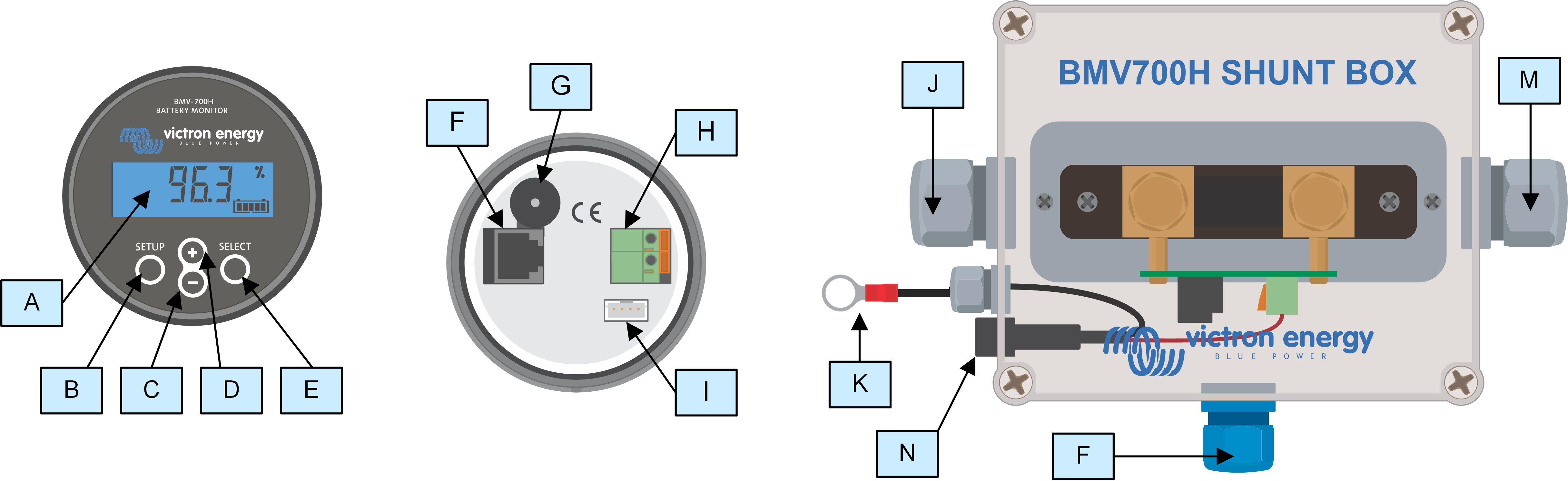

3.4. Anslutningsöversikt
# | Namn | Terminaltyp |
A | Display | - |
B | Inställningsknapp | - |
C | Ner-knapp | - |
D | Upp-knapp | - |
E | SELECT-knappen | - |
F | RJ12-kontakt | RJ2-terminal |
G | Buzzer | - |
H | Programmerbar reläkontakt | Tryckkontakt |
I | VE.Direct-anslutning | VE.Direct terminal |
J | Defekt batterianslutning | M10-bult |
K | Positiv batterianslutning | Tryckkontakt |
M | Negativ belastningsanslutning | M10-bult |
N | Säkringshållare med säkring | - |

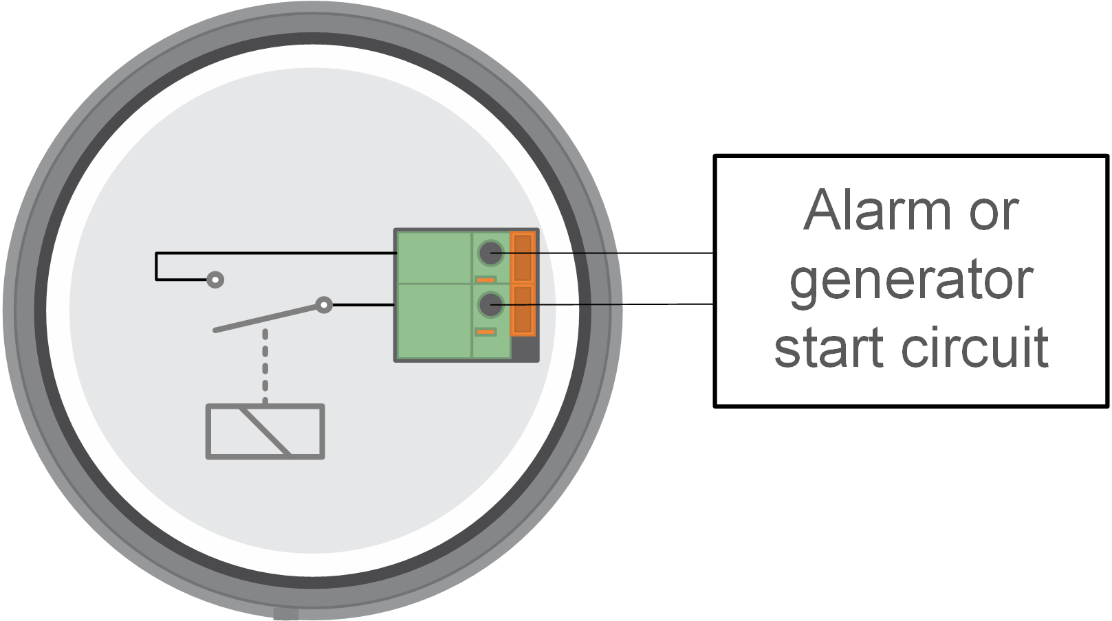

Reläet har 2 kontakter: COM (vanlig), NO (normalt öppen) och finns på baksidan av huvudenheten.
När reläkontakten är öppen är spolen strömlös; det finns ingen kontakt mellan COM och NO. När reläet är spänningssatt stängs reläet och kontakt mellan COM och NO skapas. Reläfunktionen kan kastas om: strömlös blir strömsatt och vice versa. Se inställning Omvandlarrelä.
Batteriövervakarens interna kopplingsschema med reläet i strömlöst tillstånd anslutet till en extern larm- eller generatorstartkrets.
