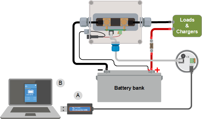

6.1. VictronConnect-app via USB
De VictronConnect-app kan niet alleen verbinding maken via Bluetooth, maar ook via USB. Een USB-verbinding is essentieel wanneer verbinding gemaakt wordt met de Windows-versie van de VictronConnect-app en is optioneel wanneer de macOS- of Android-versie gebruikt wordt. Houd er rekening mee dat in het geval van verbinding met een Android-telefoon of -tablet een bijgeleverde “USB on the Go”-kabel nodig kan zijn.
Om verbinding te maken via een USB heeft u een VE.Direct-naar-USB-interface nodig. Gebruik deze interface om de computer aan te sluiten op de accubewaker. Raadpleeg voor meer informatie de VE.Direct naar USB-interface productpagina.
Raadpleeg voor meer informatie ook de VictronConnect-app-handleiding.
# | Omschrijving |
A | VE.Direct-naar-USB-interface. |
B | Computer of laptop. |

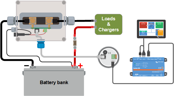

6.2. Verbinding maken met een GX-apparaat en VRM-portal
Een GX-apparaat, zoals de Cerbo GX, is een Victron Energy-apparaat dat de andere eraan verbonden apparaten beheert en bewaakt. Het beheer en de bewaking van het GX-apparaat en diens verbinden materiaal kan lokaal worden uitgevoerd, maar ook remote via onze gratis bewakingswebsite “Victron Remote Monitoring”, het .VRM-portaal.
De accubewaker kan met een VE.Direct-kabel worden aangesloten op een GX-apparaat. De VE.Direct-kabels zijn verkrijgbaar in lengtes variërend van 0,3 tot 10 meter en zijn verkrijgbaar met rechte of haakse connectoren. Alternatief kan de accubewaker ook verbinding maken met een GX-apparaat via de VE.Direct-naar-USB-interface.
Eenmaal aangesloten, kan het GX-apparaat worden gebruikt om alle bewaakte accuparameters uit te lezen.
