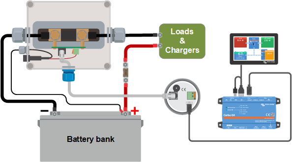

6.2. Collegamento a un dispositivo GX e al portale VRM
Un dispositivo GX, come il Cerbo GX, è un dispositivo Victron Energy che fornisce il controllo e il monitoraggio di tutte le apparecchiature Victron ad esso collegate. Il controllo e il monitoraggio del dispositivo GX e delle apparecchiature ad esso collegate possono essere effettuati localmente o da remoto tramite il portale gratuito Victron Remote Monitoring, il portale VRM.
Il monitor della batteria può essere collegato a un dispositivo GX mediante un cavo VE.Direct. I cavi VE.Direct sono disponibili con lunghezze variabili da 0,3 a 10 metri e con connettori lineari o ad angolo retto. In alternativa, il monitor della batteria può essere collegato a un dispositivo GX anche tramite un’interfaccia VE.Direct a USB.
Dopo averlo collegato, il dispositivo GX si può usare per leggere tutti i parametri monitorati della batteria.
Informazioni del monitor della batteria visualizzate da un dispositivo GX.
Esempio di monitor della batteria collegato a un dispositivo GX.
