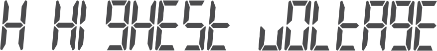

| Tensão mais baixa | |
H |
| Tensão mais alta | |
