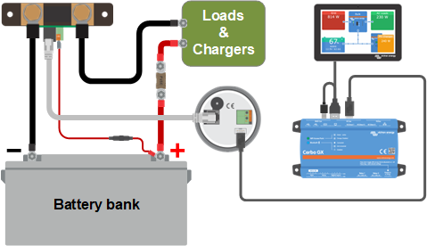

Informatie van de accumonitor weergegeven door een GX-apparaat.
Voorbeeld van een accumonitor aangesloten op een GX-apparaat.
