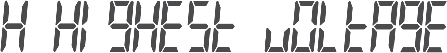

| Tensione più alta | |

Tensione massima della batteria: La più alta tensione della batteria.
