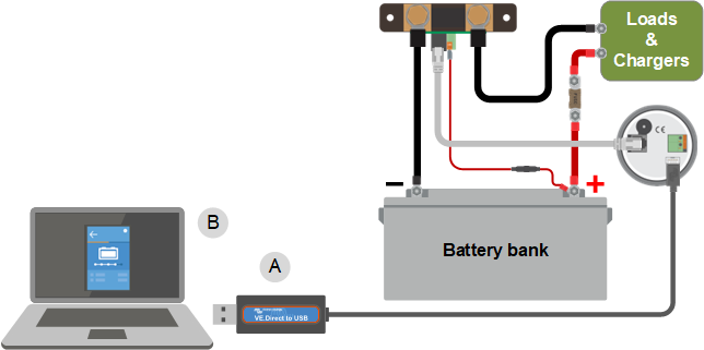

L’application VictronConnect ne se connecte pas uniquement par Bluetooth, elle peut également le faire via USB. Une connexion USB est essentielle pour se connecter à la version Windows de VictronConnect, mais elle est facultative pour fonctionner avec les versions MacOS ou Android. Veuillez noter que pour une connexion à un téléphone ou une tablette Android, un câble « USB on the Go » peut être nécessaire.
Pour une connexion via USB, vous aurez besoin d’une interface VE.Direct vers USB. Utilisez cette interface pour connecter l’ordinateur au contrôleur de batterie. Pour plus d’informations, voir la page produit de l’interface VE.Direct vers USB.
Pour plus d’informations, consultez également le manuel de l’application VictronConnect.
Exemple de branchement d’une interface VE.Direct-USB entre le contrôleur de batterie et un ordinateur.
| # | Description |
| A | Interface VE.Direct-USB. |
| B | Ordinateur de bureau ou portable. |

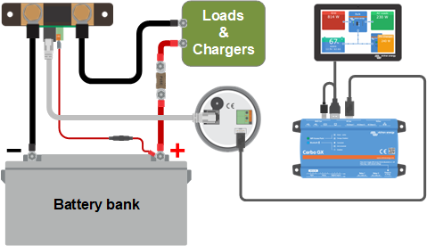

Un dispositif GX, tel que le Cerbo GX, est un dispositif Victron Energy qui assure le contrôle et la surveillance de tous les équipements Victron qui y sont connectés. Le contrôle et la surveillance du dispositif GX et des équipements qui y sont connectés peuvent être effectués localement ou à distance via notre portail gratuit de télésurveillance Victron, le portail VRM.
Le contrôleur de batterie peut être connecté à un dispositif GX avec un câble VE.Direct. Les câbles VE.Direct sont disponibles dans des longueurs allant de 0,3 à 10 mètres, et ils sont disponibles avec des connecteurs droits ou à angle droit. Le contrôleur de batterie peut également être raccordé à un dispositif GX en utilisant une interface VE.Direct vers USB.
Une fois raccordé, le dispositif GX peut être utilisé pour lire tous les paramètres de la batterie contrôlée.
Informations du contrôleur de batterie affichées par un dispositif GX.
Exemple de raccordement d’un contrôleur de batterie à un dispositif GX.
